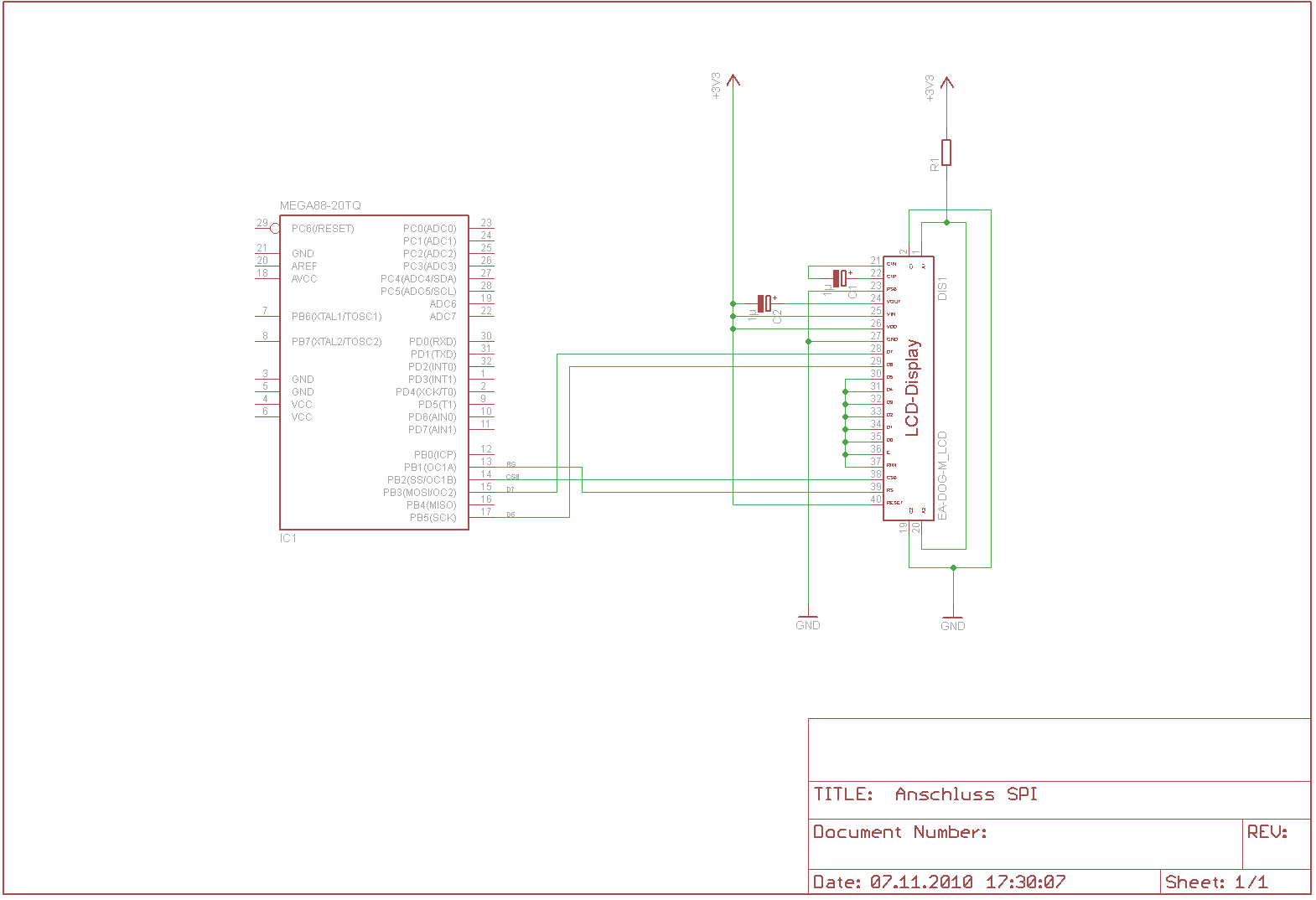

Ich bin bei der programmierung meines EA-DOGM 163, das ich über SPI
betreiben will daran gescheitert, dass ich noch nie mit SPI gearbeitet
habe.
Das LCD habe ich angeschlossen wie das Bild zeigt. der Controller ist
ein ATmega88 mit 12MHz an 3,3V.
Hat mir jemand ein Beispiel zur Ansteuerung des Displays via SPI?

Vielen Dank für den Link, ich dachte mir nun, gut dann mal einfach den
code nehmen ohne zu ändern und auf nen 644er draufspiele der hier grad
so rumfährt. Außer einer Anpassung an der Frequenz im Makefile habe ich
nichts gemacht. Die habe ich auf 1MHz gestellt. das ist doch di
standardfrequenz des internen oszillators oder?
Nun das Display hat immer noch ken Bock. Die Beschaltung hab ich auch
angepasst. Was nun noch sein könnte ist, dass der interne oszillator vll
zu ungenau ist oder meine Zuleitungen zu lang sind.
Zu der Schaltung: für die 2 externen Kondensatoren hab ich je 1µF Elkos
genutzt. Die Spannungen die ich daran messe sind folgende:
C an 21 und 22: -0,13V
C an 24 und 25: -0,78V
jeweils nach Polung des Kondensators gemessen.
Pin21 gg. Masse:2,5V
Pin22 gg. Masse:2,44V
Pin24 gg. Masse:2,44V
Pin25 gg. Masse:3,22V
Aber wenn die Schaltung im LCD nicht aktiv ist wird hier ja auch nichts
gewandelt.
MfG Pat711

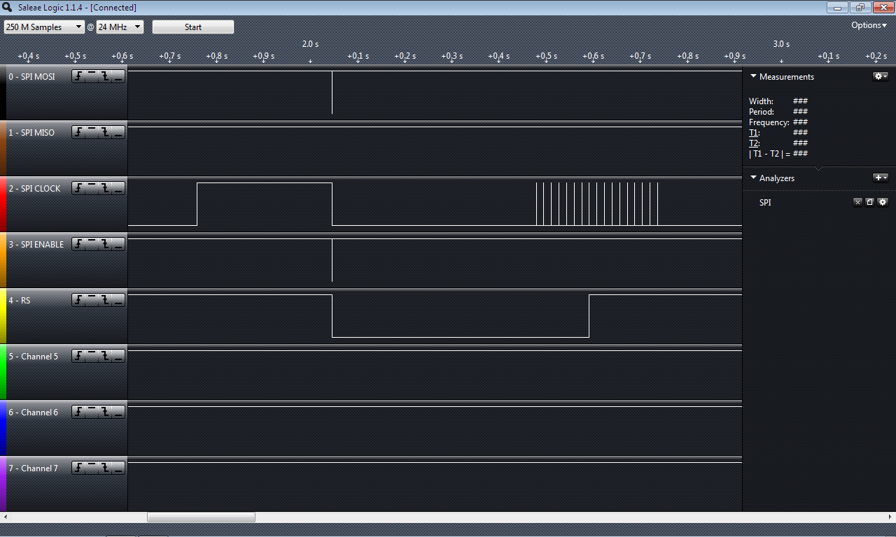

von Patrick R. (pat711)
Tag zusammen,
ich habe mit nun einen Logik-Analyser zugelegt und meinen eigenen Code
geschrieben. Alledings zeigt das LCD nichts an. Die liegt (wie ich am
Analyser sehen kann) daran, dass nur der Clock was sendet. Die anderen
Signale sind still.
Der Clock wird 17 mal aktiviert, was mit dem Programm übereinstimmt (7 X
Initialisierung und 10 X Daten)
Hab ich bei der Initialisierung der SPI etwas vergessen?
MfG Pat711
Morgen zusammen,
ich habe nun noch hier den Verlauf der Signale wie der analyser sie
erkennt.
MfG Pat711
von Peter D. (peda)
Der Enable muß die ganze Zeit auf low sein. Von vor der ersten
Taktflanke bis nach der letzten.
Peter
Der Enable wird doch zu Beginn der Übertragung eines Bytes auf Low
gesetzt und danach geht er wieder auf high, oder?
Im Programm habe ich das so eingebaut aber das geht genau so wenig wie
der MOSI.
MfG Pat711
>So sollte es auch aussehen wenn alles nach plan funktionieren würde. ich
>habe das programm anhand des PAP's entworfen welcher auch in dem
>Datenblatt enthalten ist.
Das war auf die Antwort von Peter bezogen. Nach dem was du geschrieben
hast muss ich erst nochmal genauer schaun.
MfG Pat711

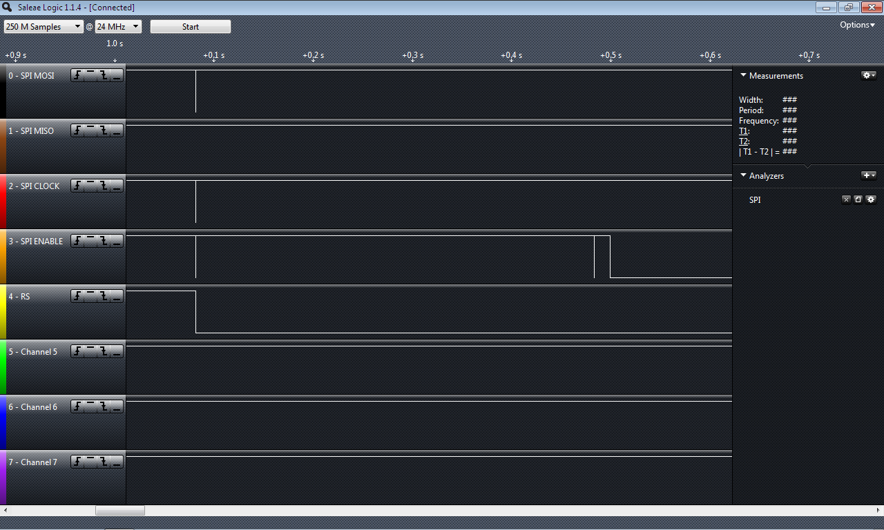

Hier noch ein Bild des aktuellen Signalverlaufs
MfG Pat711
von Peter D. (peda)
Patrick R. schrieb:
> main.c:9: warning: pointer targets in passing argument 1 of 'LCD_print_string'
differ in signedness
Diese Warnung kannst Du ignorieren oder durch ein (void*) vor dem
Pointer unterdrücken.
Der AVR-GCC macht leider auch einige unsinnige Warnungen.
Er akzeptiert für Stringfunktionen ausschließlich den Typ char.
Bei unsigned char, uint8_t oder int8_t warnt er.
Peter
von Peter D. (peda)
Da ist absolut garnichts zu sehen, was SPI auch nur entfernt ähnlich
wäre.
Nimm dochmal das Software-SPI aus meinem Beispiel.
Peter
Vielen Dank für deine Antwort.
Ich habe ein Signal!!!
Ich habe im Datenblatt soeben noch einmal nachgelesen. der /SS Pin muss
wenn er nicht als Ausgang verwendet wird auf "high" gehalten werden
sonst stört er das SPI. Ich hatte PB0 für /SS gewählt und PB0 nicht
weiter beachtet. Nun verwende ich diesen und siehe da. Mein CLK und
sogar mein Mosi sind zurück ^^.
Jetzt fehlt noch der Schritt, dass auch das LCD noch funktioniert ^^.
und noch einmal zu den Warnings: die eine ist ja geklärt, die andere ist
diese:
dogm_lcd.c:64: warning: value computed is not used
welche von diesen Zeilen kommt:
void LCD_print_string (unsigned char *buffer)
  while (*buffer != 0)
    LCD_print_char(*buffer);
    *buffer++;
Übersieht da der Compiler die Schleife?
Naja immerhin hats ja scheinbar keine negative Auswirkung.
MfG Pat711
