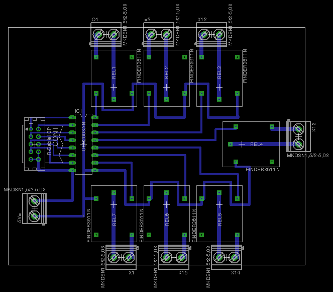

ich plane für die Terrarien meiner Freundin eine Arduino basierte
Steuerung zu bauen. Jedoch liegen meine letzten Erfahrungen mit der
Herstellung von gedruckten Schaltungen über 18 Jahre zurück. Ich habe
wie man am Anhang sehen kann mit Eagle eine Relaiskarte designt, jedoch
weiss ich weder ob ich die Relais (Finder 36.11.9.005.4001) richtigrum
gezeichnet hab noch ob die Leiterbahnen für die 230V Seite (0.5)
ausreichen.

Scheint stimmig zu sein mit dem Datenblatt des Relais.
Für die 5Volt wäre eine andere Anschlussklemme besser,
das sich die Niederspannung auch optisch von den 230V
geführten Klemmen unterscheiden. Eine Verwechselung wäre fatal.
Bei der Niederspannungsschleife zwischen den Relais ist der
Abstand zu 230V-Leitungen zwar noch akzeptabel aber eine andere
Lösung mit Drahtbrücke und mehr Abstand wäre mir sympathischer.

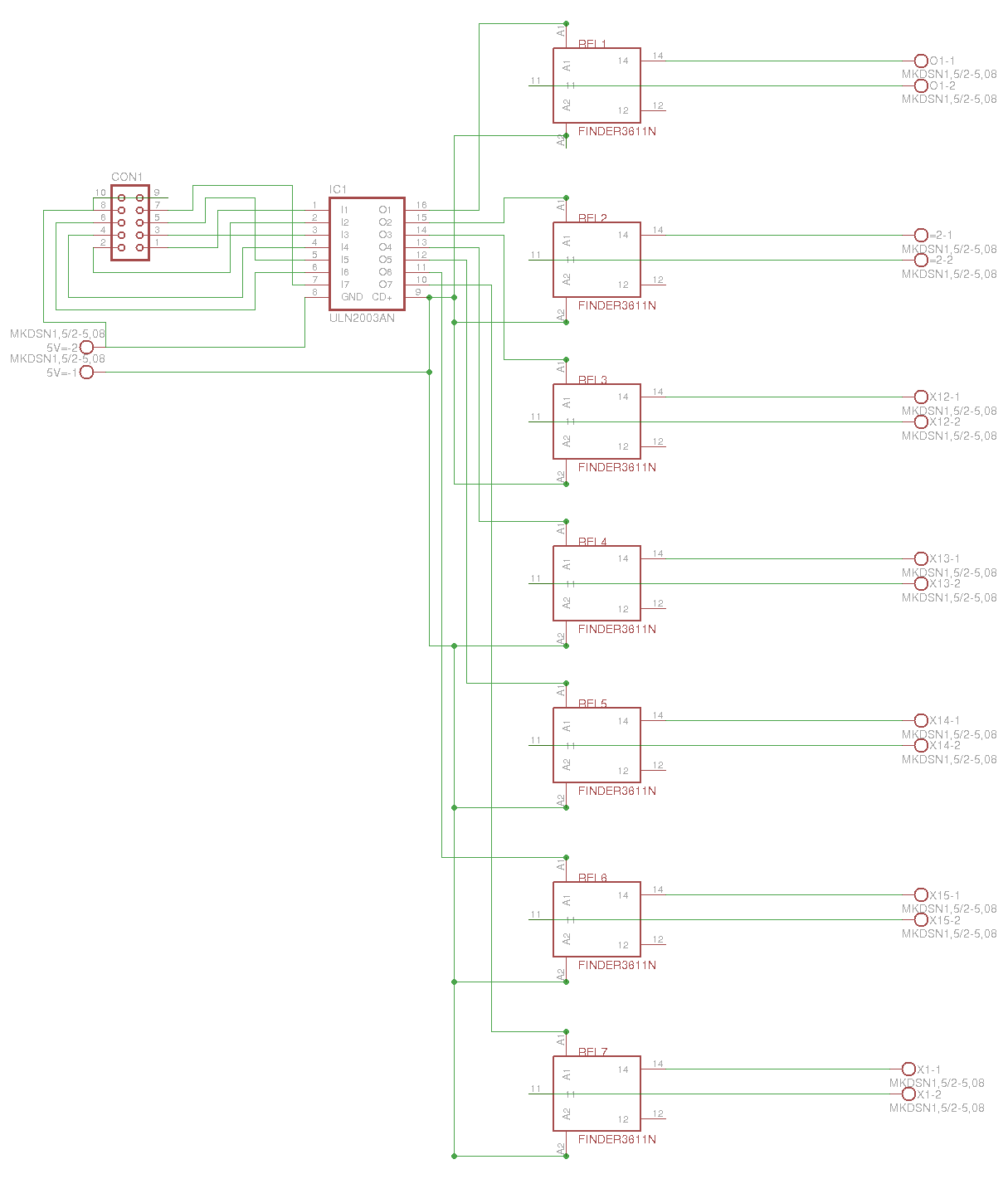

Im Schaltplan sollte man auch ein Relais-Symbol nehmen.
Verpasse der Leiterplatte noch Befestigungsbohrungen und auf
dem Layer eine Beschriftung damit man gleich sieht wie rum
es ok ist. 20-30 Euro würde ich schätzen wenns durchkontaktiert
und mit Lötstoplack sein soll bei ~10AT, oder so(Herstellerabhängig).
Platinenbelichter.de macht es ohne Durchkontaktierung billiger
wenn man etwas Geduld hat. Bei einigen Anbietern kann man
auf den Webseiten sich ein Angebot ausrechnen lassen bzw. sich
die Preise anschauen.

OP #1903891
Vielen Dank schonmal für die Antwort!
Die 230V Klemmen sind grün und die 5V schwarz...
Die Abstände könnte ich doch evtl vergrössern indem ich um die 230V Pins
die Platine ausspare, oder?
> ausreichen.
Die sehen eher nach 1mm Breite aus. Die Breite richtet sich natürlich
nach der Leistung die du dort schalten willst.
Die Pads in der Eagle-Lib sind für doppelseitig, durchkontaktierte
Leiterplatten ausgelegt. Da dürfen die Restringe so dünn sein. Bei
einseitgen Leiterplatten versuch den Restring so groß wie möglich zu
machen.
Die Pads für die Schraubklemmen lass in der Breite, aber mach sie Oval,
Verhältnis 2:1, dann haben sie mehr Halt.
Da die Relais auf der Ansteuer-Seite wenig Strom ziehen, könntest du
dort die Leiterbahnen dünner machen (0,3 - 0,5 als Beispiel). Das würde
dir die Möglichkeit bieten die GND-Zuführungen zu den Relais durch die
Pads des ULN zu ziehen.

Am einfachsten kannst du den Abstand zwischen 230V- und Niederspannung
trennen, indem du andere Relais verwendest, die die 2 Kreise auf
verschiedenen Seiten haben.
Ansonsten sieht deine Relaisbelegung richtig aus.

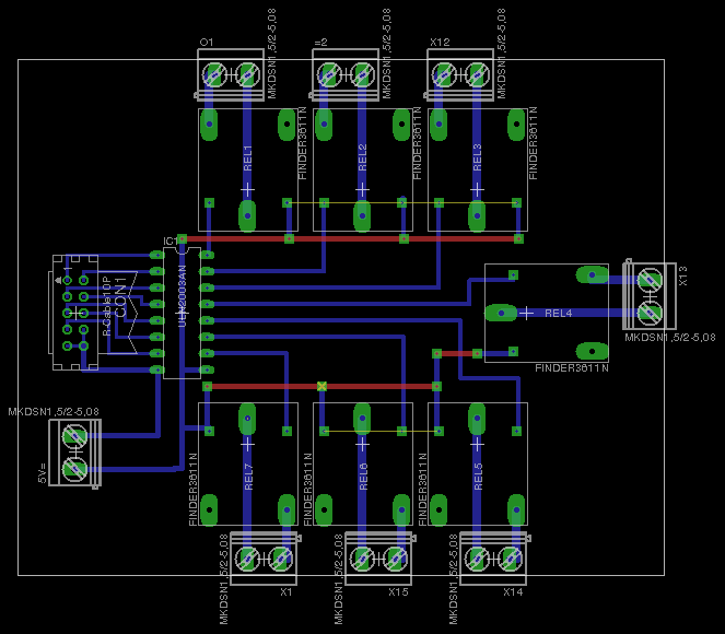

So, habe jetzt ein paar Sachen eingearbeitet, aber drahtbrücken scheinen
bei Eagle kompliziert zu sein, wenn ich die auf den op layer als
Leiterbahnen lege kommt ein Fertiger damit klar, nicht das die dann die
falsche seite ätzen...?

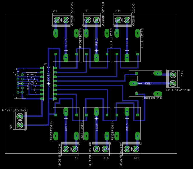

So, jetzt nochmal mit Drahtbrücken...

wie willst du 2 Drähte in 1 Pad reinbekommen?
Oliver R. schrieb:
> Wie soll das denn passen, dann brate ich die doch beim löten garantiert
> aneinander...
btw. du schreibst hier, dass du Probleme beim löten bekommen würdest,
hast aber bei der 10pol. Steckleiste doch auch Leiterbahnen zwischen den
Pads durchgeführt.

OP #1904910
Oh, danke für den Hinweis!
>> aneinander...
> Pads durchgeführt.

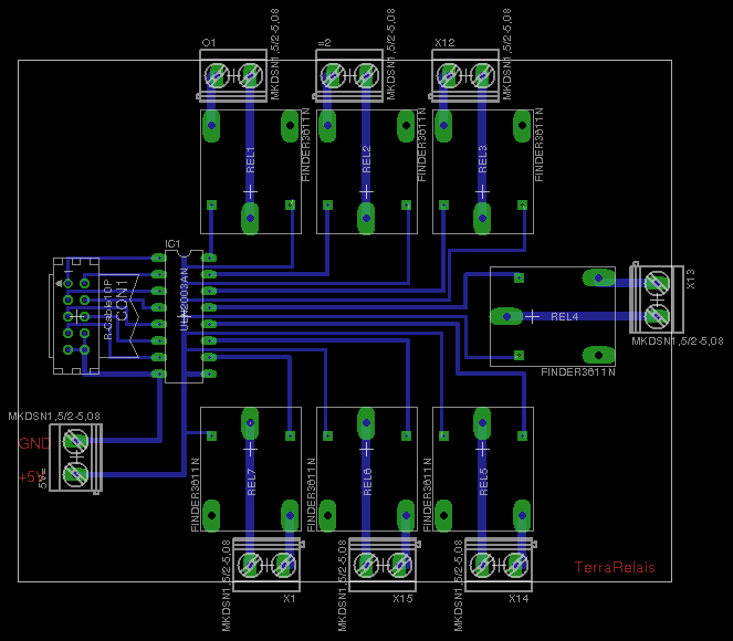

Recht hast du natürlich... Hab das Layout nochmal geändert (ausgedruckt
siehts auch nicht mehr so eng aus...)
