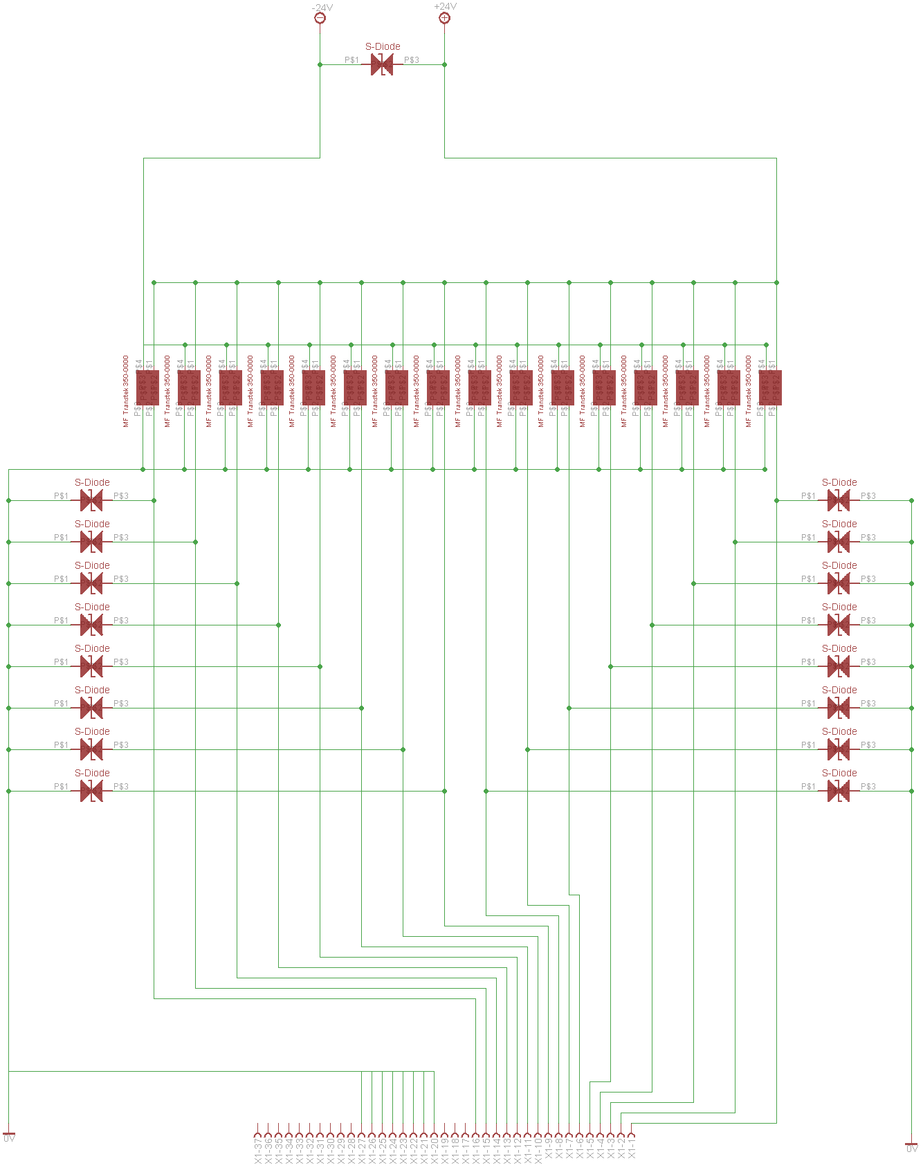

Ich habe einen ADC (http://www.bmcm.de/pdf/ds-usb-ad.pdf), der +-5VDC
misst und maximal +-7VDC aushält.
Mein Messsignal schwankt (sehr langsam, im Verlauf von Minuten, Stunden,
Wochen) zwischen +-9 VDC

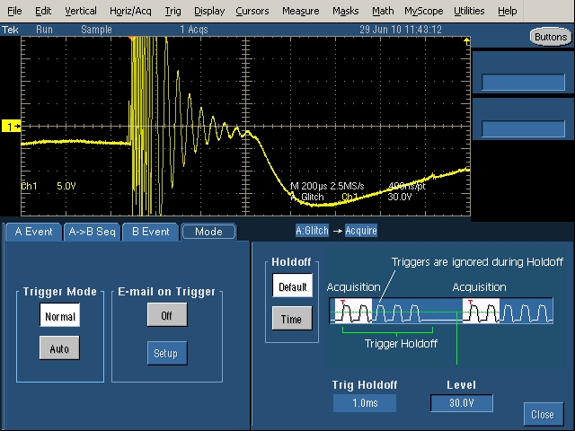

Um den ADC zu schützen, hatte ich bisher Suppressordioden
(http://bit.ly/a4cX6g) verwendet. Aber von irgendwo kommen beim
Ein-/Ausschalten der Apparatur Spannungsspitzen her (siehe Anhang) und
die Dioden filtern diese nicht.
Meine Suche nach der Fehlerquelle blieb bisher ohne Erfolg.

Moderator (Firma: Titel) Persönliche Seite #1904136
Wie wirkt sich dieser "Fehler" denn aus? Geht dein ADC kaputt?
> Aber von irgendwo kommen beim Ein-/Ausschalten der Apparatur
Klemm mal die Messpitze des Oszis direkt auf die Masse deiner Schaltung.
Sind die Störspitzen immer noch da? Ja?
Dann gehört deine Messung ins Gebiet: wer Mist misst, misst Mist... ;-)
Gast #1904161
Genauer, klemm sie an den Masse Pin deines AD Wandlers.

OP #1904172
Ich bin mir recht sicher, dass ich mindestens einen ADC schon gekillt
habe, ja.
U.R. Schmitt schrieb:
> Wie misst Du dann? Hast Du einen Spannungsteiler?
Ich habe da einen Messfühler, der Längenänderungen linear darstellt und
zwischen +-9 VDC ausgibt. Diese messe ich direkt.
> Mit welcher Abtastfrequenz misst Du?
10 Hz auf jedem der 16 Eingänge
> Was für eine Stromversorgung?
24 VDC für die Messfühler. Stromversorgung ADC über USB
> Schaltplan?
Reiche ich nach (muss noch nach PNG konvertieren).
OP #1904337
Angehängt der Schaltplan.
Anmerkungen:
- Alle S-Dioden sind bipolar ausgeführt
- Die S-Diode direkt hinter der Stromquelle hat eine Breakdownspannung
von 27V
- Alle anderen S-Dioden ==> Breakdown 6.45 V
- Die viereckigen Kästen entsprechen DIN Buchsen 5 polig 180°, weiblich.
An diese wird der Messfühler angeschlossen (Transtek 350-0000,
http://www.transtekinc.com/Catalog%20PDFs%2004C/Gagings/Ser350_04c.pdf)
