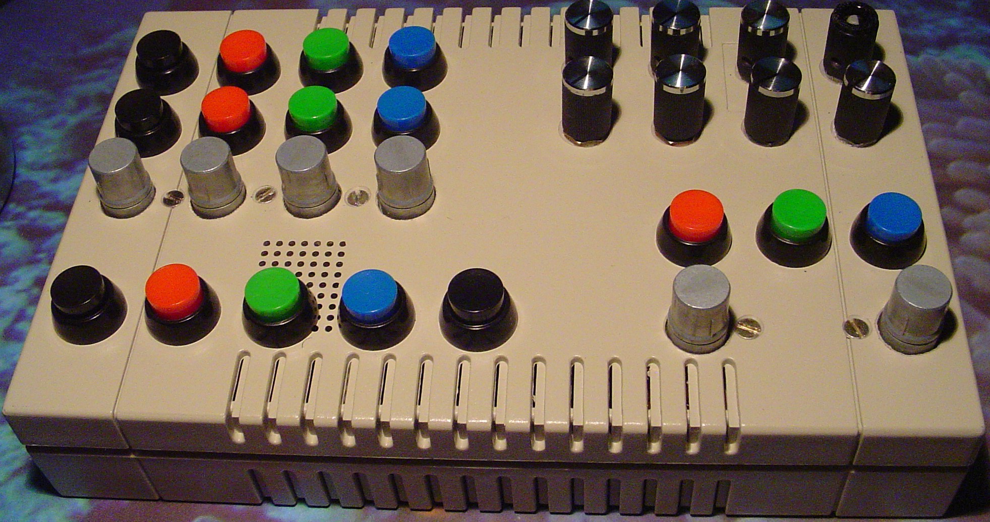

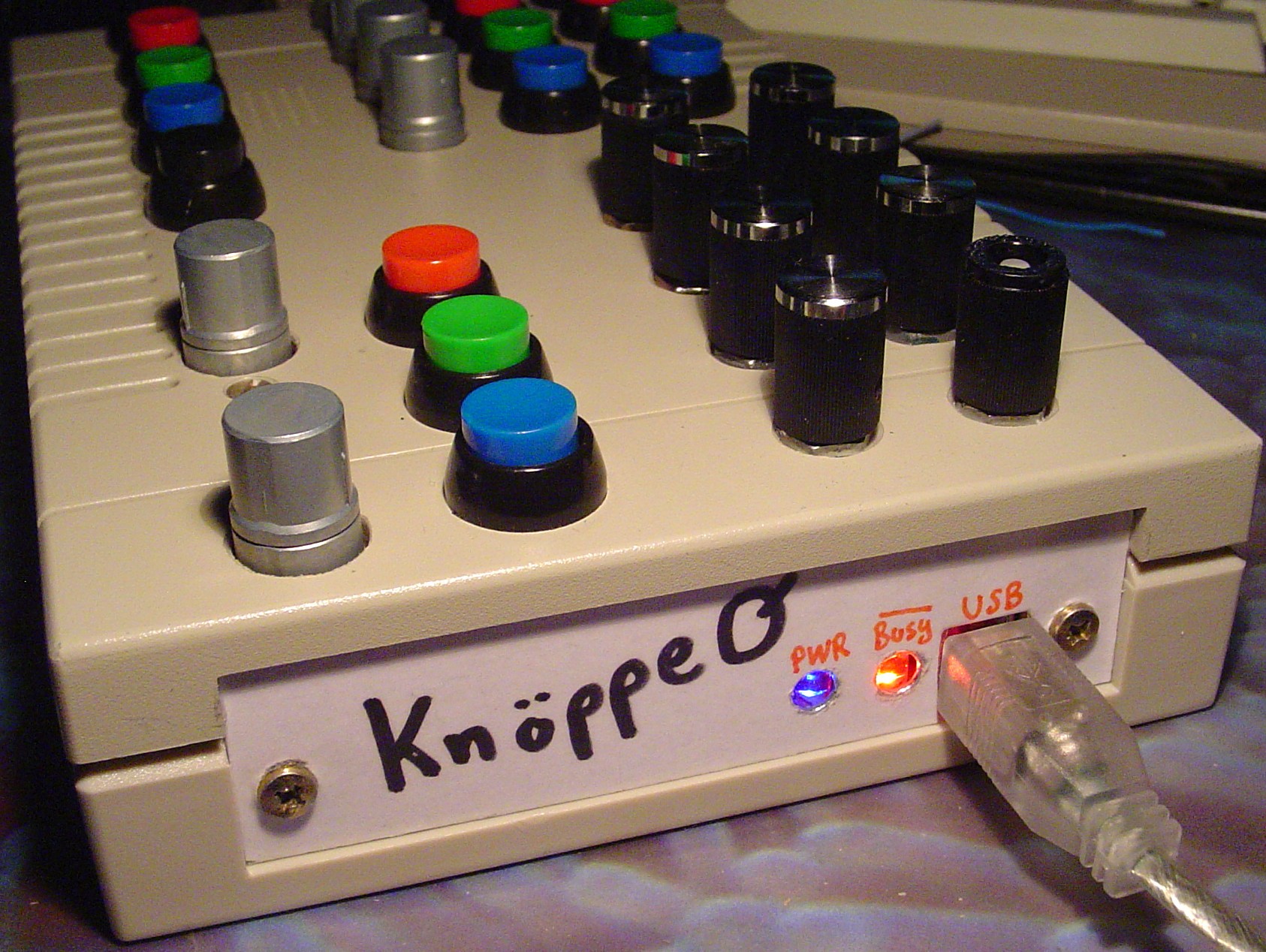

von Achim M. (minifloat)
Ich habe den Kram von http://cryptomys.de/horo/V-USB-MIDI/index.html ein
bisschen modifiziert. Herausgekommen ist das Monster im Anhang.
mfg mf
Dennis schrieb:
> Projekt Unterlagen zuschicken
was krieg ich denn dafür :P
mfg mf
PS: sie haben Post :)
