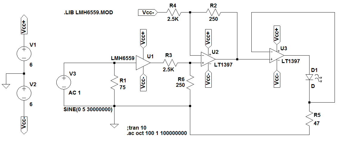

Hallo zusammen!
Ich möchte eine LED in Abhängigkeit einer Wechselspannung modulieren.
Damit die LED leuchtet muss ich die Spannung vorher in den positiven
Wertebereich anheben. Momentan setzte ich hierzu einen OPV ein der als
Differenzverstärker arbeitet. Allerdings funktioniert das nur bedingt
gut und vor allem muss ich die Amplitude meiner Wechselsspannung kennen.
Ich bin mit dieser Lösung also nur bedingt zufrieden.
Vll. weiß ja jemand wie man eine Wechselspannung geschickt in den
positiven Bereich anhebt, auch wenn die Ampitude nicht genau festliegt.
Z.B. von +-1V...+-5V.
viele Grüße bOuNcInEsS
#1904756
Möchtest du, dass das Mischsignal danach immer den selben Offset hat
(z.B. 2.5V) oder möchtest du, dass die negative Spitzenspannung immer
auf 0V liegt?
Hast du eine symmetrische Speisung? Dann könntest du deine LED zwischen
dem Eingangssignal und der negativen Versorgungsspannung anlegen.

OP #1904779
> auf 0V liegt?
Momentan habe ich immer denselben Offset, der auch die Grundhelligkeit
bzw. den Arbeitspunkt meiner LEd bestimmt. Die zweite Variante hört sich
aber auch sehr interessant an, also 0V bei negativer Spitzenspannung.
Ja meine OPV's betreibe ich mit +-6V. Momentan hängt meine LED hinter
dem erwähnten Differenzverstärker im Feedbackzweig eines weiteren OPV
der eine Spannungsgesteuerte Stromquelle realisiert.
#1904819
> Ich habe ein analoges Eingangssignal in einem Frequenzbereich bis 20MHz.
Ich nehme mal an dass du eine Sinusspannung verwendest. Ist die Frequenz
mehr oder weniger stabil? Oder geht das von einigen wenigen Hertz bis zu
deinen 20MHz?
Abgesehen davon, dass man ne LED nicht modulieren kann... Was willst du
genau machen?
Hast du ein Schema?
OP #1904838
> deinen 20MHz?
Sinusspannung ist korrekt. Momentan kommt die einfach vom
Funktionsgenerator, also stabil. Es soll aber später ein komplexeres QAM
Signal übertragen werden. Also Amplituden- und Frequenzmoduliert, ich
bezweifle daher das die Frequenz stabil bleibt.
> genau machen?
Da hab ich mich wohl falsch ausgedrückt, ist aber hoffentlich klar was
gemeint war. Sollte wohl besser heißen Intensitäts-Modulation.
> Hast du ein Schema?
Schema im Anhang
OP #1904907
Noch ein paar Informationen zum Schema oben.
V3 generiert eine Sinusförmige Wechselsspannung.
R1 zur Vermeidung von Reflexionen.
U1 Impedanzwandler um die Eingangsleitung nicht zu belasten.
U2 hebt die Spannung in den positiven Bereich an (Subtrahierer).
U3 Spannungsgesteuerte Stromquelle zum betreiben der LED.
Mein Problem liegt vor allem beim Subtrahierer (U2). Angenommen mein
Eingangssignal hat eine hohe Amplitude von max. 6V, dann fließen sagen
wir 5-25 mA durch die LED. Der Gleichstromanteil liegt dann bei 15mA.
Wenn ich aber nur eine Amplitude von 1V am Eingang drauf gebe, so habe
ich nur noch einen geringen Hub von sagen wir 12-18mA in dem die LED
arbeitet. Das Signal ist also viel schlechter zu detektieren.
