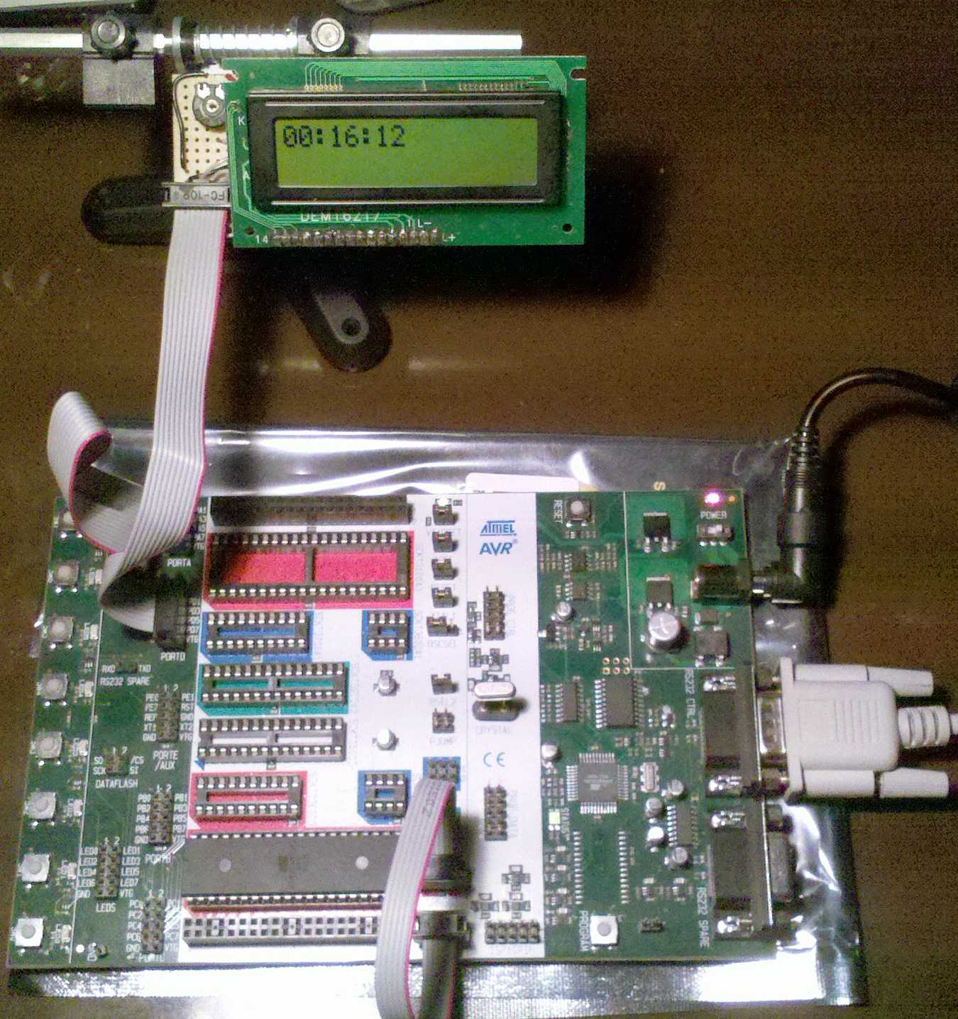

Ich versuche mit Hilfe des STK500 (ATmega8515) und einem Display eine
Uhr zu programmieren. Dass das alles nicht sehr exakt ist, ist mir klar,
aber ich verliere pro Minute 4 Sekunden. Heist, meine Uhr geht 4s/1min
nach.

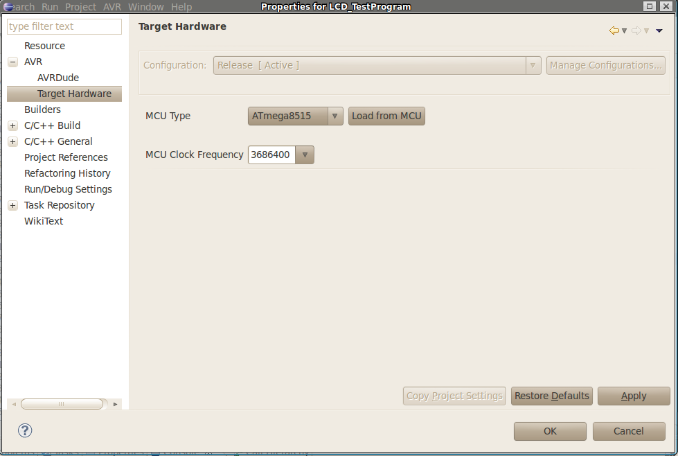

Natürlich habe ich auch überlegt, ob nicht ein Fusebit falsch gesetzt
ist und der ungenaue interne Taktgeber des ATmega8515 ausgewählt ist.
Dem ist aus zweierlei Gründen wohl nicht so: Erstens, wenn ich OSCSEL
oder XTAL1 zeihe, macht der Kontroller keinen Mucks mehr. Bei einem
internen Takt unerklärlich. Zweitens habe ich in der IDE (ich nutze
eclipse) gesehen dass es das nicht ist.

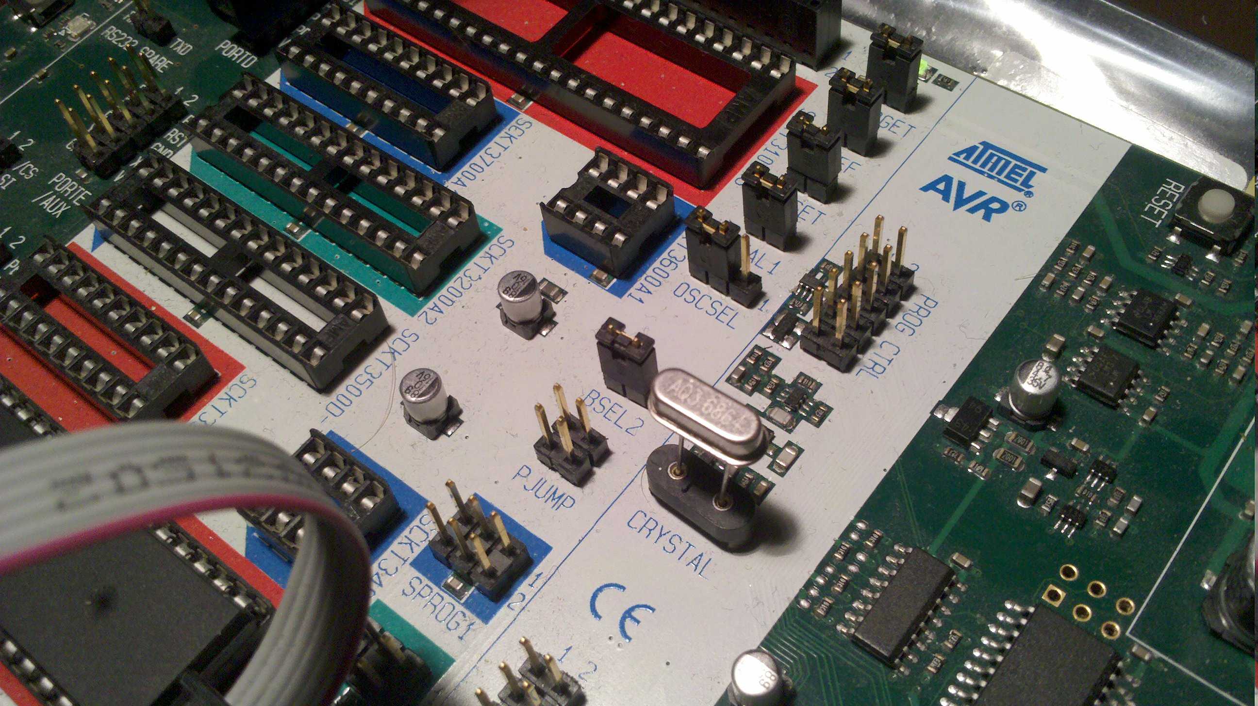

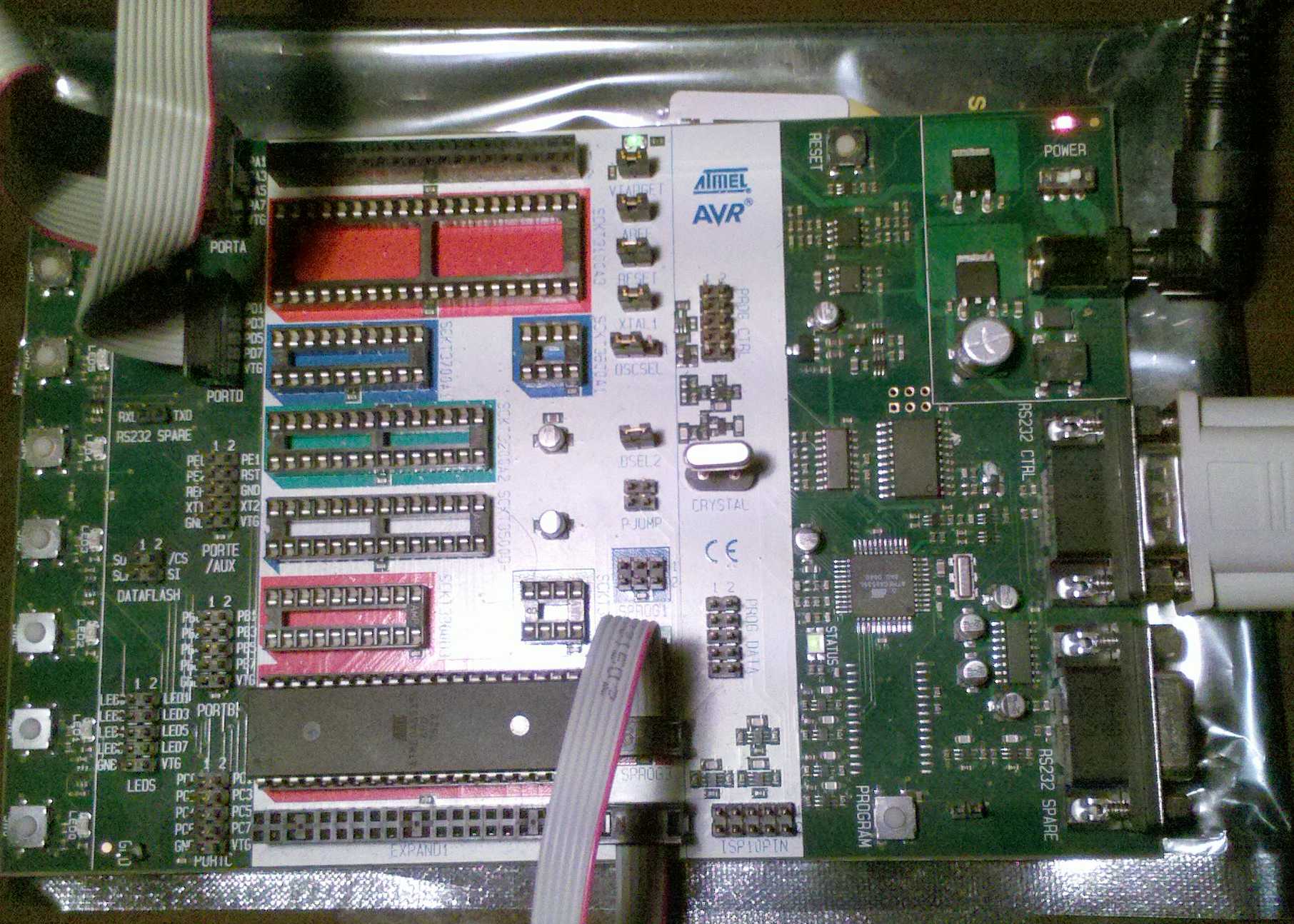

Ich habe mal ein Bild von meinem Aufbau gemacht. Vielleicht habe ich ja
dort schon einen Fehler gemacht! (2. - 4. Bild)
Ich weiß zwar nicht, was man daran falsch machen kann, aber ich dachte
mir: erstmal alles liefern was man hat, bevor einer nachfragen muss.
Mal so blöde gefragt, kann man eigentlich einen Quarz falsch herum
einsetzen?

>Der Jumper OSCSEL steckt auf Position eins. (Also Pin1 und Pin2)
Das selektiert den programmierbaren Oszillator vom eingelöteten
AT90S8535 und hat nichts mit dem Quarz zu tun.
Du solltest also OSCSEL auf 2-3 stecken. (Dein Bild "Aufbau_3" zeigt
aber schon das richtige Jumper-Setting - entgegen deiner Aussage!).

Gast #1905312
Wer lesen kann, ist klar im Vorteil: Asche auf mein Haupt.
Die Hardware scheint richtig gejumpert zu sein.
Als Idee bleibt nur noch: Prüfe, ob in der SW die Oszillatorfrequenz
korrekt bekannt gemacht wurde, denn daraus leiten sich ja die Teiler-
und Timersettings ab.
