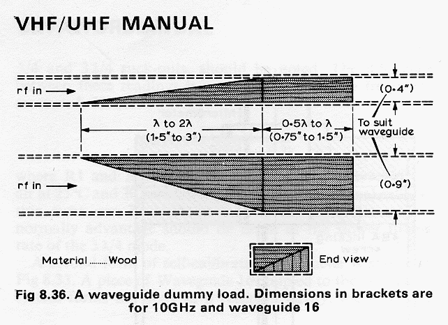

Es gibt die Empfehlung, als leicht erhältliches Absorbermaterial Holz zu
verwenden. Ich habe damit keine Erfahrungen, hier jedenfalls eine
Bauanleitung für einen breitbandigen Hohlleiter-Abschluß. Aus dem
VHF/UHF-Manual des britschen Amateurfunkclubs RSGB, Ausgabe 1978.

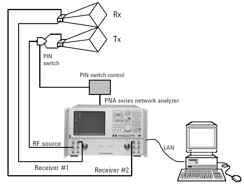

Hi habe mich mittlerweile ein wenig mit dem Testequipment vertraut
gemacht. Wir haben hier an der Uni einen Agilent N5230, und Agilent
schlägt den angehängten Testaufbau zum messen der Radar Cross Section
vor. Wie auf dem Bild zu sehen ist, sind sowohl der RF generator als
auch der receiver direkt angeschlossen und nicht auf den Standardport 1
geführt. Jetzt würde mich als erstes interesieren ob man die Ports die
offen sind sobald man die Brücken entfernt mit einem Widerstand
abschließen muss.
Außderdem stelle ich mir die Frage ob es auch möglich ist nur eine
Antenne zu benutzen und diese direkt an Standardport 1 anzuschließen.
Wahrscheinlich gibt es da ein Problem mit den internen Baugruppen
Signalgenerator => internal Switch Signalgenerator auf Port 1\2 =>
Richtkoppler, sonst würde Agilent nicht diese Konfiguration vorschlagen.
Auch habe ich momentan noch Probleme herauszufinden wie die Time Gating
funktion arbeitet; und in diversen Handbüchern noch keine vernünftige
Beschreibung gefunden. Im Frequency Sweep Modus kann man dort zwei
Zeiten angeben eine negative(?) und ein positive, mir ist deshalb noch
nicht ganz klar wie man damit arbeitet. Ich würde gerne nur den
reflektierten Impuls vom Testobjekt messen der ca. nach 50ns wieder am
Gerät ankommt und Leitungsreflexionen, Kopplung von Sendeantenne,
Receiverantenne ausblenden. Das Gerät bietet auch einen Time domain
Modus bei konstanter Frequenz die mir jedoch unnütz erscheint da ich die
Zeitskala nicht unter 1,63ms einstellen kann; für mich aber nur die
ersten 100ns interessant sind. Außerdem erlaubt das Gerät im Time domain
kein Time Gating...
Stephan
http://cp.literature.agilent.com/litweb/pdf/5989-0220EN.pdf
sind die Bilder aus dieser Applikationsschrift?
da steht was von "Option 014, direct access to mixers via front panel;
the configuration used in the near-field and RCS examples" - ist die
vorhanden?
Es gibt noch ein paar ältere Applikationen zu "RCS" (radar cross
section) für andere Netzwerkanalysatoren.
Ja die Bilder sind aus dieser Applikationsschrift. Sry wegen doppelt
hochladen aber meine Internetverbindung ist nicht gerade stabil. Das
Frontpanel des Agilent N5230 bietet jedenfalls alle Ports wie sie auf
dem Bild dargestellt sind. Die zwei Hauptports und die jeweils sechs
Nebenabgriffe. Hört sich so an als hätte ich damit keine Garantie das
diese auch angeschlossen sind?
