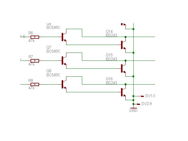

von avusgalaxy (Gast)
Gut, dann werde ich doch eher den 74HC245 nehmen. Danke.
Hab da noch ein Problem...
Also ich nehme mal einen Ausgang, da hängen ca 100 Leds dran. Die
Kathoden der Leds werden mit der Darlingtonschaltung (glaube ich)
beschaltet(Schaltung im Anhang). Das funktioniert eigentlich gut nur
ist es sehr Platzverschwenderisch.
Habe gerade hier im Forum gesucht:"LCD mit µC ein und ausschalten".
Da hat dann jemand geschrieben, man sollte einen FET nehmen. Ganz
zufällig habe ich einen BUZ10 zuhause. Hab jetzt den mal anstatt der
Darlingtonschaltung zu den 100 LEDS dazugehängt. Funktionieren tuts,
aber wie lange? Ist das überhaupt das richtige?
Platzsparend wäre es ja....
Oder sollte ich das anders lösen?
Vielen Dank im voraus Avus
von leo9 (Gast)
Ansich ist der BUZ10 schon ein ordentliches Arbeitstier, also den Strom
eines BD243 sollte er problemlos können.
Ein eventuelles Problem sehe ich in der Ansteuerung. Mit 5V bleibt der
BUZ noch relativ hochohmig, da könnte eventuell die Verlustleistung
Probleme machen. Details findest du im Datenblatt. Alternativen wären
eine Treiberstufe um mit höherer Spannung zu steuern oder ein
Logic-Level-FET.
grüße leo

von leo9 (Gast)
Warum willst du unbedingt "Plus" schalten? Die gibts zwar, sind aber
noch schwieriger anzusteuern als die, die "Minus" schalten. Und deine
Ausgangsschaltung schaltet ja auch "Minus".
grüße leo
PS.: "Plus 12V" mit 5V zu schalten funktioniert nur mit zusätzlicher
Schaltung.
