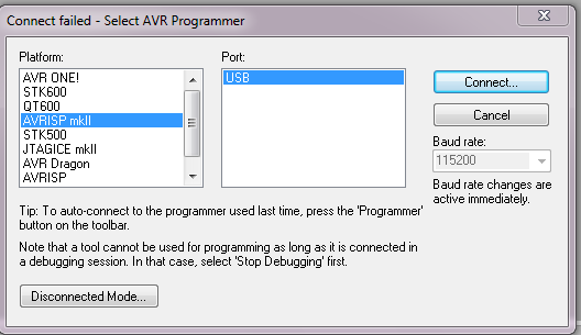

Halo Leute!
Hab ein kleines Problem, seid Tagen verbindet sich mein AVR Starter Kit
nicht mehr mit meinem AVR Studio (Win 7 32 Bit AVR 4.18 mit SP3)
http://www.eproo.de/index.php?module=artikel&action=artikel&id=108
Habe nach Anleitung den Jumper 3 auf mittlere Stellung gesetzt, damit
den Bootloader aktiviert und die Firmware die AVRISP MK2 Clone Firmware
mit Hilfe der USBProgGUI drauf geladen.Auch die Firmware.bin aus dem
Netz geladen.
http://www.embedded-projects.net/index.php?page_id=225
Wenn ich jetzt in AVR Studio auf Connect oder Auto Connect gehe und mich
mit
AVRISP MK2 USB verbinden möchte geht das nicht, sei es mit oder ohne
Starter Platine...
Ich komme nicht weiter!!

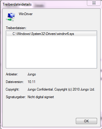

#1913370
da du dem Libusb benutz wird mit AVRStudio sowie so nichts, wenn du mit
WinAVR versuchst mußte auf alle Fälle gehen!
AVRStudio braucht der "Jungo Treiber" hast du es installiert? (siehe
Bild, bei dir dann AVRISPmkII). Du kannst erst den Libusb treiber
de-installieren und dann den Jungo Treiber für AVRISPmkII wählen.
Martin

Gast #1914552
Ich habe es nun mal so ausprobiert, dass ich auf einer Partition Windows
XP installiert habe. Nun habe ich AVR Studio installiert und
anschließend den USBProg eingesteckt. Es erscheint eine Meldung, dass
neue Hardware gefunden wurde. Die Treiber hierfür wählt man jetzt im
Ordner Programme/AtmelTools/Usb. Wahrscheinlich liegt es in Win7 daran,
dass wenn ich die Treiber deinstalliere und lösche Windows 7 beim
einstecken des USBProgs direkt wieder eigene Treiber läd. Da Windoes
keine Informationen zu dem Gerät hat kann man ohne Probleme die Treiber
selbst wählen.
