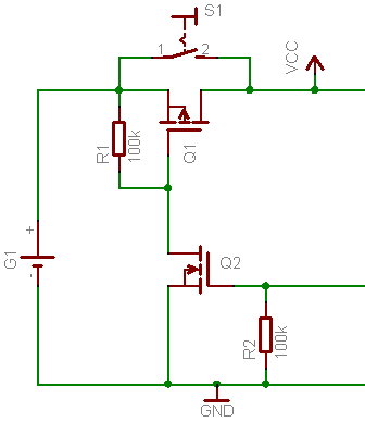

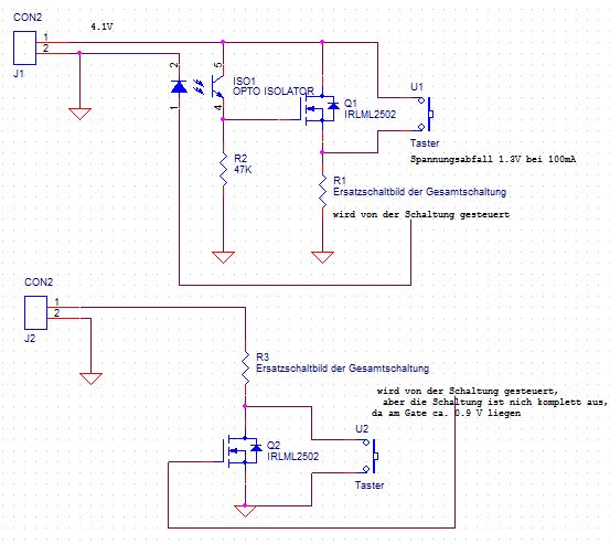

Also vielleicht ist es ganz einfach - aber ich sehe den Wald vor lauter
Bäumen nimmer. Ich baue eine Schaltung auf, die aus einer Batterie
versorgt wird, mittels eines Taster eingeschaltet werden kann, dadurch
startet der uC und schaltet ein FET ein, damit wird die Schaltung am
Leben gehalten und nach einer definierten Zeit schaltet der uC den FET
ab. Dadurch sollte die Schaltung komplett aus sein. Ich habe eine
Lösungen zusammengebaut die funktioniert - allerdings mit einem hohen
Spannungsabfall über dem FET, dadurch bleiben von meinen 4V nur noch
2.8V.
Jetzt meine Frage - wie macht man es besser ... eine Alternative (unten
zu sehen) funktioniert in Sachen Spannungsabfall besser, allerdings mit
dem Manko daß die Schaltung nicht richtig ausgeht und die Batterie leer
wird.
Weiß jemand Rat?
Aber nicht sonderlich sinnvoll ist.
>Weiß jemand Rat?
Siehe Anhang. Ausserdem wäre die Bezeichung Selbstabschaltung oder Auto
Power off etwas weniger martialisch. Von der Rechtschreibung mal
abgesehen.
Achtung, Q1 ist ein P-Kanal MOSFET, Q2 ein N-Kanal. Die passenden Typen
kann man sich aus der MOSFET-Übersicht aussuchen. Q2 muss keine
nennenswerte Leistung vertragen, ein BSS123 oder BS170 reicht.

> eine Alternative funktioniert in Sachen Spannungsabfall besser...
Wenn du die Masse deiner Schaltung abschaltest, dann hast du keinen
richtigen Bezugspunkt für die Gatespannung des Mosfets...
Abhilfe:
Schalte die Versorgungsspannung in der +Leitung mit einem
P-Kanal-Mosfet. eben so, wie es alle anderen auch machen...

okay ... P-Kanal hört sich gut an - wollte ich erst gar nich probieren,
weil ich der irrigen Meinung war ich bräuchte eine echte negative
Spannung am Gate, aber gut - das probier ich mal gleich aus.
