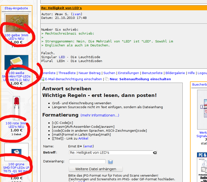

Rechtschreibnazi schrieb: > Die Mehrzahl von "LED" ist "LEDs". Sowohl im deutschen wie auch im > englischen. Strenggenommen: Nein. Die Mehrzahl von "LED" ist "LED". Sowohl im Englischen als auch im Deutschen. Und jetzt schau' dir das an: http://www.youtube.com/watch?v=c3y0CD2CoCs
> Strenggenommen: Nein. Die Mehrzahl von "LED" ist "LED". Sowohl im > Englischen als auch im Deutschen. Falsch. Singular LED - Die Leuchtdiode Plural LEDn - Die Leuchtdioden
Wenigstens bei ebay ist das "LED's" vs "LEDs"-Verhältnis ausgeglichen ;)
