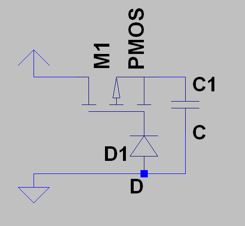

1. Wenn man z.B. einen 2,7 V Kondensator und eine 2,5 V Zenerdiode
parallel schaltet und die Schaltung an ca. 3 V anschließt: Wird dann der
Kondensator sicher nur auf 2,5 V aufgeladen?
2. Wenn eine 3 V LED nur mit 2,3 V und der gleichen Stromstärke
betrieben wird, hat sie dann einen starken Helligkeitsverlust?
von Mr Obvious (Gast)
Nein.
Geht nicht.
von Electric S. (electricsheep)
Kannst du mir das "nein" und das "geht nicht" bitte etwas näher
Kann ich einen Überspannungsschutz realisieren, indem ich einen normal
leitenden Mosfet p-Kanal zwischen Stromquelle und Kondensator schalte,
und an dessen Gate eine Zenerdiode zum anderen Anschluss des
Kondensators?
Hier nochmal die Idee als Schaltung. D1 ist eine Zenerdiode, M1 ein
normal leitender p-Kanal-MOSFET.
Wird die Spannung am Kondensator auf Diodenspannung begrenzt?
