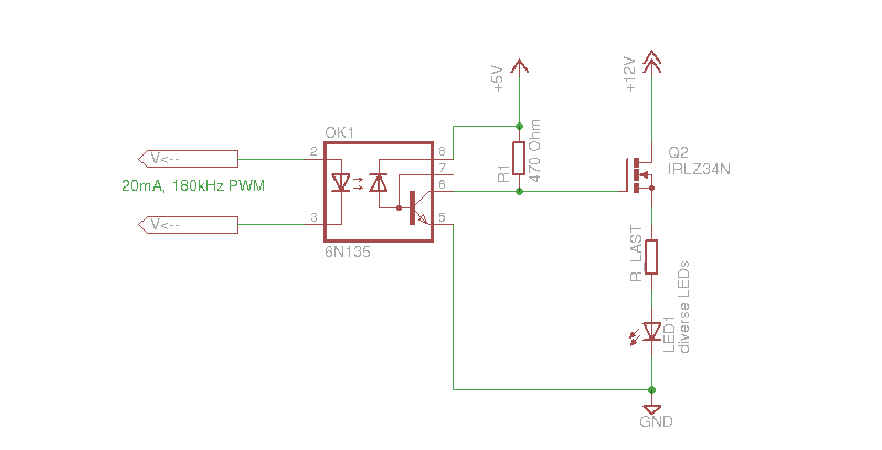

ich habe ein Gerät, das mir eine 20mA Konstantstromquelle mit 180kHz(!)
PWM zur Verfügung stellt. Der Ausgang ist zum Anschluss einer LED
gedacht.
Daran möchte ich jetzt den Treiber aus dem angehängten Bild hängen.
(Warum: Ich möchte mehrere LEDs anschließen und weiß nicht wie belastbar
der Ausgang ist).
Meine Frage ist: Ist die Schaltung so in Ordnung ? Ich bin mir
insbesondere nicht sicher wegen der Berechnung des Gatewiderstands. Sind
470 Ohm zu viel bei 180kHz PWM?

Die LEDs würde ich in den Drain-Zweig schalten, da du sonst je nach
Strom massive Wärmeentwicklung haben wirst, weil du ja einen
Source-Folger (analog zu Emitterfolger) gemacht hast.
Und nein, mit der Ansteuerung für das Gate wird auch nur Wärme verbraten
werden, das wird keine richtige PWM. Da müssen pro Schaltvorgang 25 nC
Gateladung rumgeschubst werden. Das sind über 2 µs zum Einschalten,
bezogen auf deine 5,5 µs Periode ist das extrem viel.
Da der Optokoppler die notwenigen Umladeströme nicht liefern kann, wirst
du wohl 'nen richtigen Treiber für MOSFETs verbauen müssen, gibt's als
IC (z.B. TC4420) oder diskret, z.B. Emitterfolger (mit komplementären
Transis, quasi ein Totem-Pole) mit BD139/BD140.

Hm. Mist, den wollte ich gerade sparen. Glaub hab aber gerade meinen
Denkfehler bemerkt. Ich habe mich bei der Schaltzeit total verrechnet.
Ist die Vorgehnsweise so richtig ?
Ich rechne die minimale Einschaltzeit, 180 kHz, 1% Duty = 55nS.
Der IRLZ34N hat eine total gate charge von 25nC = 5nF an 5V.
An 470 Ohm wäre der in (5nF*470)*5 = 11µS aufgeladen.
Da reicht der Strom durch den Widerstand nicht mehr. Also MOSFET
Treiber. Kann mir jemand einen günstigen, beschaffbaren für 5V empfehlen

Weshalb einen Mosfetteiber fuer 5V verwenden wenn ja eh 12V zur
Verfuegung stehen ? zB der MIC4427

Ich hab bei Reichelt den MCP1407 gefunden. Der müsste geeignet sein,
oder ?
Aus dem Datenblatt scheint es so, dass die Beschaltung simpel ist,
einfach 12V an Vdd, Ausgang vom OK an Input und Gate vom MOSFET an OUT ?
