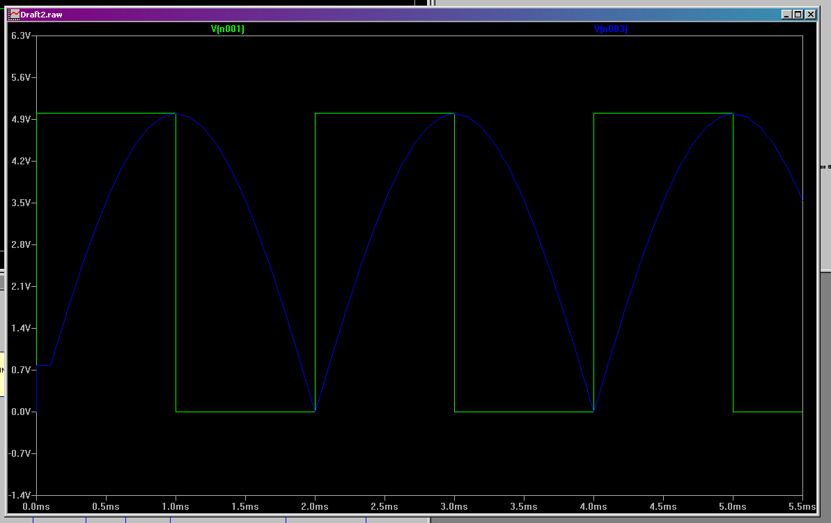

Tag zusammen!
Bei einer Spielerei mit LEDs und Photodioden geht es mir darum, aus
einem Rechtecksignal eine pulsierende Gleichspannung zu generieren um
eine LED anzutreiben (siehe Bild). Die 500 Hz sollten dabei +- 5 %
eingehalten werden. Das Rechtecksignal erzeuge ich via NE555. Die LED
wird bei einem Scheitelwert von 12 V mit max. 20 mA betrieben. Es stehen
mir nur bis 24 V dc zur Verfügung.
Leider finde ich im www nur Schaltungen für Sinusgeneratoren mit
wechselnder Polarität.... Wenn mir jemand helfen könnte diese Aufgabe zu
lösen?
Ich sehe gerade: die Amplitude im Plot geht nur bis 5 V, diese sollte
aber 12 V betragen! Bitte beachten.

OP #1910627
Hallo Lothar M.,
> Was willst du denn? Zeichne mal in einem Bild
für das Bild verweise ich auf meinen 1. Eintrag, da ist alles drin:
Spannung (12 V statt 5 V, falsche Einstellung), Frequenz. Einfach
gesagt: grüne Linie soll zur blauen Linie werden.

OP #1910655
Hallo Lothar M.,
>>> Was willst du denn?
Wie gesagt, es handelt sich hier um eine Spielerei aus Interesse, ohne
tieferen Anwendungsgedanken. Grundsätzlich möchte ich mit dem besagten
pulsierenden Sinus eine LED antreiben (mir ist bewusst, dass der Strom
diese Antreibt und ich bei 12 V einiges an Strom an einem Vorwiderstand
verheizen muss), über eine Fotodiode das Signal detektieren um
anschließend den erzeugten Frequenzanteil aus dem Signal wegzufiltern.
> Das schon, aber man könnte doch auch gleich die blaue Kurve erzeugen.
Ich bin nicht zwangsläufig auf den NE555 angewiesen, es war mein erster
Denkansatz: Pulsierendes Rechteck -> Pulsierender Sinus. Mich würde
interessieren, wie ich das analog realisieren kann.
Dank und Gruß
#1910671
Das erste was mir einfällt, wenn ich die blaue Kurve sehe:
Erzeuge dir ein Sinussignal mit 24V Upp und dann kommt ein einfacher
Brückengleichrichter ohne Glättungs-C dahinter und schon hast du deinen
pulsierenden Sinus.
Grüße Andi

Moderator (Firma: Titel) Persönliche Seite #1910739
Timo D. schrieb:
> Mich würde interessieren, wie ich das analog realisieren kann.
Das ist nicht so einfach, und mit der umständlichste Weg wäre, von dem
rechtecksignal auf das "gleichgerichtete" Sinussignal zu kommen.
Wenns nicht unbedingt haargenau 12Vss sein müssten, dann hat Andreas
schon einen möglichen Lösungsweg vorgeschlagen. Ich würde schaätzen,
dass du mit so einer Lösung auf etwa 10-11Vss kommen wirst.
eine andere Möglichkeit wäre, erst mal ein Sinussignal zu erzeugen, das
dann gleichzurichten, und anschliessend zu verstärken...
