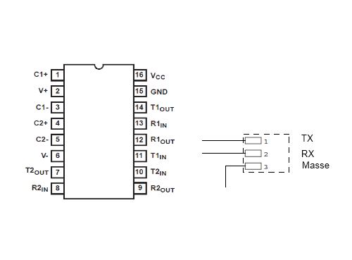

ich bin mir nicht ganz sicher, wie ich einen MAX232 mit meiner Schaltung
verbinden soll.
Auf dem MAXIM ist der Pin 11 (T1in) der Transmit- Pin und bei meiner
Schaltung ist der Pin 1 der TX- Pin.
Meine Frage wäre jetzt, wie ich die Pins verbinden muss.
Ist die herkömmliche Bezeichnung so, dass TX auf TX gehört oder
TX auf RX?
vielen Dank,
lg
> TX auf RX?
Der Maxim sieht sich selbst so
Er hat einen Transmitter. Der dient dazu ein Signal auf die Leitung
rauszublasen. Dieser Transmitter hat einen Eingang, das ist der Pin an
dem für den Transmitter das 5V Signal reinkommt. Und er hat einen
AUsgang, das ist der Pin an dem as Leitungssignal rausgeblasen wird.
Er hat aber auch einen Receiver. Der Receiver holt sich das Signal von
der Leitung und setzt es für seinen Verbraucher 5V tauglich um.
Auch dieser Recevier hat einen Eingang. Dort liegt die große Leitung an,
an der das 12V Signal hereingeblasen wird. Und er hat auch einen
Ausgang, das ist der Pin, an dem dann der Verbraucher sitzt und sich das
5V Signal abholt.
Ganz einfach. Welche Aufgabe hat der Transmitter? Wer sitzt daher am
Eingang und wer am Ausgang des Transmitters.
Welche Aufgabe hat der Receiver? Auf welcher Seite ist daher der Eingang
und auf welcher Seite der Ausgang.
Jweils immer aus Sicht der jeweiligen Komponente gesehen und ohne
Gehirnverknotung.
Auf einer Zusatzplatine ist TX der Pin an dem das Signal rauskommt und
RX der Pin an dem ein Signal wieder reingeblasen wird. Es sei denn der
Hersteller hat einen an der Waffel und will Verwirrung stiften. Aber das
steht dann im Datenblatt (wie es wirklich ist, nicht ob er einen an der
Waffel hat)
