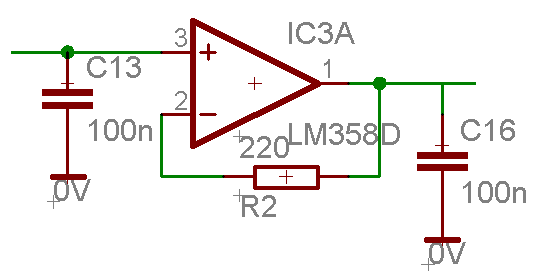

ich habe ein kleines Problem mit dem Spannungsfolger im Anhang. Und zwar
folgt die Spannung am Ausgang nur ca. bis 3.9V der Spannung am Eingang,
dann geht sie nicht mehr weiter rauf.
Was ich habe:
Versorgung: 5V asymmetrisch
Ausgang: unbelastet, offen
negativer Eingang: bleibt auch bei 3.9V stehen wenn der Ausgang 3.9V hat
Ich habe diverse Typen von OPs mit selbem Pinout durchprobiert, das
Resultat ist bis auf ein paar Millivolt immer dasselbe, im unteren
Bereich funktioniert der Spannungsfolger, im oberen nicht mehr. Alle OPs
sind Rail-to-rail... da sollte ich doch schon auf annähernd 5V
Ausgangsspannung kommen, oder?
Hat wer eine Idee wo das Problem liegen könnte?
Vielen Dank!
Gast #1907855
> Alle OPs sind Rail-to-rail
Also ein LM358 ist zumindest kein Rail-To-Rail,
weder am Eingang noch am Ausgang (hier beides nötig).
Da du aber meinst, faul wie du bist, keine
Typennummern angeben zu müssen, die Hornhaut auf
den Fingern die beim vielen Tippen entsteht,
ich weiss, die ist nicht hübsch, gibt es bei dir
auch nichts zu helfen.

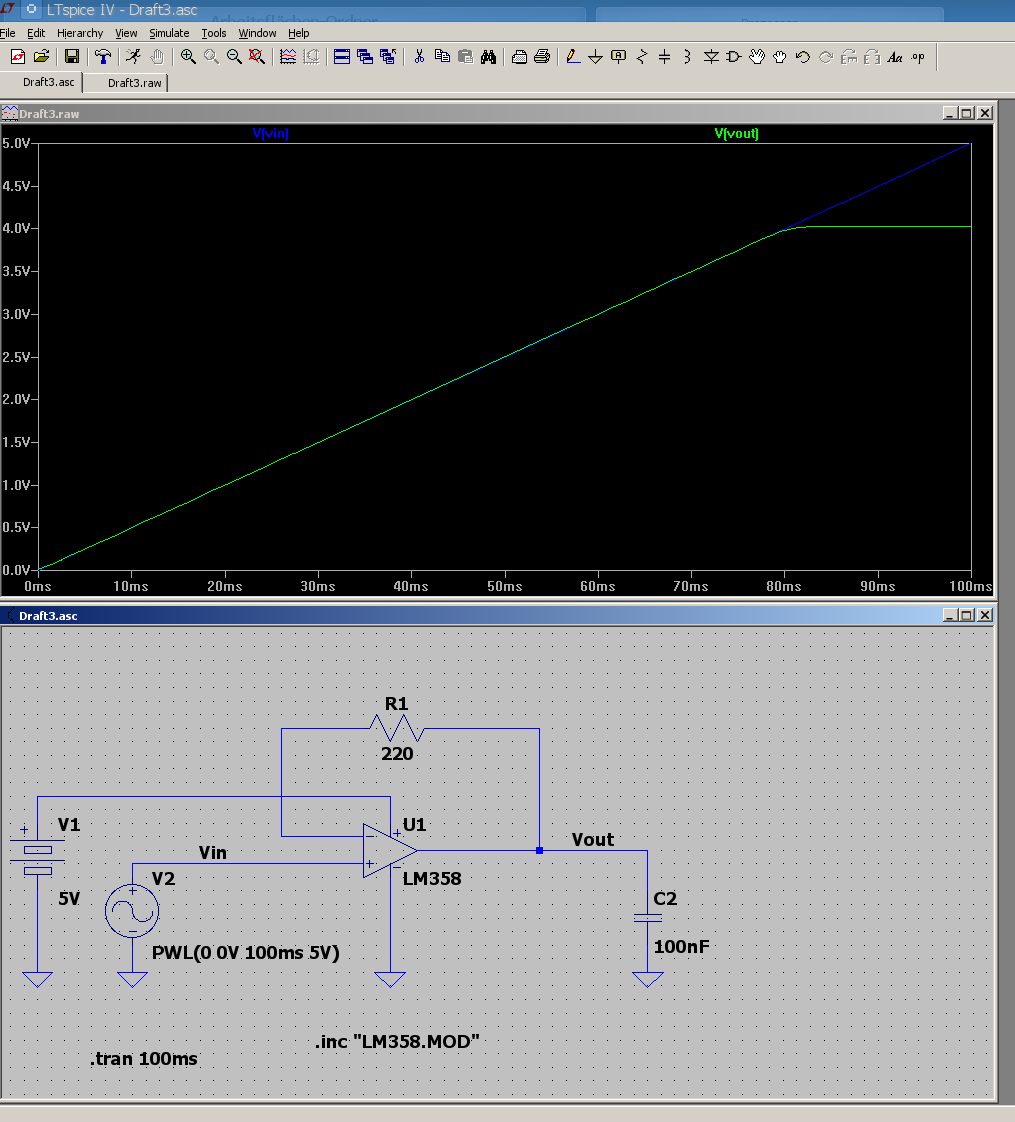

Gast #1907856
Ja, leider sind Simulation und Realität oft nicht sehr nahe beieinander.
Also wie schon gesagt wurde...Kondensator am Ausgang von einem OP ist
i.d.R. schlecht - und die Sache mit dem Rail-2-Rail. Lass einfach ein
bisschen Luft nach oben - selbst R-2-R-OPs schaffen es nicht 100% an die
Grenzen.
Gast #1907857
Hallo Reto,
nimm einen echten Rail-to-Rail-Operationsverstärker. Der folgt der
Spannung besser. Der LM358 kommt kommt bekanntermaßen nur an die untere
Spannungsversorgung heran, von daher sind Deine Ergebnisse nicht
überraschend.
Hier eine Übersicht
http://www.mikrocontroller.net/articles/Standardbauelemente#Operationsverst.C3.A4rker
Gruß,
  Michael

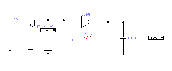

Gast #1907859
Simulator schrieb:
> simulieren geht, trotz C(100nF) am Ausgang (Electronic Workbench)
Ich kenne "Electronic Workbench" nicht. Daher meine Fragen: War das eine
DC-Simuation? Wie sieht der DC-Anteil am Ausgang bei einer
Transienten-Analyse aus? Wie war der OpAmp in deiner Simulation
versorgt?
Der LM358 verträgt keine kapazitive Last - schon garnicht 100nF. Und
wenn der OpAmp schwingt, kann er bei V+=5V natürlich keine
DC-Ausgangsspannung von 5V erreichen...
Lösung: C16 entfernen oder mit einem Widerstand entkoppeln.
Gast #1907869
@Michael Förtsch
Bei einem Spannungfolger interessiert mich erst einmal nur die
DC-Betrachtung. Eine Transienten Analyse habe ich nicht gemacht.
Versorgt habe ich sowohl symetrisch(-15V/+15V) als auch
asymetrisch(0V/+5V). Beides lieferte mir die gleiche Spannung am Ausgang
(bis auf die 2mV mehr). Es ist richtig, dass der LM358 keine kapazitive
Last verträgt, aber ich war davon ausgegangen, dass er die Schaltung im
LF-Bereich nutzen will (PID-Regler etc.). Mag sein, dass EWB etwas
veraltet ist - Ich müsste mich nach einem besseren Simulator umsehen.

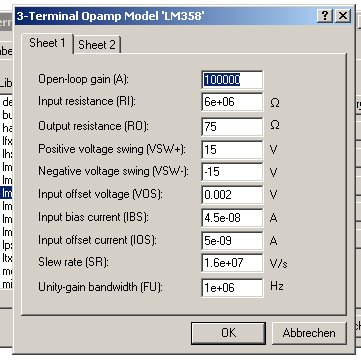

Moderator #1907885
Die Opamp-Modelle von Electronic Workbench bzw. Multisim scheinen
teilweise stark zu idealisieren. Das Thema hatten wir hier im Forum erst
vor kurzem. Der LM358, der in der Simulation verwendet wurde, hat nicht
einmal Versorgungsspannungsanschlüsse. Folglich können die Begrenzungen
der Ausgangsspannung nicht modelliert sein. Dieser simulierte Opamp
würde wahrscheinlich auch 1000V am Ausgang liefern, wenn man einen
entsprechenden Verstärkungsfaktor einstellt.
Viele Hersteller schreiben zu ihren Spice-Modellen dazu, was genau
simuliert wird und was nicht. Diese Informationen sollte man sich zu
Gemüte führen, bevor man einer Simulation glaubt.
Gast #1907897
@Yalu
Den Verdacht hatte ich schon lange. Aber ich kann (wie im Bild) die
Versorgungsspannung bzw. "Voltage Swing" vorgeben. Aber das scheint doch
mit Vorsicht zu genießen zu sein.
Welchen Simulator (der auch die Specs abdeckt) könnt ihr empfehlen?
