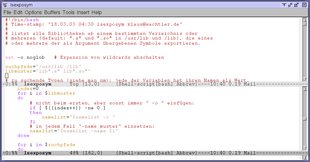

Mit dem Editor meinte ich das Arbeiten mit Rechtecken, um z.B.
die übereinanderstehenden // PRIVAT ohne viel Arbeit einzufügen
oder wegzunehmen.
Aber auch eine dezente Unterstützung für Shellskripte kann man im
Editor haben (sowohl zum Editieren als auch laufen lassen und
anwenden auf Bereiche im Text).
In beiden Fällen wie immer beim Editieren: EMACS
