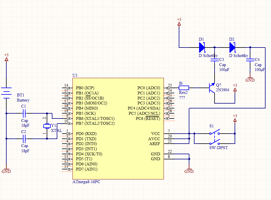

Hi!
Ich möchte einen Mikrocontroller mit einer Knopfzelle (3V) versorgen,
will aber am Ausgang blaue LEDs ansteuern (--> benötige min. 3,2V). Um
die Spannung zu erhöhen bin ich auf Ladungspumpen gestoßen
(http://www.sprut.de/electronic/switch/schalt.html#pumpe).
Nun war meine Überlegung (und sogleich meine Frage an euch) ob es
möglich ist den Mikrocontroller mit einem "Startknopf" zu starten und
sich dann mit einer selbst erzeugten höheren Spannung zu betreiben.

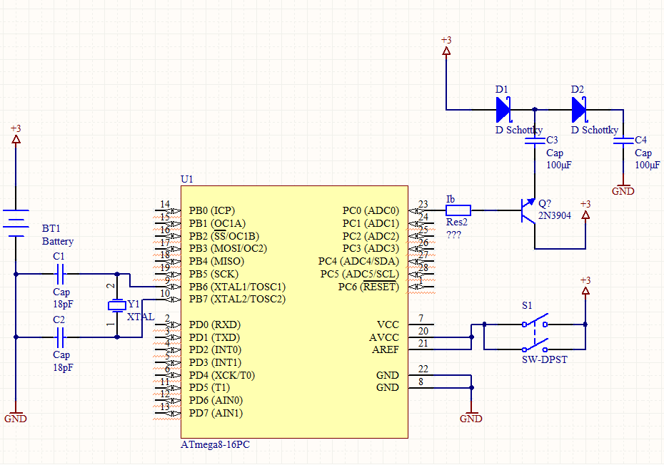

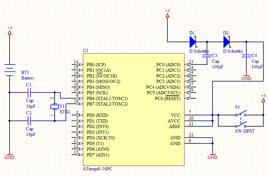

Bei der Version "selbstversorgter_microcontroller.png" dachte ich mir
aber dass sich der Mikrocontroller warscheinlich selbst bis zu der
Spannung "aufschaukelt", bei der er sich selbst zerstört (bin ich da
Richtig?), deshalb dachte ich daran einen Transistor als Schalter zu
verwenden, bin mir aber dann nicht sicher wie das geht
(selbstversorgter_microcontroller 2.png??).
Sollte einer eine bessere Idee haben wäre ich auch für andere Vorschläge
sehr dankbar.
Also deine Schaltung funktioniert so nicht,
aber da schon die Grundannhmae
3V "benötige min. 3,2V"
falsch ist, ist das nicht so wichtig.
Weder haben 2 Knopfzellen 3V, sondern 1.8V bis 3.2V,
noch fliesst bei 3.2V an einer blauen LED ihr Nennstrom,
sondern bei Nennstrom hat die LED irgendwas von 3V bis 3.6V nötig.
Du musst also im schlechtesten Fall aus 1.8V glatt 3.6V machen,
und zusätzlich Verluste (z.B. von Dioden in Höhe von 0.7V)
noch drauflegen können.
Wenn man so was bauen wollte, würde man wohl eine Spule am
uC-Ausgang verwenden, da kommt eine ähnliche Schaltung für
1 LED bei raus wie beim PR4401.
Bei mehreren LEDs würde man wohl die Gesamtspannung erhöhen.

Direkt speisen kannst vergessen aber es gibt wie gesagt fuer sowas
entsprechende Wandler. Was evt. fuer die Schaltung geeignet sein koennte
ist ein LT1073
(http://www.linear.com/pc/productDetail.jsp?navId=H0,C1,C1003,C1042,C1031,C1061,P1272),
der liefert Dir 5V bei mind. 1V aus Deiner Versorgungsquelle und er
braucht nur ca. 100uA Ruhestrom.
Greets,
Michael
P.S. Ist wahrscheinlich eher fuer "normale" Batterien geeignet.

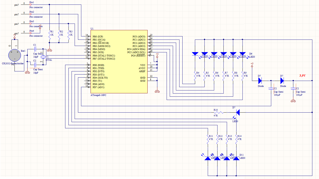

Danke für eure vielen Antworten und Anregungen.
Habe meine Schaltung nun modifiziert und wollte einmal Fragen was ihr
davon haltet (ob die Schaltung so funktioniert bzw. ob ihr etwas anders
machen würdet- bezüglich Wirkungsgrad etc.). Ich bin mir auch nicht
sicher ob die Ladungspumpe genug Strom zur Verfügung stellen kann, da im
"worst case" 9 LED's Gleichzeitig leuchten sollten.
Auf die 3,9V bin ich mittels 2*3V-0,7V-2*0,7V gekommen und habe mir
überlegt ob ich noch eine Diode zusätzlich in Durchlassrichtung schalten
soll. Dann wäre ich auf 3,2V und würde keine Vorwiederstände mehr
benötigen.
Meine andere Frage ist ob, wenn ich z.B. den LT1073 verwende, und
erstrecht die 5V wieder auf 3,2V bringen muss nicht den gleich
schlechten Wirkungsgrad habe.
Danke im Vorraus
