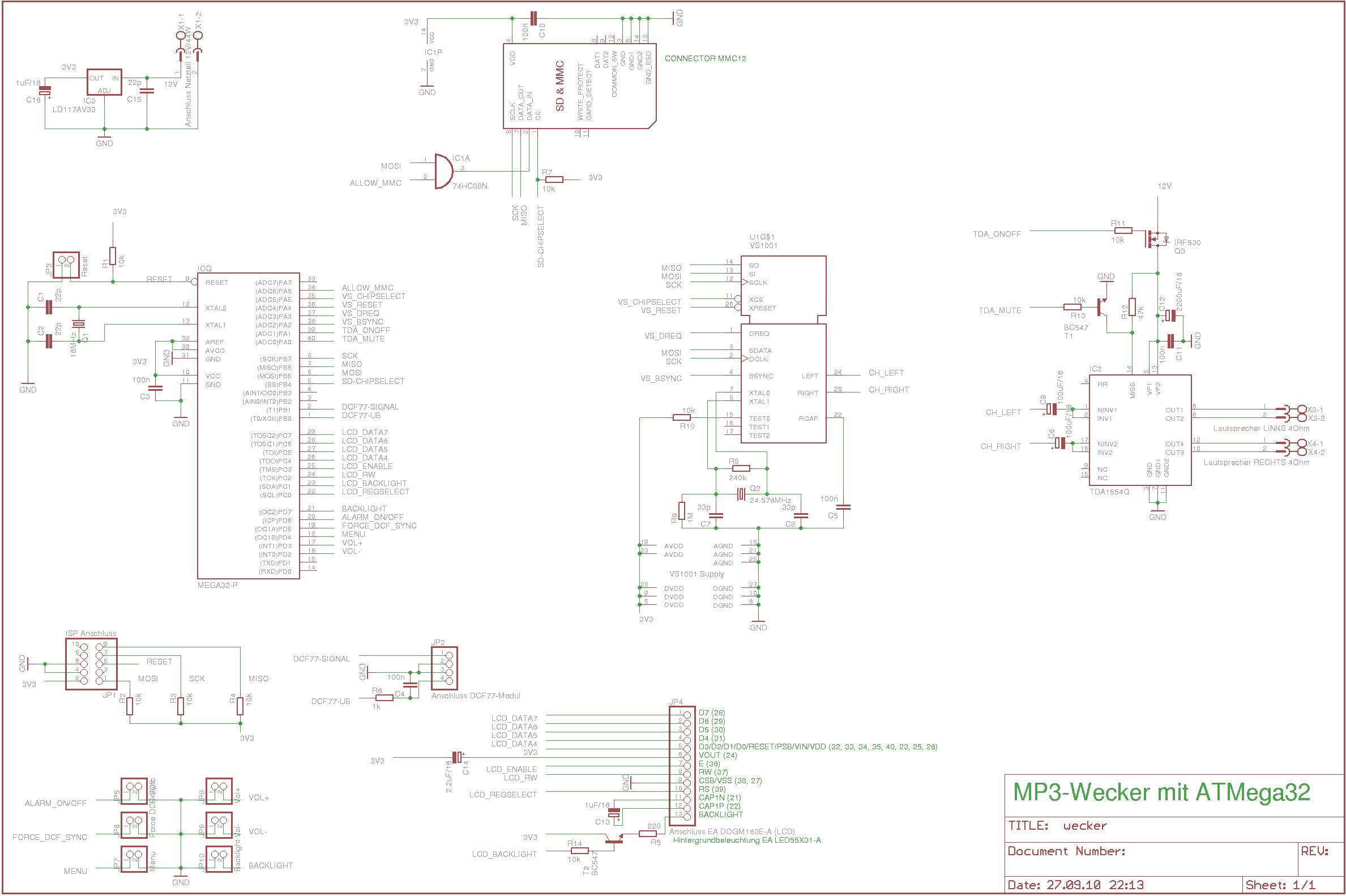

Ich habe endlich die Platine fertig gelötet, und bin dabei ein paar
Tests zu machen.
Erstmal wollte ich einige Zeichen auf dem Display schreiben.
So wie ich verstanden habe, kann ich die Library von Fleury nutzen, um
einen EA DOGM163 zu steuern.
Der Schaltplan ist als Anhang.

von Karl H. (kbuchegg)
Luca Bertoncello schrieb:
> #define LCD_DATA0_PIN    7            /**< pin for 4bit data bit 0  */
> #define LCD_DATA1_PIN    6            /**< pin for 4bit data bit 1  */
> #define LCD_DATA2_PIN    5            /**< pin for 4bit data bit 2  */
> #define LCD_DATA3_PIN    4            /**< pin for 4bit data bit 3  */
Schau nochmal genau in deinen Schaltplan, wie du die Datenpins
angeschlossen hast. Wenn dein Schaltplan stimmt, dann nicht so wie du es
hier beschrieben hast.
PORTC   ... die JTAGEN Fuse hast du schon abgeschaltet?

von Luca B. (lucabert)
Meinst du, sie sind umgekehrt?
Also:
#define LCD_DATA0_PIN    4            /**< pin for 4bit data bit 0  */
#define LCD_DATA1_PIN    5            /**< pin for 4bit data bit 1  */
#define LCD_DATA2_PIN    6            /**< pin for 4bit data bit 2  */
#define LCD_DATA3_PIN    7            /**< pin for 4bit data bit 3  */
Auch probiert. Gleiches Ergebnis... :(
Ja!
Andere Ideen?
Danke
Luca Bertoncello

OK, Leute!
Vielleicht habe ich den Trick gefunden!
Ich habe dieses Code gefunden:
  http://www.mikrocontroller.net/attachment/80367/test16x3.c
und funktioniert (mit einigen Anpassungen wegen anderen Ports).
Nun werde ich meine eigene Library schreiben, um alles zu verwalten.
