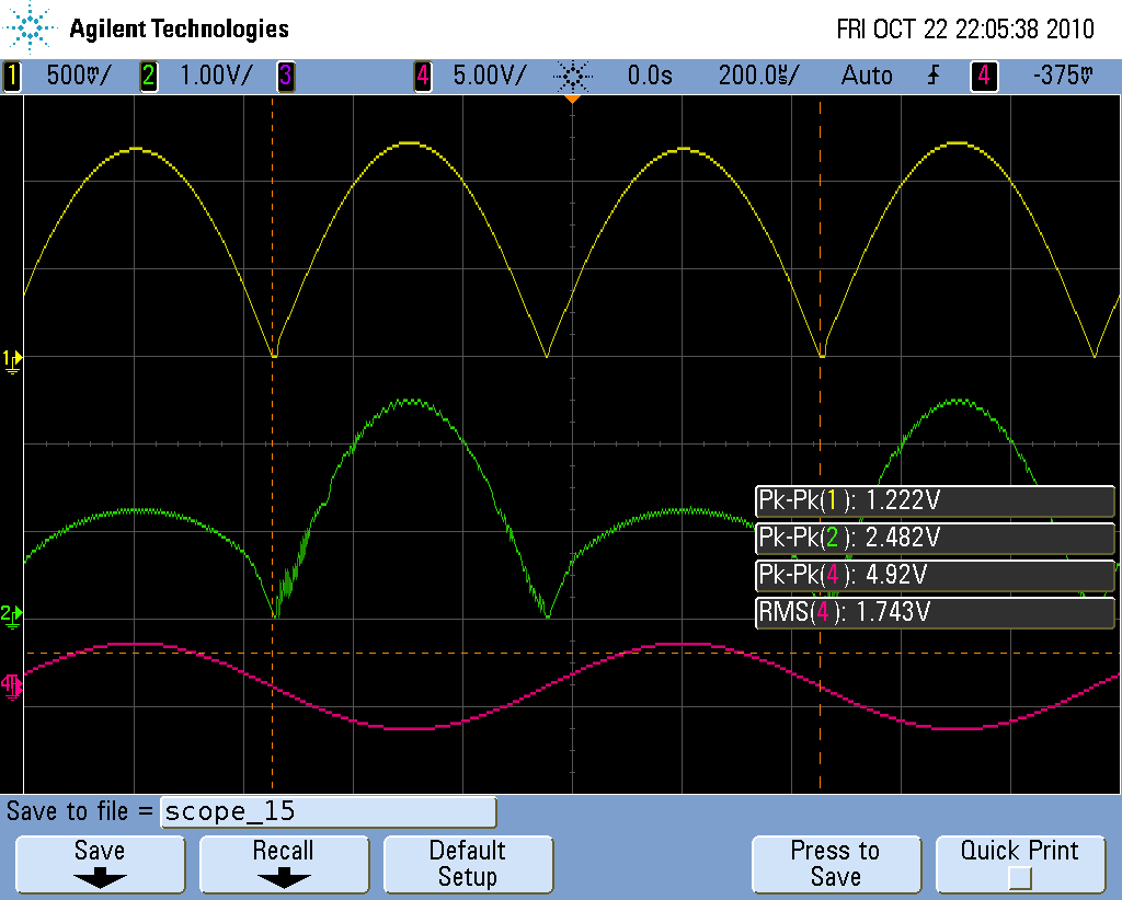

Relevante Kurven in Grafik: Pink (Ausgang), Gelb (Eingang), Grün
(ignorieren)
Problem:

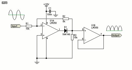

Das Schema zeigt den Präzisionsgleichrichter, welchen ich nachgebaut
habe (Quelle: http://sound.westhost.com/appnotes/an001.htm / Figure 8).
Die zwei OP's sind vom Typ LM6132. Wie man in der ersten Grafik sieht,
funktioniert der Gleichrichter bei 1kHz prima (gelbe Kurve). Bei 30kHz,
welches meinem Eingangssignal entspricht ist das Problem. Die positive
Halbwelle scheint mir annähernd gut zu sein. Die negative Halbwelle
beginnt jedoch erst ab einem bestimmten Punkt und beinhaltet gewisse
Oberwellen (Schwingungen).

Der OpAmp kommt nicht schnell genug aus der Sättigung raus, zudem ist
die Verstärkung kleiner als 1, dafür ist er nicht kompensiert.
Nimm einen anderen OpAmp (höherer Ruhestrom) und leg einen winzigen
Kondensator über R2, nur wenige pF.
Desweiteren könnte noch ein Widerstand um 33k vom Ausgang von U1 nach
Masse helfen (vor der Diode).
#1908231
@Jan Göltenboth (jago)
>OP's: Müssen Rail-to-Rail sein
Warum? keine andere Versorgung?
Hmm, auch mal gelesen?
"Where a simple, low output impedance precision rectifier is needed for
low frequency signals (up to perhaps 10kHz as an upper limit), the
simplified version above will do the job nicely."
Das ist eine Trickschaltung, die so ihre Grenzen und Probleme hat. Die
siehst du nun.

>- Zweiweggleichrichtung mittels 4 Dioden hat prima funktioniert.
Nicht wirklich neu ;-)
>Ich würde mich auf den einen oder anderen Tip freuen.
Bau das mit Schaltung #6 auf, die ist OK. Achtung, dort fehlt C1 aus
Figure #5, je nach OPV kann der dann schwingen, wenn C1 fehlt.
Das Problem der Versorgung löst man dadurch, dass man eine virtuelle
Masse auf VCC/2 legt und das Eingangssignal AC-koppelt. Der Rest ist
bissel Mathe im uC.

Gast #1908276
Bei der Schaltung gibt es mit dem LM358 vor allem das Problem mit der
Geschwindigkeit. Für 1 kHz noch OK, aber für 30 kHz sicher nicht mehr
gut.
Der LM6132 ist da auf den ersten Blick schon ein guter Ersatz. Man
sollte sich da aber bei der Slwe rate nicht täuschen lassen - FET OPs
brachen da realtiv viel Input differenz um die Slew Rate zu erreichen.
Bei wenig Eingansgspannung ist die Slew-rate eher mies.
Das ist aber ein gennerelles Problem mit dieser Schaltung: Die meisten
OPs single Supply OPs sind FET Typen.
So wie die Messkurven aussehen ist die Schaltung an der Genze zum
schwingen.  Eventuell die Widerstände noch etwas kleiner wählen oder
teils noch einen kleinen Kondensator parallel vorsehen.

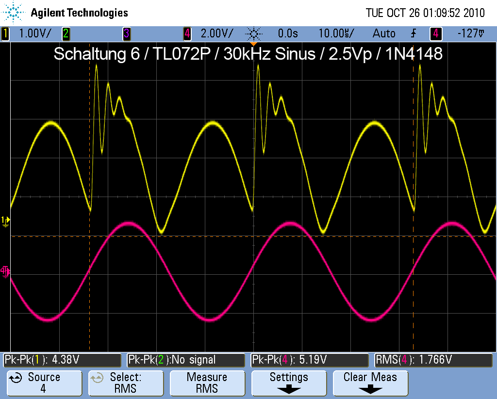

Die Schaltung nach Bild 6 ist ähnlich einem üblichen Peakdetektor (nur
den einen Widerstand gegen eien Kodensatror tauschen). Mit der Schaltung
hatte ich so einige Problem mit der Stbilität, wenn es schnell werden
soll. Das Problem dabei ist gerade das die Rückkopplung für den ersten
OP zeitweise auch über deb anderen OP läuft. Wegen der
Phasenverschiebung ist das Problematisch und führt leicht zu Schwinungen
oder wenigstens zu Überschwingern so wie gang oben gezeigt.
Ansonsten nehmen sich die Schaltungen nicht so viel. Inbeiden Fällen muß
der 1.te OP 2 mal den Spannunsafall der Dioden so schnell wie möglich
überbrücken.
Die Schaltungen habe ich auch beide simuliert, die Ergebinsse sind wie
zu erwarten relativ gleich, bis auf die etwas größere Neigung zu
überschwingern bei der Schaltung nach Bild 6.

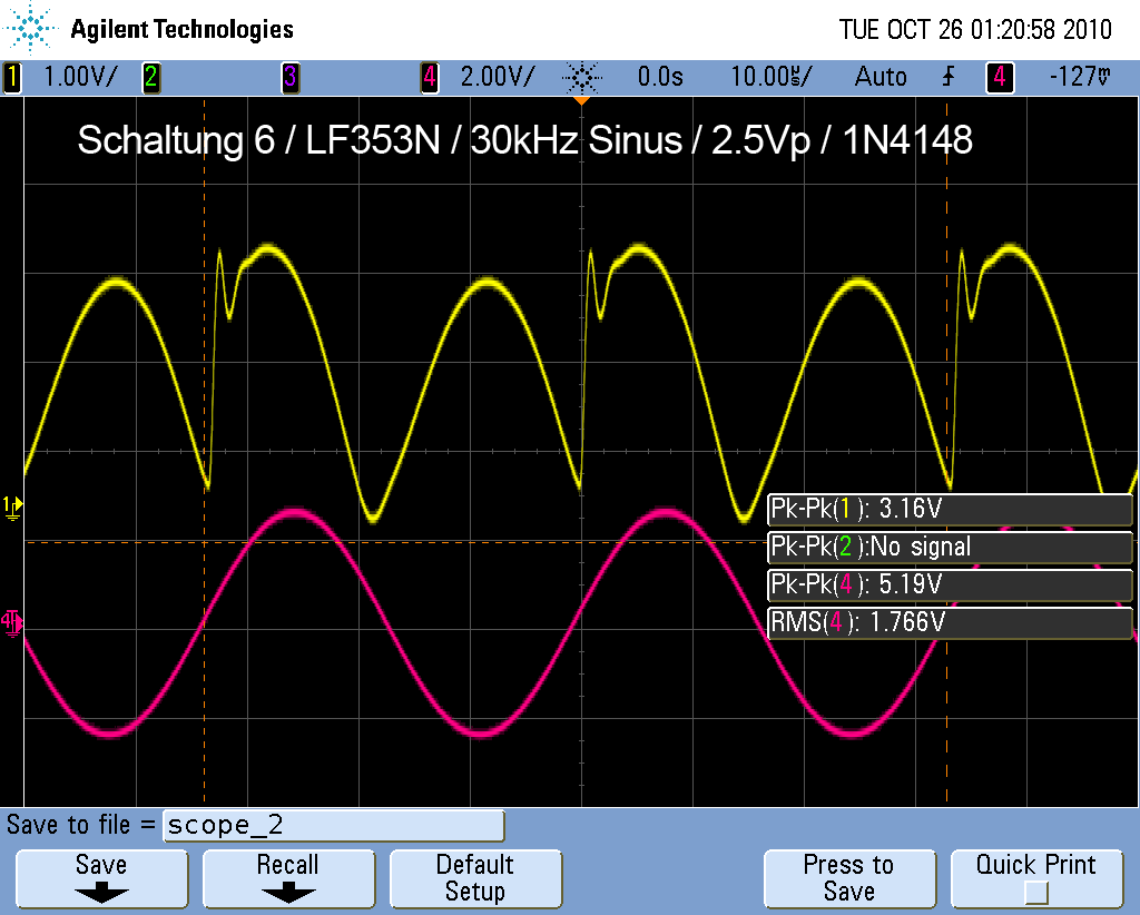

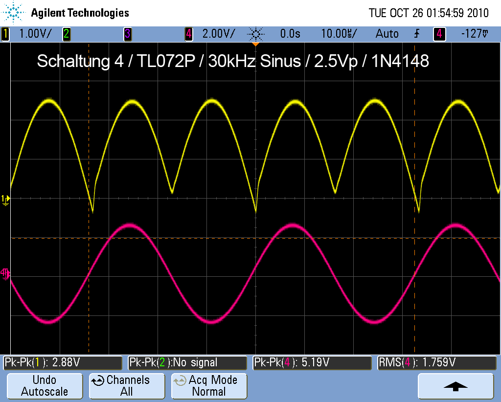

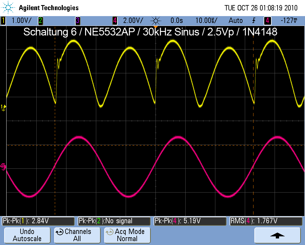

Ich habe eure Posts verfolgt und Schaltung 4 und 6 nachgebaut. Für beide
Schaltungen habe ich jeweils folgende OP's eingesetzt: LF353N, NE5532,
TL072
Momentan habe ich noch keine Schottky-Dioden zur Verfügung, daher wurden
noch 1N4148 Dioden in den Schaltungen eingesetzt.
Pink = Speisung 2.5Vp / Sinus
Gelb = Ausgangssignal Präzisionsgleichrichter
Wie schon erwähnt wurde, hat sich gezeigt, dass Schaltung 6 nicht
optimal ist.
Schaltung 4 hingegen zeigt ein sehr gutes Verhalten (bei allen OP's). Es
fällt jedoch auf, dass an gewissen Stellen die Spannung des
gleichgerichteten Signals ins Minus geht. Diesen Effekt kann ich mir
nicht erklären.
Die Widerstände habe ich sowohl in Schaltung 4 wie auch 6 aus dem Schema
übernommen. Es wurde vorgeschlagen, bei hohnen Frequenzen die
Widerstände zu verkleinern. Ich habe dies bei Schaltung 6 gemacht (auf
4.7kOhm reduziert), dies hat jedoch eine drastische Verschlechterung zur
Folge gehabt...Schwingungen etc...
Ich werde nun mit Schaltung 4 fortfahren und danke euch allen für eure
Hilfe!
Gruss Jago
>optimal ist.
Quark. LESEN! Dort fehlt der Kondensator C1 aus Schaltung 5. Mit dem

Der Vorteil von Schaltung 6 ist der hohe Eingangswiderstand.  Dafür ist
es aber nötig gegen die Schwingungsneigung den linken (1.) OP etwas
auszubremsen. Dann sollten auch die Schwingungen verschwinden. Für 50 Hz
ist das noch kein Problem, bei 30 kHz wird es aber langsam schon ein
Problem.
Die 1N4148 sind schon schnell genug. Nur die Durchlassspannugn ist
höher, und der OP muß eine größere Lücke überbrücken.  So ganz groß ist
der Vorteil der Shottkydioden nicht. Die kleine Störung, wo die Spannung
auch kurz negativ wird, wird damit etwas kürzer.
