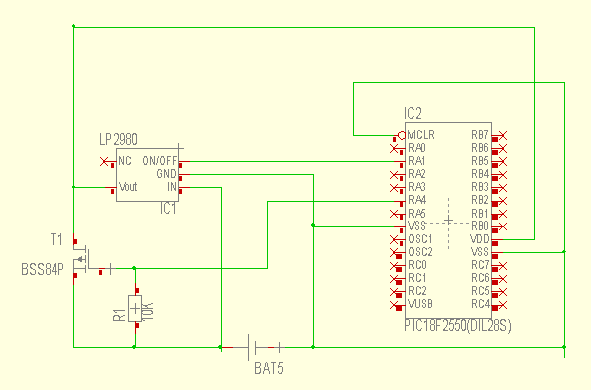

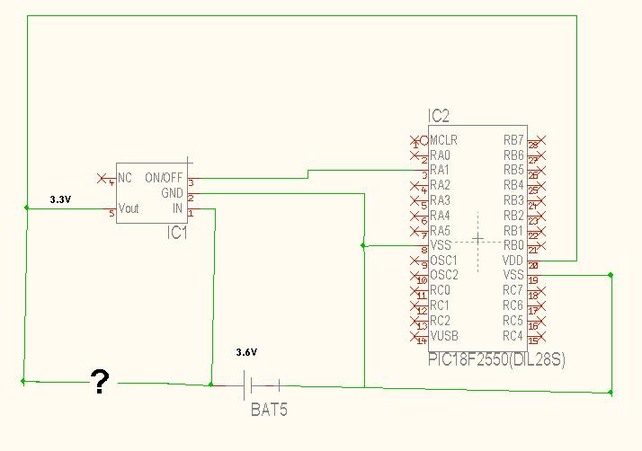

ich betreibe an 3 AAA Zellen (=3.6V) einen PIC 18LF2550 der die meiste
Zeit im Sleep-modus verbringt. In den kurzen Wachphasen moechte ich fuer
einige A/D Wandlungen + Zugriff auf eine SD Karte einen Spannungsregler
3.3V zuschalten. Der PIC soll den Spannungsregler ueber den SHDN/Enable
pin ein/aus schalten. Nun darf der PIC aber nicht mehr die ungeregelten
3.6V sehen - wie geht das?

tja, also bin immer noch ziemlich ratlos, siehe Anhang.
RA1=LOW  RA4=HIGH   PIC schaltet BSS84 durch und erhaelt 3.6V ueber
Batterie
RA1=HIGH RA4=LOW    PIC wird erhaelt stabilisierte 3.3V
Geht natuerlich so nicht, PIC kann sich nicht selbst einschalten...das
muss doch auch mit einem pin gehen...ratlos...schlecht wenn eimem die
Transistor Grundlagen fehlen...
HELP!
also wenn ich mir deine Schaltung anschau stellt sich mir die Frage,
warum Verbindest du VDD des Pics nicht direkt mit + der Batterie (also
3,6 Volt). Und über den RA1 schaltest du dann die 3,3Volt für die
SD-Karte an oder aus. Dann kannste den Tansistor ganz weglassen. Weil
deine Aktuelle schaltung schließt bei durschalten von T1 den 3,3Volt
Ausgang mit den 3,6 Volt der Batterie kurz.
der PIC soll ja auch fuer kurze Zeit am Spannungsregler haengen,
waehrend A/D Wandlungen gemacht werden. Nur in der Sleep Phase soll der
PIC direkt an der Batterie haengen; der Spannungreger ist dann auch im
Schlafmodus...
hm,
also ich glaube das der Ansatz von dir ein Problem hat, wenn die
Batterien leer werden. Denn voll haben deine 3-Zellen 3,6 Volt, leer
sind es nur noch 2,7 Volt. Da du nur einen Spannungsregler hast fällt
dann deine Referenz und Betriebsspannung. Ich würde dir empfehlen dein
Konzept zu ändern:
2 Zellen verwenden (Spannung ist dann 2,4 Volt) und dann für deine ganze
schaltung einen Max1797 von Maxim verwenden. Der Max ist ein
Stepup-Regler der bis zu 1 Volt arbeitet. Dieses Prinzip wird auch bei
den Zigbee-Modulen von Meshnetics eingesetzt
(http://www.meshnetics.com/dev-tools/meshbean/) (da gibts auch einen
Schaltplan). Der Vorteil wäre, das du die Batterie vollständig ausnutzen
könntest, und nicht umschalten musst für die SD-Karte. Und mit >95%
Effizienz des Max1797 kannste die Verluste vernachlässigen.
Die Schaltung von Lumpi könnte schon fast funtionieren.  Man hat
eventuell ein Problem das ganze erstmal in Gang zu setzen. Eine Diode
parallel zum FET/Regler sollte reichen um auch so erstmal mit UBAT - 0,6
V zu starten.
