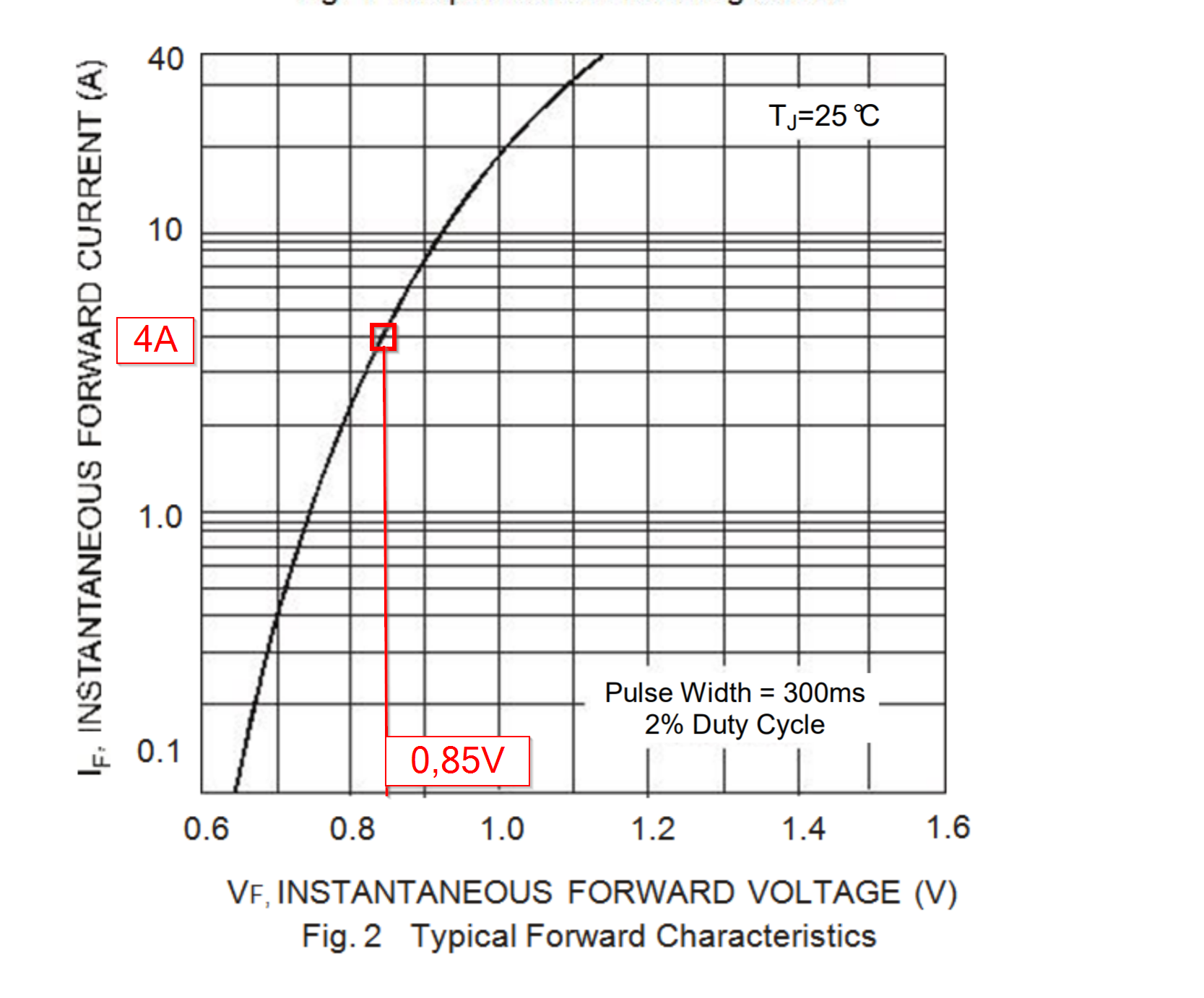

Ich habe mir ein 5V/10A Netzteil gekauft und möchte einen Nvidia Jetson
damit betreiben. Der Jetson ist allerdings auf einen Bereich von
4,5V-5,3V (max. 4A-5A) abgesichert und alles was drüber oder drunter ist
lässt ihn schon gar nicht starten. Natürlich liefert mein Netzteil
5,5V-5,7V. Die Idee war jetzt eine Diode in Durchlassrichtung
reinzuhängen und damit ca. 0,5V-0,7V Spannungsabfall zu erzeugen. Wie
muss ich die "Forward Voltage" lesen?
Bedeutet die Kurve nicht dass ab x Volt die Diode eben niederohmig wird
und dann x Ampere Strom fließen können?
Anbei die Kennlinie der 6A10 Diode die ich dafür nutzen wollte.
Würde das jetzt also bedeuten, dass ab ca. 0,85V die 4A fließen könnten
falls der Jetson diese abgreift? Heißt mit den 5,7V vom Netzteil sind
die 4A auf jeden Fall sichergestellt da die Kurve da ja weit drüber
geht.
Würde das aber im Umkehrschluss auch bedeuten, dass wenn der Jetson 4A
Strom zieht eben mind. 0,85V an der Diode an Spannung abfallen?
Ja. Der Strom durch die Diode nimmt entsprechend zu, wenn die Spannung
an der Diode erhöht wird.
Ja. Wenn durch die Diode dieser Strom fließt, dann fällt auch diese
Spannung an der Diode ab. Bedenke aber, dass bei weniger Strom auch
weniger Spannung an der Diode abfällt und somit dein Verbraucher mehr
Spannung sieht. Wenn dein Verbraucher also keine konstante Last
darstellt, ist auch die Spannung an diesem Verbraucher nicht konstant.
Ob dein Verbraucher das mag oder nicht, kann dir keiner sagen. ;-)
Achso: Die Werte in der Kurve gelten für 25 Grad. Wenn die Diode sich
erwärmt sinkt die abfallende Spannung! Das Ganze ist also keine
Präzisionslösung.
#5987096
> 5,5V-5,7V.
Eine derart grosse Abweichung der Ausgangsspannung des Netzteils
ist ungewöhnlich und m.E. nicht zulässig. Man kann zwar die Aus-
gangsspannung intern anpassen, aber nicht immer gibts ein Poti
dafür. Dann würde ich das Netzteil umtauschen. Deine Lösung mit
Diode ist m.E. für einen stabilen Betrieb Deines Gerätes nicht
sinnvoll.

#5994931
Danke für die schnellen Antworten.
Das Netzteil ist leider nicht brauchbar. Im Inneren gibt es auch keinen
Poti etc. wo man ggf. die Spannung anpassen könnte. Selbst mit einer 10A
Silizium Diode kann der Jetson nur knapp 5 Sek. betrieben werden.
Vermutlich zu heftige Schwankungen.
...Immerhin habe ich jetzt ein Diodensortiment für meine anderen
Projekte :D
#5994975
Hast Du es umgetauscht?
> Im Inneren gibt es auch keinen Poti etc. wo man ggf. die Spannung
> anpassen könnte.
Es gibt aber immer einen Ausgangsspannungsteiler, von dem die
Steuerspannung des ICs rückgekoppelt wird. Je nach Dichte des
Aufbaus findet man den auch ohne Schaltplan und kann ihn modi-
fizieren.
Ja, wie bereits gesagt funktioniert eine Seriendiode zur Spannungs-
verminderung eben schlecht bis garnicht.
M.E. liegt bei dem von Dir gekauften Netzteil eindeutig ein Fehler
vor. 5V-Netzteile sollten die 5V mit einem Fehler von höchstens
+-5%, also einem Wert zwischen 4,75 und 5,25V liefern. Hast Du
ein Datenblatt zu dem von Dir gekauften Netzteil?
