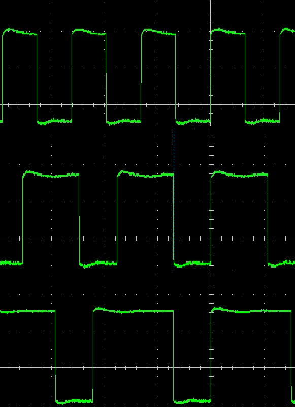

von Dominik K (Gast)
ich hab seid gestern ein sehr seltsames Verhalten bei For-Schleifen.
Da es nicht von Anfang an so war vermute ich ich hab etwas an den µC
Eigenschaften oder direkt an AVR-Studio verstellt ohne es zu merken.
Einen Defekt des µC kann ich ausschließen da sonst alle kaputt sein
müssten die ich habe, sogar die die noch unbenutzt waren (bis gestern).
Der Fehler tritt bei jeder For-Schleife auf und mit jedem Inhalt.
In dem Bild im Anhang sieht man jetzt folgendes:
1. Durchlauf des Programms ohne For-Schleife (Oder 1x Durchlauf, hat den
gleiche Effekt)
2. Durchlauf des Programms mit 8x Schleife
3. Durchlauf des Programms mit 16x Schleife
Seht selber! Ich kann mir darauf keinen Reim machem.
Zeit/Div beträgt 20uS
mfg
Dominik

von holger (Gast)
Da fehlen {}
von Hc Z. (mizch)
Ein Musterbeispiel, warum das richtige Einrücken des Codes nicht
überflüssig ist und wie man sich mit falschem Einrücken reinlegen kann.
Anders als Deine Einrückungen suggerieren, befindet sich in der
for-Schleife nur eine einzige Anweisung.  Du hast Doch sicherlich
erwartet, dass leds_off() noch in der for-Schleife ist?
Klar fehlen da Klammern, auch die Abschlussklammer von der Main.
Trotzdem wird Kompiliert. Woran liegts? Ich hab die Klammern ausversehen
mitgelöscht als ich die Kommentare entfernt habe.

Die Lösung zum eigentlichen Problem wurde übrigens schon genannt. Ich
hack nur auf der Netiquette rum.

von g457 (Gast)
> Ich hab das send1 einfach runterkopiert damit weniger Code drin steht.
> Meiner Meinung hätte das Ergebnis das selbe sein sollen, bzw. ist es bei
> mir ja auch.
Ist es auch. Weil Du sowohl in der for-Schleife als auch im #define die
Klammern vergessen hast. Und ich wette dass obiger Code (von 1232) nicht
die selbe Ausgabe produziert wie das Bild im ersten Posting darstellt.
Der "syntaxfehlerbereinigte" Code aus den Postings von vor 1232 dagegen
macht genau das, was das Bild im ersten Posting darstellt.
Ein letzter Aufruf an die Netiquette.
@ Matthias,
ok war evt. etwas unverständlich.
Evt. ist das so klarer.
Das Programm wurde 3x kompiliert und auf den µC geladen.
Die 3 Programme waren vollkommen identisch ausser folgender Code:
for(i=0;i<1;i++)
for(i=0;i<8;i++)
for(i=0;i<16;i++)

Also ist dein Problem, dass die for-Schleife offenbar "ignoriert" wird?
Nein, das der Inhalt der For-Schleife offenbar manchmal ignoriert wird.
Das Signal wird unsymetrisch. Mall ist der Positive Teil 3x* so lang wie
der Negative, und mal ist der Negative 3x* so lang wie der Positive.
Deshalb hatte ich das Bild angehangen.
Das der Kompiler manchmal Code ignoriert war mir klar (wobei ich da das
Gefühl habe das der Windows gcc wesentlich agressiver löscht, aber das
könnte Subjektiv sein) aber ich glaube nicht das es daran liegt.
Bzw. wie könnte man das den feststellen?
* p.s. Der Wert 3 ist "geschätzt" bitte nicht drauf rumreiten.
mfg
Dominik
Passt doch super zum Oszi-Bild oben. Der Compiler optimiert da gar
nichts weg. Nimm mal das hier:
for(i=0;i<1;i++)
        leds_on();
_delay_us(10);
leds_off();
_delay_us(10);
Das sieht entrollt etwa so aus:
leds_on();
_delay_us(10);
leds_off();
_delay_us(10);
Also etwa 10us low und 10us high.

for(i=0;i<8;i++)
        leds_on();
_delay_us(10);
leds_off();
_delay_us(10);
leds_on();
leds_on();
leds_on();
leds_on();
leds_on();
leds_on();
leds_on();
leds_on();
_delay_us(10);
leds_off();
_delay_us(10);
Er macht recht oft die LED an, und dann nach 10us wieder aus.
Und schliesslich das hier:
for(i=0;i<16;i++)
        leds_on();
_delay_us(10);
leds_off();
_delay_us(10);
leds_on();
leds_on();
leds_on();
leds_on();
leds_on();
leds_on();
leds_on();
leds_on();
leds_on();
leds_on();
leds_on();
leds_on();
leds_on();
leds_on();
leds_on();
leds_on();
_delay_us(10);
leds_off();
_delay_us(10);
Er macht sehr sehr oft die LED an, und dann nach 10us wieder aus.
Merkst du was?
> Mit dem Ergebnis das die Schleife nicht das macht was sie soll.
Die Frage aller Fragen, auf die bisher keine Antwort kam:
Was sollte sie den deiner Meinung nach machen?
Ich tippe (wie viele andere vor mir): Du hast die Klammern falsch
gesetzt.
  while(1) {
     for(i=0;i<16;i++) {
        leds_on();
        delay_us(10);
        leds_off();
        _delay_us(10);
  return 0;

Wenn ich mir nur das Oszillogram ansehe denke ich folgendes:
1. Bild: Pulspause- und dauer sind gleich. Ca 13,2µs.
2. Bild: Die Pulsdauer ist größer. Die Pulspause nicht.
3. Bild: Die Pulsdauer ist größer. Die Pulspause nicht.
Sehe ich mir das Programm im ersten Post an.
Ohne For-Schleife wird die LED mittels delay für 10µs ein- und für 10µs
ausgeschaltet. Bild 1 passt.
Mit 8-fach-For-Schleife wird die LED 8x eingeschaltet (dauert etwas),
dann wird 10µs gewartet, die LED ausgeschaltet, wieder 10µs gewartet.
Die LED wieder 8x eingeschaltet... Bild 2 passt.
Mit 16-fach-For-Schleife passt das Bild auch.
Ich erwarte von Programm genau das, was ich auf den Bildern sehe.
Vom letzen Programm erwarte ich aber eine andere Ausgabe.

Das erste Programm passt zum Oszibild. Und zwar ist der gepostete Fall
(i<16) in der untersten Ozi-Zeile zu sehen. Die Kurve darüber ist der
i<8 Fall und die oberste ist die mit i<1.
Im i<16 Fall setzt das Makro leds_on() den Port 16 mal, dann wird 10 us
gewartet, dann wird der Port zurückgesetzt, dann wird 10us gewartet,
dann gehts von vorn los.
@ Christian,
ich messe direkt am/im STK500.
Pulspause und Pulsdauer sind vertauscht.
Bei led_off() ist die Led an (am Oskar 1).
und beim led_on() ist die Led aus (am Oskar 0).
Somit ist das was du im Bild siehst zwar richtig, aber passt nicht zum
Code da sonst die Pulspause länger sein müsste.
Trotzdem Danke

Diese beiden Programme führen zu unterschiedlichem Ergebnis am Oskar (=
Oszilloskop [für Rolf]).
Ich benutze die avr-gcc Version 433.
Kennt jemand nen gutes Programm für Bildschirmvideos? [Win7 - 64bit]
Anders scheinen mir hier einige das nicht zu glauben.
mfg
Dominik
von Huch (Gast)

von holger (Gast)
Probier das mal ohne Klammern beim for()
#define send1()    do { leds_on();  _delay_us(12.8);  leds_off();
_delay_us(12.8); }while(0);
Muss natürlich alles in eine Zeile.

von Peter (Gast)
Dominik K schrieb:
> Und wer will mir jetzt erklären warum bei unoptimiertem Kompilieren die
> Klammern plötzlich egal sind?
auch dort sind sie nicht egal, aber _delay_us(12.8) geht ohne
optimierung überhaupt nicht. Es sieht also nur so aus als ob es gehen
würde weil die _delay_us viel zu lange braucht.

Meine Vermutung: Das "schiefe" Timing kommt daher, daß du das Setzen des
Ports, das ja auch Zeit braucht, mehrmals hintereinander ausführst. Wenn
du die Optimierung ausschaltest, wird _delay_us() dadurch wahrscheinlich
so langsam, daß das mehrfahre Portsetzen nicht mehr sonderlich ins
Gewicht fällt.

von Peter (Gast)
Dominik K schrieb:
> @ Peter,
> kannst du das bitte etwas genauer erklären? Das mit dem "nur so
> aussehen" habe ich nicht verstanden.
weil _delay_us ohne optimiung viel zu lange braucht, das ist auch ein
Makro. Und in der Doku steht extra drin das ist nur mit optimierung
funktioniert.
Wenn jetzt das _delay_us zu lange braucht, dann ändert das dein
komplettes timing. Danach kannst du alle mögichen ergbnisse bekommen
aber richtig wird keines davon sein.

von Peter (Gast)
Dominik K schrieb:
> Aber was den nun?
> Der eine sagt Optimierung muss aus, der andere sagt das führt zu
> Fehlern, der dritte sagt das geht gar nicht.
ohne optimierung geht delay nicht, also braucht du auf jeden fall die
Optimierung. Und alle Fehler die durch die Optimierung entstehen sind
fehler in deinem Code. Also programmiere sauber dann gibt es keine
Probleme.

von Christian H. (netzwanze) Benutzerseite
Ohne Optimierung macht "for(i=0;i<16;i++) led_on();" folgendes:
led_on();
led_on();
led_on();
led_on();
led_on();
(insgesamt 16x).
Mit Optimierung aber das:
led_on();
Das liegt daran, dass es für die Optimierung keinen Sinn macht, warum Du
einem Portbit 4x hintereinander setzt. Einmal reicht aus - und das macht
der Optimierer auch daraus. Vom Ergebnis ist es das selbe (außer die
Rechnenzeit) also darf der Optimierer das so machen.

von Peter (Gast)
> led_on();
> led_on();
> led_on();
> led_on();
> led_on();
> (insgesamt 16x).
> led_on();
FALSCH!!!!
Das Stimmt nicht, weil port zugriffe volatil sind, das darf der Compiler
auf keinen Fall Optimieren - macht er auch nicht. Sonst könnten man
keine Seriellen daten senden. Dort schreibt man den wert immer auf einen
Port. Wenn er das Optimierne würde dann geht das schief.
Da würde ich dem Compiler aber was erzählen...
Es hat die Optimierung einen Schnurz zu kümmern, ob ich einen Portpin
zigmal setze. Das ist mein ausdrücklicher Wunsch an die Umwelt, und das
darf nicht wegoptimiert werden...
Irgendwelche internen Abläufe, da darf meinetwegen optimiert werden.
Aber alles was nach Extern geht, hat so ausgeführt zu werden, wie ich
das will.
Ok, war mir nicht klar. Dann halt nicht.
Trotzdem kann man meinen Beitrag als Beispiel nehmen, wieso mit und ohne
Optimierung unterschiedlich sein kann.
