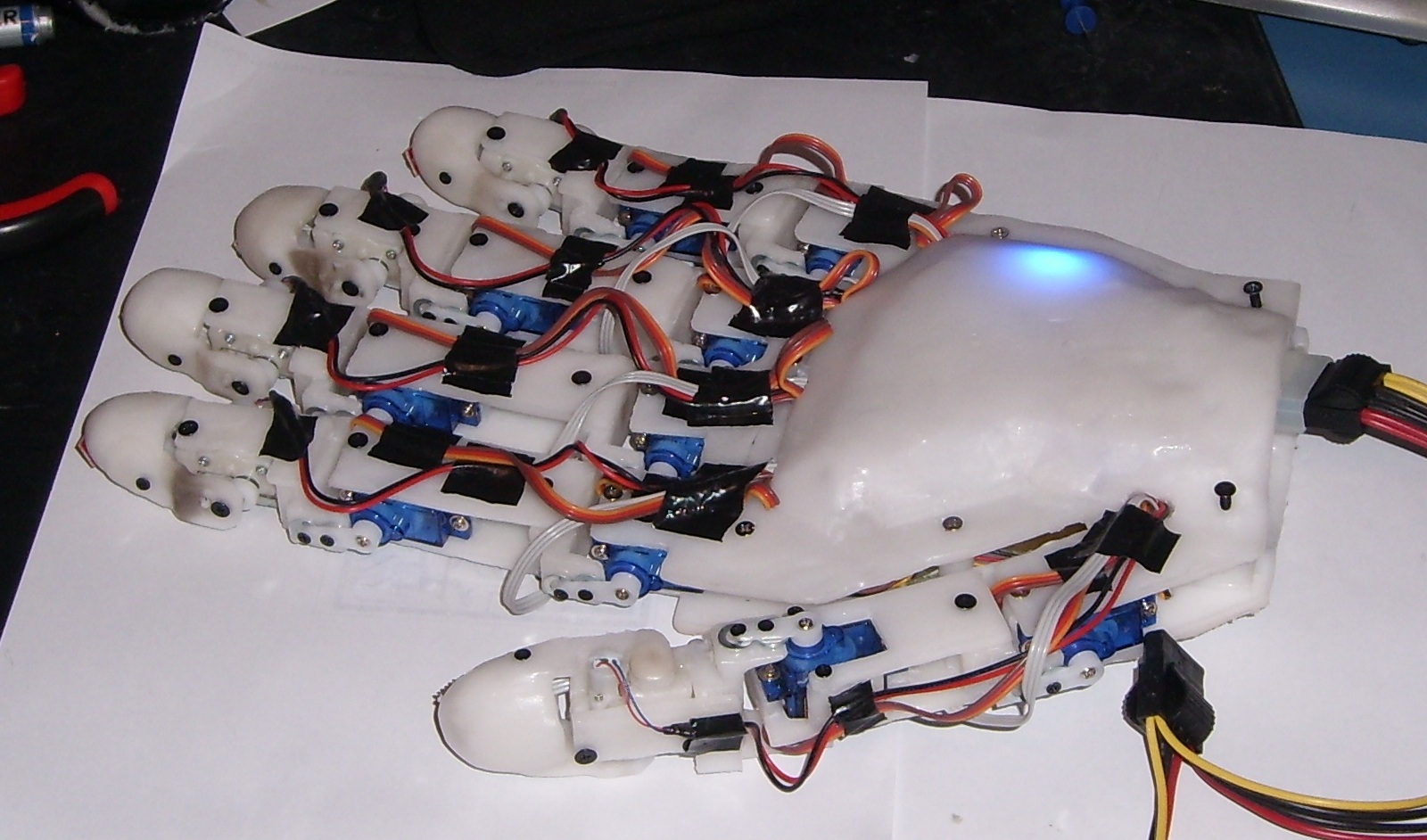

bereits der zweite Post heute zur selben hardware, die ich mir
überwiegend gebaut habe, um daran weiterzulernen (um Fragen schon einmal
vorzubeugen ;))
Die Humanoide Roboterhand (im Bild) bekommt gerade eine kleine
Kalibrierung.
Ich benutze den ATMega16 und habe nun folgende zwei Fragen:
Ich möchte die Servos der Hand "kontinuierlich" ansteuern, das heißt die
bewegung soll halbwegs flüssig sein und nicht ruckhaft.
Wenn ich nun (auf meine anfängerweise) die pulsweite des servosignals
vom ist zum sollzustand in einer forschleife in kleinen (µs-) schritten
durch addition zum istzustandspuls verändere, (momentan mache ich die
pulsweite über delay routinen weil ich mit dem internen timer noch nicht
vertraut bin), frisst der Rechenakt mir 20% vom Speicher des µC weg.
Diese Methode ist also offensichtlich äußerst ineffizient - damit die
erste Frage:
Wie kann ich servos codeeffizient "kontinuierlich" ansteuern?
Dann, was eventuell mit an der ersten frage hängt: Wie sorgt ihr für
eine langsamere bewegung eurer servos? Wenn ich eine position vorgebe,
fährt der servo ja mit maximaler geschwindigkeit an seine position - wie
(geht das?) kann ich die geschwindigkeit verringern?
Beste Grüße
Alex

#1910513
> vertraut bin)
Das muss sich ändern.
Die Pulsausgabe an die Servos muss losgelöst von allem anderen
funktionieren.
Hier mal Code, mit dem ich auf einem Mega128 mit 16Mhz 12 Servos
ansteuere.
Dass die Servos auf PortF und PortC verteilt sind, hat keinen tieferen
Grund, ausser dass auf meiner Platine die Anschlüsse günstig lagen.
Jeweils 6 Servos sind auf F und 6 Servos sind auf C.
#define F_CPU  16000000UL
#include <avr/io.h>
#include <avr/interrupt.h>
#include <util/delay.h>

Gast #1910836
@Karl Heinz:
Merkt man in der Praxis den Zeitversatz zwischen den einzelnen Servos?
Die bekommen ihr Steuersignal ja quasi nicht 'synchron', oder ist das
kein Problem? Bzw. würdest du ab einer bestimmten Anzahl Servos da etwas
in der Richtung vermuten?
@Alex und alle. Das ist ein interessanter Spielplatz! Gibt es
Bezugsquellen für derartige Hände? Denn sowohl eine humanoide Hand, als
auch ein vergleichsweise schnöder Hexabod wären rein mechanisch für mich
unerreichbar.

Gast #1911621
Hallo und schon einmal herzlichen Dank für die rege Beteiligung!
@Michael Wolf: Im Moment steuere ich die Servos über einfache schleifen
an, die ungefähr so aussehen:
for (int i=0; i<50; i++)
    PORTA &= ~(1<<T_1);
    _delay_us(19400);
    PORTA |= (1<<T_1);
    _delay_us(600);
wobei T_1 das erste Glied des Daumens darstellt.
@Rolf Magnus: in 100er µs schritten, damit die servobewegung
"kontinuierlich" wird, und in der delay-schleife überhaupt kleinere
schritte als ms möglich sind. Womit (auch s.o.) deine Frage nach der
unrühmlichen Verwendung der delay funktion klar mit einem JA beantwortet
wäre ;-)
@Markus: Mit Rechenakt war die Rechenoperation innerhalb der
delay-funktion (also zB _delay_ms(10+i) gemeint. Dann ist der code
plötzlich nicht mehr 5 sonder 25% des vorhandenen flashes groß
@ Karl Heinz: Ich sehe es ein, ich komme wohl um den Timer nicht mehr
herum. Vielen Dank für dein Codebeispiel, mal wieder genau das, was ich
brauchte um mich reinzufriemeln! Kommt meinem Problem doch sehr nache
(2*5 Servos).
@Michael H.: Danke für die Erklärung, ich tus nie wieder! ;)
mal sehen, wann ich wieder mehr zeit habe zum fummeln.
Viele Grüße
Alex

habe ich in stundenlanger arbeit am pc gemesht und dann aus plaast
nachgebaut. ist also ein unikat ;-)
Gast #1912015
Respekt!!!
Wie hast du die Plastikteile denn geformt? Hab gelesen das man das
Plaast bei 60° verformen kann. Hast du das alles Freihand gemacht? Oder
hattest du irgendeine Form?
#1912155
Hej! Cooles Projekt! Muss schon sagen!
Wie lange beschäftigst du dich schon mit der Hand?
@funky:
Kunststoff (nicht Plastik, denn Plastik ist PVC ;)) ist erst bei höheren
Temperaturen verformbar.
PMMA (als Plexiglas/Acrylglas bekannt) ist ca ab 100-120°C verformbar..
also schon etwas "unangenehm" heißer :)
MfG
Philipp9494
Gast #1912469
hi, danke!
die teile habe ich in formen "gedrückt" (nicht gegossen, das zeug wird
hat ja eine recht hohe viskosität über 60°). Die Formen habe ich nach
meinem Computermesh als Vorlage aus Modellbauholz gebaut (beschichtet
mit TESA, das ist wirklich die beste oberfläche für plaast :D )
Das schöne am plaast ist, dass man es, wenn was schiefgegangen ist,
einfach wieder einschmelzen oder anschmelzen (und nur lokal verändern)
kann.
grüße
Alex
