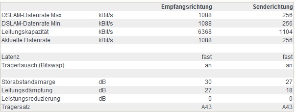

wir beziehen seit etwas eine Jahr von unserem ISP eine DSL Flatrate mit
8Mb. Am Anfang sah man in der Fritzbox eine Bandbreite von lediglich
2MB. Nach einem Anruf beim ISP wurde diese dann auf 6Mb erhöht - höher
wäre technisch anscheinend nicht möglich. Nun gut, dies zumindest
funktionierte über ein halbes Jahr problemlos.
Seit einigen Tagen gabs allerdings Probleme, bei einem Anruf beim ISP
wurde uns angeboten, die Bandbreite zu verringern, diese sei zu hoch.
Wir lehnten dies ab, zumal wir eh nur die 6Mb zur Verfügung hatten und
für 8Mb bezahlten.
Etwa eine Minute nach dem Anruf bemerkte ich einen Neustart des DSL.
Eine Überprüfung in der Fritzbox ergab, dass nun eine Bandbreite von 4Mb
vorlag.
Also nochmals beim ISP angerufen, dieser meinte, höher als 4Mb sei
technisch nicht möglich. Wir deuteten an, dass es technisch sehr wohl
möglich sei, da wir die 6Mb seit einem halben Jahr problemlos nutzten.
Der Mitarbeiter meinte, er würde es mal verscuhen, die Bandbreite wieder
auf 6Mb zu erhöhen.
Nun sitzen wir mit einer Bandbreite von 1Mb da... Was läuft da? Hat der
ISP wirklich keine Möglichkeit, die Bandbreite wieder zu erhöhen, evtl
auch auf 8Mb? Anbei mal ein Auschnitt aus dem Info der Fritzbox

Es können sich übertragungsparameter ändern, es reicht schon wenn jeder
Teilnehmer der an dem Kabel hängt auch jetzt ein DSL anschluss bekommen
hat. Damit verschlächtert sich die Signalqualität. Es kann also wirklich
physikalische Gründe geben.

dein Auszug aus der FB ist eine Schätzwert, danach, also mit 27 dB
Dämpfung im DL, würdest du bei der T nur 3 MBit bekommen.
Warum ihr jetzt mit nur 1 MBit geschalten seid, weiß nur der ISP.
Und es wäre vllt. für dich hilfreich, sich mal an ein stärker
frequentiertes Fachforum wie das onlinekostenforum zu wenden, denn dort
sind solche Fargen tagtäglich das Thema.
Auch solltest du dir mal die Mühe machen, sich von solchen pauschalen
Zahlenwerten zu verabschieden, da stehen techn. und physikalische
Zusammenhänge dahinter.
Wenn du das im Zusammenspiel nicht verstehst, kann dir der ISP seine
willkürliche Bandbreite aufs Auge drücken, so wie das jetzt aussieht.
Maßgeblich ist die Leitungslänge vom DSLAM bis zu deiner Tel.dose, die
damit wirkende Dämpfung, und die durch andere Anschlüsse hervorgerufenen
Beeinflussungen auf dem Übertragungsweg.
Schau ins Logfile deiner FB ob es Synchabbrüche in letzter Zeit gab, und
frag eventuell andere Mieter im Haus, was die für Werte haben. Natürl.
nicht was sie bezahlen sondern was wirklich anliegt.
Das Problem zu beseitigen erfodert Kenntnisse in dem Fachbereich, und
die sind so einfach nicht zu vermitteln.
Anders wirst du aber nicht argumentieren und verstehen können, warum und
wieso.
