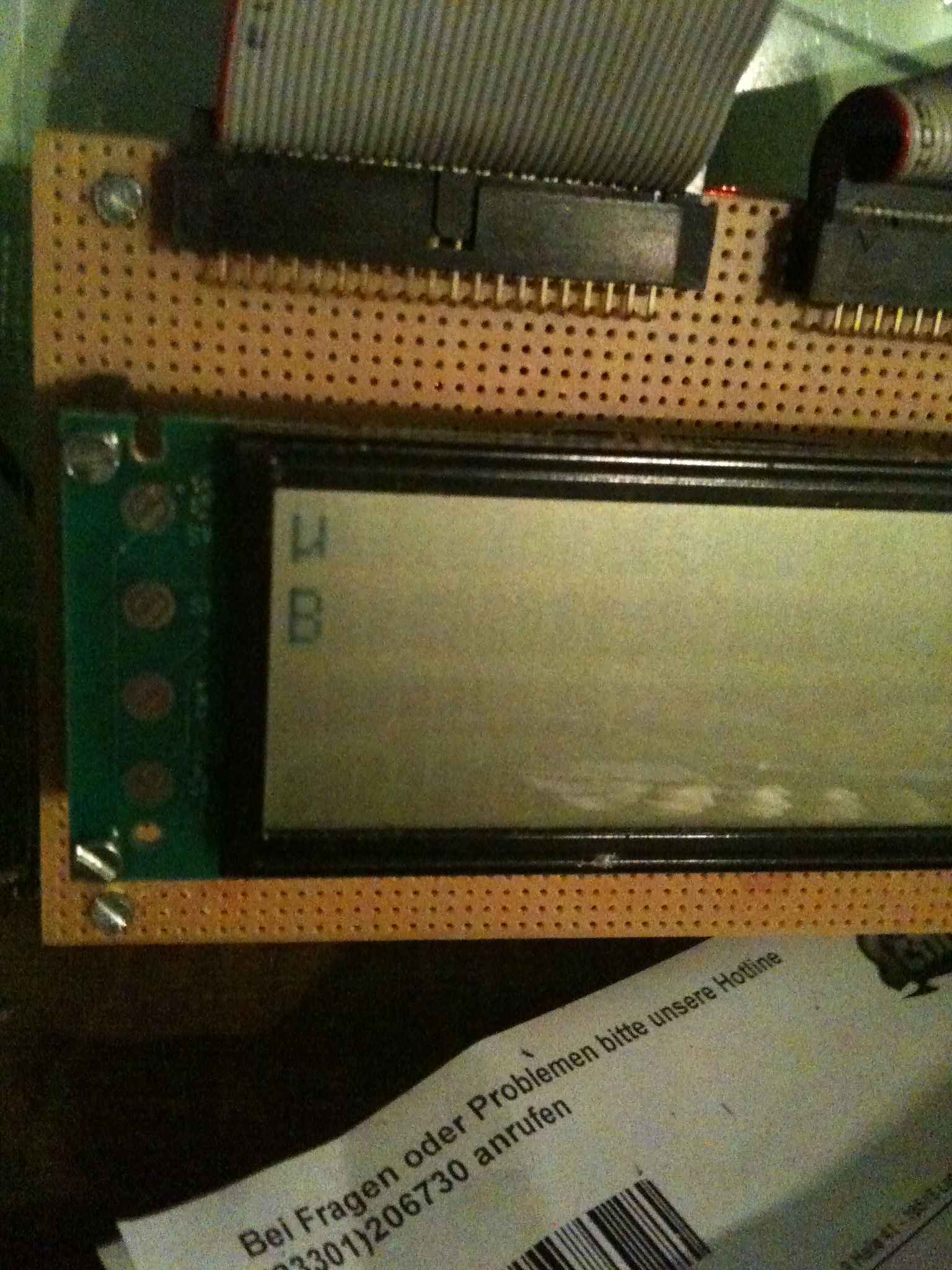

von Stefan Friedrich (Gast)
Karl heinz Buchegger schrieb:
> Wie schon weiter oben ausgeführt:
> konzentrier dich erst mal nur auf 1. Controller.
> Den lässt du Zeichen ausgeben (aber verschiedene). Und zwar beginnend in
> der ersten Zeile. Die werden natürlich am rechten Rand rausgehen. Aber
> irgendwann wird der Controller anfangen auch die 2te Zeile zu
> beschreiben. Du musst jetzr nur dein Zeichen so wählen, dass du
> eindeutig aus dem ersten sichtbaren Zeichen in der 2ten Zeile bestimmen
> kannst, welchen Offset dein LCD-Controller tatsächlich benutzt. Oft ist
> das 0x40, so wie du das eingetragen hast. Aber manchmal ist es das eben
> nicht.
Danke für den Tipp das hab ich schonmal ausprobiert.
Wie erwartet zeigt die erste Zeile 27 Zeichen an un dann kommen die die
nicht mehr angezeigt werden. sind in dem Fall 13 Zeichen
-> Zeile 2 würde bei 41 anfangen
Ausserdem ist auf dem ersten Bild zu sehen das
Ich habe also dementsprechend meine lcd_routines angepasst und das
Testprogramm so umgeschrieben das in Zeile 1 ein A ausgegeben werden
soll und in Zeile 2 ein B, jeweils auf Controller 1.
B wird in Zeile 2 ausgegeben aber statt einem A in Zeile 1 gibt er mir
ein µ aus .
Kann es sein das das an dem command liegt oder an welcher Stelle ich den
Command ausführe?
von Klaus W. (mfgkw)
> Command ausführe?
Ich würde eher darauf tippen, daß das erste Kommando zu früh nach
dem Initialisieren kommt.
Vielleicht bist du mit den Pausen etwas zu geizig?
Ansonsten steht die Lösung doch unter deinen Bildern:

An den Pausen liegts glaub ich nicht, hab nun vor den commands immer 5ms
pause eingefügt sowie danach.
Der einzigste unterschied ist das das µ in der ersten Zeile jetzt hin
und wieder ein Ohm-Zeichen wird.
> Bei Fragen und Problemen Hotline (03301)206730 :-)
Ich wusste ich hätte die Rechnung weglegen sollen :D

Das mue ist 0b1110 0100, das Ohm 0b1111 0100
Sie unterscheiden sich also in einem Byte des High-Nibble.
Da das High-Nibble zuerst übertragen wird, vielleicht zwischen
den beiden ein Päuschen vergrössern (falls du den 4-Bit-Modus
nimmst)?
ich meinte natürlich ein Bit des High...

Also .. Ich denke die Lösung des Problems gefunden zu haben:
Zunächst war ein Problem das die Leitungen in meinem Fall zu lange
waren.
Ausserdem hat es sich bei mir hilfreich erwiesen die restlichen
Datenleitungen die zuvor 'offen' waren auf GND zu legen.
Und zu guter letzt habe ich statt einer externen Spannungsversorgung
(bei der ich mir irgendwann die stabilität angezweifelt habe) die
Spannungsversorgung vom Evaluationboard mitbenuzt.
Die überarbeiteten funktionierenden LCD_routines hab ich auch mal
angehängt.
Vielleicht hilft es ja jemand weiter der ähnliche Probleme bei diesem
LCD hatte
Viele Grüße
Stefan
von Spess53 (Gast)
Hi
Ich möchte mal wissen welcher Chaot das aufgebracht hat. Die
Datenleitungen von Displaycontrollern haben interne Pull-Ups . Wenn
man meint zusätzlich etwas machen zu müssen, dann externe
Pull-Up-Widerstände und nicht GND.
MfG Spess
