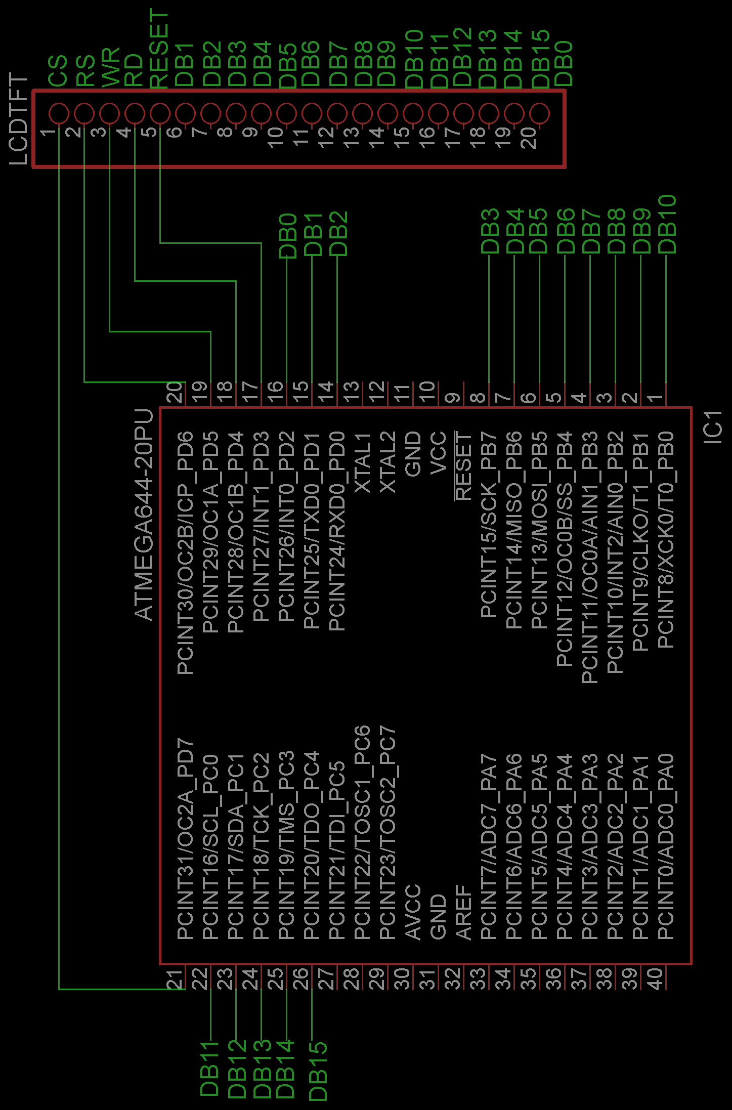

von mpl (Gast)
Hey,
jap sind 16 datenleitungen.....
hab jetzt erstmal die makros angepasst:

wie mache ich das jetzt mit denn datenleitungen?
is die verdrahtung so ok? wenn ja wo bzw wie definiere ich jetzt die
datenleitungen?
