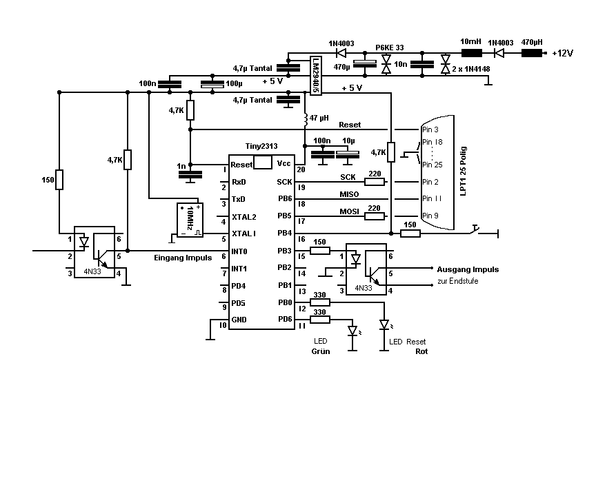

habe folgende Schaltung fürs Motorrad gebaut.
Gibt es da etwas, vor allem in Bezug auf die Spannungsversorgung
zu bemängeln?
Sporadische Resets lassen mich verzweifeln, vor allem, weil diese erst
nach ca. 5 min auftreten.
Danke und Gruß Holger

Die Schaltung ist ein einem Metallgehäuse untergebracht.
Hatte die Spannungsversorgung in Verdacht, war mit mit den Kondensatoren
etwas unsicher.
Wie kann ich PB5, PB6 und SCK denn schützen?
Gruß Holger
Geerdet?
PullUp/PullDown, Serienwiderstand/Kapazitaet, auf Ausgangschalten
Oh..und ist dein Prozessor gesockelt? Bei starken Vibrationen ist
das auch nicht unproblematisch.
Olaf
Gast #1910820
Wozu hast du am Eingang einen Optokoppler, wenn du doch für die LED im
Optokoppler die gleiche Spannungsversorgung und den dazugehörigen
Bezugspunkt wie deine Schaltung benutzt? Dann könntest du dir den auch
sparen.
Wird wohl nicht gehen da ISP-Anschluss.
Aber alle anderen freien Pins sollte man auf Ausgang und LOW schalten.

Das klingt entweder nach einem Softwareproblem, oder Du betreibst die
Schaltung in elektrischer Nähe zur Zündung.
Von der Spannungsversorgung kommt das eher nicht, Du hast ja schon die
brutalst aufwendigste Schaltung dazu.
Was sollen eigentlich die gegeneinander verschalteten 1N4148 bewirken?
Am Reseteingang wäre ich allerdings nicht so knauserig mit den
Nanofarads.

die Schaltung ist von der Zündung recht weit weg, lediglich die
Sensorleitung (geschirmt) läuft in der Nähe vorbei.
Softwareproblem ist auszuschließen, da sie an anderer Stelle einwandfrei
funktioniert.
Reicht 1nF am Reset nicht aus?
Welchen Zustand haben den die ISP-Anschlüsse im Normalzustand?
Kann man die einfach mit 4,7K an VCC hängen?
Gruß Holger
Das haengt von der Treiberleistung und der Taktrate deines Brenners
ab. Aber grundsaetzlich wuerde ich 4.7k fuer einen guten
Anfang halten.
Ausserdem wuerde ich die Leitungen dann als Ausgang und auf High
schalten. Das sollte beim brennen nicht stoeren da sich der Prozessor
dann ja soweiso im Reset befindet.
Olaf

Holger schrieb:
> lediglich die
Man kann sich auch Störungen über den Schirm einfangen.
> funktioniert.
Sowas sagt sich schnell, aber wenn Du Dir sicher bist... ich würde da
trotzdem nochmal ganz genau drüber nachdenken. Im Zweifelsfall könnte
auch eine abgespeckte Test-SW helfen.
Kommt darauf an ob die Störung von da reinkommt oder nicht. Aber 100nF
tun nicht weh und schaffen diesbezüglich schnell Klarheit.
Was ist der Normalzustand? Ohne ISP angeschlossen? Dann verhalten sich
wie ganz normale Portpins, Du bestimmst per SW ob sie Ein- oder Ausgang
sind und mit letzterem welchen Pegel sie haben.
Bestimmt, wenn Dein Programmer das treiben kann.
Woher weißt Du eigentlich genau daß die Schaltung Resets macht?
Sonderbar ist, daß das erst nach 5min auftritt. Klingt für mich trotz
allem nach SW...

mein Verdacht fiel auf die Spannungsversorgung und ich ging davon aus,
dass der Regler zu schwingen beginnt. Wäre das eine Erklärung?
Hatte am Reset schonmal einen 100nF Kerko dran und hab ihn verkleinert,
weil ich dachte, es liegt daran.
Mach es Sinn, einfach mal die ISP-Ports mit 4,7 K an VCC legen?
Gruß Holger

Holger schrieb:
> Hallo Micha,
Ich glaubs eher nicht, aber aus der Entfernung ist sowas natürlich
schwer zu sagen. Oszi ranhalten ist keine Option? Das schafft Klarheit.
(Ich geh mal davon aus daß Du den Regler nach Datenblatt beschalten
hast, habs nicht nachgesehen)
Ist einen Versuch wert, es geht schnell und kostet nichts.
Aber jetzt mal allgemein gesprochen, man kann natürlich ewig über
mögliche Ursachen plaudern und trotzdem geht nichts vorwärts.
Im Ernstfall würde ich mit Testprogrammen und definierten
Hardwareänderungen versuchen den Fehler systematisch einzugrenzen. Als
einfachste TEST-SW könnte man sich das setzen eines LED-Ausgangs denken,
wenn an einem bestimmten Eingang unerwartet eine Änderung eintritt.
Kurz gesagt, wenn ausprobieren nicht mehr hilft, muß man systematisch
vorgehen.
