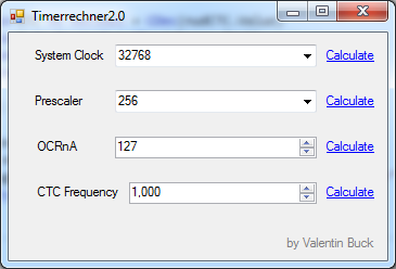

nachdem ich mein Java-Projekt nun abgeschlossen habe,
hatte ich wieder Zeit für AVRs und hab mir eine zweite Binäruhr gebaut
(endlich).
Im Zuge dessen habe ich in Visual Basic ein kleines Programm
geschrieben, um mir die Werte für die Timer des verwendeten ATMEGA-8 aus
zu rechnen.
Nun würde ich gerne wissen, ob die Werte so auch korrekt sind (Ich
benutze die Formeln aus dem Datenblatt des ATMEGA-8, sind die bei einem
anderen AVR anders?).
mit freundlichen Grüßen,
Valentin Buck
#1911460
Ist falsch.
Mit deinen Werten hast du eine CTC Frequency von 2 Hz
> (Ich
Nein.
Denn das Prinzip nach dem ein Timer funktioniert ist immer gleich. Ein
Baustein bekommt einen Zähltakt vorgeworfen und zählt vor sich hin. Bei
bestimmten Zählerständen passiert etwas.
Hat man dieses simple Prinzip erst einmal verstanden, braucht man auch
die Formeln im Datenblatt nicht mehr und macht auch nicht die dummen
Fehler, dann die falschen Formeln zu verwenden.
Was im übrigen nicht heißen soll, dass so ein Rechner unpraktisch ist.
#1911466
> Im Datenblatt steht:
> fOCnA = fclk_I/O / (2*N*(1+OCRnA))
Wo genau steht das im Datenblatt (unter welcher Überschrift)?
>     1.
Das ist die Frequenz mit der ein Pin toggeln würde, wenn er jedesmal in
einer ISR um geschaltet wird.
> Warum sollte die CTC-Frequenz dann 2Hz sein?
Weil für mich der Begriff CTC Frequenz impliziert, das mich interessiert
wie oft ein CTC in der Sekunde ausgelöst wird.
Dein Timer würde in 1 Sekunde von 0 bis 32767 zählen.
Nicht ganz. Denn durch den Vorteiler, kann er in 1 Sekunde nur von
0 bis 32768/256 = 128 zählen.
Bei einem Compare Wert von 63 bedeutet das, dass der Timer genau 1/2
Sekunde benötigt um von 0 bis 63 zu zählen.
Ergo erfolgt jede Sekunde genau 2 CTC Ereignis, bei dem der Zähler auf 0
zurückgesetzt wird. 2 Ereignis pro Sekunde ist aber 2 Hz
OP Persönliche Seite #1911473
@Karl heinz Buchegger:
Ich habe ein kleines Verständnisproblem:
Karl heinz Buchegger schrieb:
> Wo steht das?
Auf Seite 89 im Datenblatt des ATMEGA-8.
> Denn das wären dann 0.5 Hz und nicht 2Hz
Wo habe ich 2Hz geschrieben?
> 1 Ereignis pro Sekunde ist aber 1 Hz
Das habe ich doch die ganze Zeit errechnet???
EDIT: Durch die Korrektur ist mir das jetzt klar geworden!
Ich meine auch nicht die Toggle-Frequenz,
sondern die Frequenz, bei der die Timer Compare Interrupts aufgerufen
werden.
Valentin Buck
#1911486
[Zusammengefasst]
Ich habe zwar am Taschenrechner korrekt die 128 Timrtakte ausgerechnet,
mich aber beim Zusammenstellen des Postings vertan und stattdessen 64
eingesetzt und damit weiter gerechnet. Nach dem Posting bin ich drauf
gekommen und habs korrigiert. Daher waren die ersten Zahlen ganz einfach
falsch.
>> Wo steht das?
Du musst im Datenblatt immer genau aufpassen wie die Kapitelüberschrift
lautet und wovon die Rede ist.
Wird vom Timer ein Pin getoggelt oder ist es die Interrupthäufigkeit
selber, die ausgerechnet wird. Timer toggeln ist logischerweise immer
halb so häufig wie die ISR Häufigkeit, weil es ja 2 ISR Aufrufen bedarf
um den Timer 2 mal zu toggeln (und so die 'Schwingung' vollständig zu
machen)
Sorry für die Konfusion.
Das Endergebnis so wie es jetzt angegeben ist stimmt aber.
Der CTC tritt mit 2Hz auf.
32768/256/64  = 2
OP Persönliche Seite #1911529
So.
Ich glaube ich habe es verstanden:
1.
Die Formel aus dem Datenblatt ist schon richtig, berechnet aber nur die
Toggle-Frequenz eines Pins.
Da ein Pin nicht in jeder ISR EIN und AUS geschaltet wird, halbiert
sich die Frequenz.
Wenn man also die Formel zu
fOCnA = fclk_I/O / (N*(1+OCRnA))
umformt, dann stimmt das Ergebnis.
2.
Ein Zähler funktioniert im Grunde genommen immer gleich.
Wenn er getaktet wird, so ist der Grundtakt durch den Vorteiler zu
teilen.
Da ein Zähler nullbasiert zählt, muss man von dem Compare-Teiler 1
abziehen.
DANKE!!!
Also:
x = (32768 / 256) / (1+127)
 x  =
    1.n
Wenn jemand noch Verwendung für das nun korrigierte Programm hat, es
steht unter der Creative Commons
Attribution-NonCommercial-ShareAlike-Lizenz
(http://creativecommons.org/licenses/by-nc-sa/3.0/) und ist somit frei
für die Nutzung, solange der Hinweis auf mich verbleibt, es nicht
verkauft wird und bei Änderungen die selbe Lizenz oder die
NonCommercial-Lizenz benutzt wird.
Mit freundlichen Grüßen,
Valentin Buck
#1911543
> sich die Frequenz.
Ganz genau.
Daher wäre es in deinem Programm vorteilhaft, wenn man das zb mit einer
Checkbox einstellen könnte, ob man die Pin Toggle Frequenz haben möchte
oder die ISR-Frequenz
> teilen.
> abziehen.
Jetzt hast du es.
Eigentlich ganz simpel :-)
