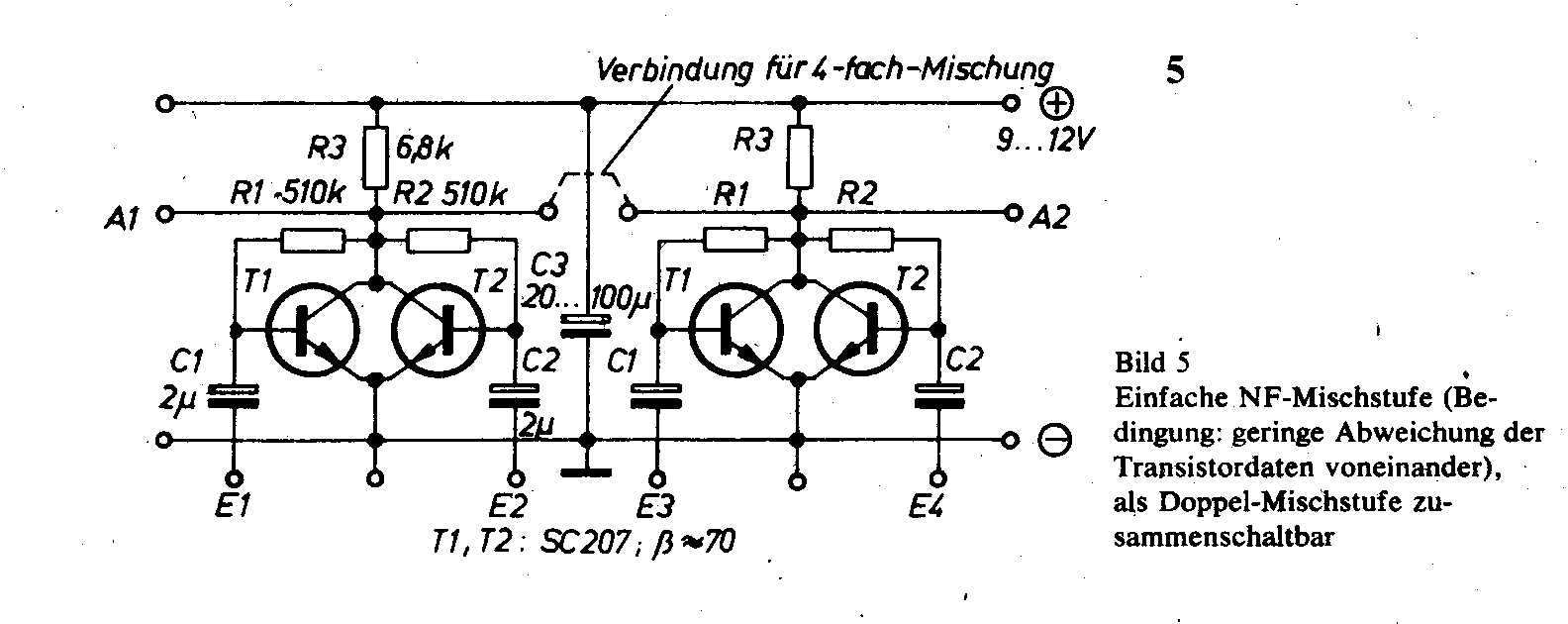

Wenn du für jeden Eingang einen Transistor nimmst und dazu einen gemeinsamen Kollektorwiderstand kann es gehen. Natürlich die Eigangsregelung an der Basis. Standardschaltungen gibt es dazu genug. Auch eine Kollektorschaltung kann gehen mit gemeinsamen Emitterwiderstand.
#1914432
Hier so ein Beispiel: Bauplan Nr. 28 NF-Schaltungsmosaik MV 1975
Danke, das werde ich mal ausprobieren. Den 20...100µF muss man ja nur einmal nehmen. Das sind dann ja nur 1 Transistor + 1.5 Widerstände + 1 Elko pro Eingang (unter 50cent pro Input). Den SC207 gibts bei reichelt nicht. Könnte ich auch den SC2073 nehmen?
#1914471
Samuel K. schrieb: > Könnte ich auch den SC2073 nehmen? BC546, BC337 - sowas in der Art.
