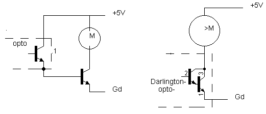

ich versuche es hier mal in einem seperaten Beitrag.
Ich habe hier einen MOC3022 und will mit diesem 5V schalten.
Habe einen Transistor BC548 über die Basis an den MOC gehängt. Emitter
auf GRD und zwischen Kollektor und VCC dann die Last.
Kann das so funktionieren überhaupt...momentan ist nähmlich irgendwo ein
Denkfehler ):
habt ihr eine Idee?
Grüße
max

Der MOC ist ein sehr spezieller Optokoppler, nämlcih ein  Opto-Triac.
Den verwendet man, um z.B. mit TTL-Pegel einen Triac anzusteuern  und
mit diesem eine 230VAC-Last zu schalten.
Um 5V zu schalten, brauchst Du einen normalen Optokoppler.
gilt das auch noch für die neue schaltung (Wenn Ja wird das so nicht
funktionieren) du könntest aber einen PNP Transistor verwenden
dessen collector an VCC, BAsis über widerstand an collector des OKs und
Emitter an den motor andere seite des motors auf gnd. Emiter des OKs
ebenfalls auf gnd
hoffe ich hab jetz selbst keinen denkfehler

Also ich habe diesen Servo
http://www.hvwtech.com/products_view.asp?ProductID=116
Angeblich 8mA
Die Servoelektronik wurde entfernt und wird als normaler Motor
angeschlossen.
Betriebsspannung wird ungefähr 5V sein.
"An welchem Ende ( +Ub oder Masse ) wird der Motor geschaltet."
Also wo ich den schalte, ist mir eigentlich egal.
Ich habe hier eine Steuerung mit einer LED, die den Status anzeigt. Die
LED habe ich entfernt und diesen Optokoppler eingebaut.
Nun soll, also (wenn normalerweise die LED leuchtet), sich der Motor
bewegen.

In der Anlage zwei Vorschläge.
Ein normaler Optokoppler braucht zusätzliche Verstärkung, da der Strom
des Ausgangs nur im Bereich von 0,2 bis 1,5fach des Eingangsstroms
liegt.
Ein Darlington-Optokoppler müsste die 8 mA locker schaffen.
Die 8mA sind aber nur der Strom ohne Last, mit Last oder beim Anlauf
könnte es leicht 80 mA werden. Da müsste man das Datenblatt des
Darlington-Optokopplers genauer ansehen.
