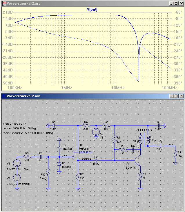

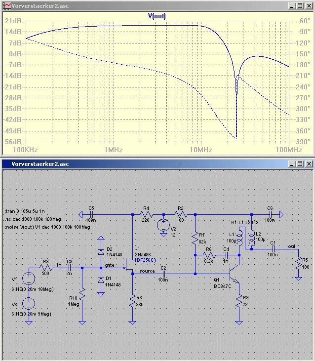

mein neuer murphy-richards DRM-Emfänger ist etwas taub, er braucht also
ein Hörgerät.
Dessen erster Entwurf liegt im Anhang. Grundsätzlich bin ich zufrieden,
häte aber etwas mehr Verstärkung. Ausserdem soll der Verluf der
Verstärkung etwas geradliniger sein.
Wie kann ich das erreichen?
Und wie bestimme ich die Ausgangsinduktivität? ich habe in anderen
Projekten immer einen N30 Doppellochkern mit etwa 9 Wdg bifilar verbaut.
Gruss
Robert

> Grundsätzlich bin ich zufrieden, häte aber etwas mehr Verstärkung.
So wie ich das sehe, verstärkt der überhaupt nicht. Oder wo ist denn der
Ausgang des Verstärkers und mit was für einer Impedanz wird der Ausgang
belastet?
Ich würde dir empfehlen, die Schaltung erst mal im Zeitbereich zu
simulieren (Transientenanalyse) und eine sinusförmige Eingangsspannung
anzulegen.
Dazu natürlich auch die Last an den Ausgang ankoppeln, sonst kann man
nicht wirklich etwas mit der Simulation anfangen...

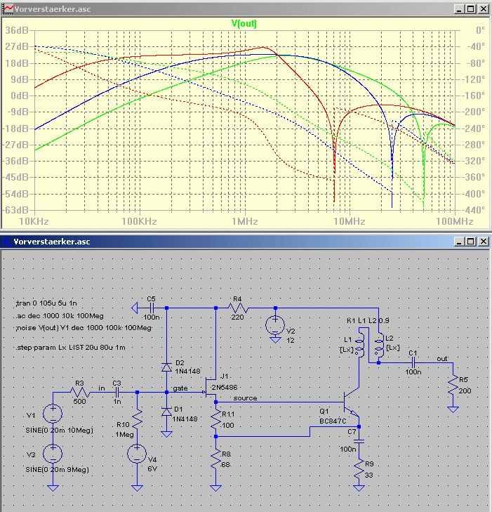

OP #1912259
Der Ausgang befindet sich zwischen den beiden Spulen im Kollektorkreis
des bipolarem Transistors. Daher auch die Frage nach der Dimensionierung
der Induktivitäten. Diese dürften die Ausgangsimpedanz beeinflussen.
Die Last bestimmt sich nach dem Eingang des Radios und sind daher noch
unbekannt.
Gruss
Robert
#1912763
Hallo R. Freitag
Das Gate des JFets muss vom Eingang mit einem Kondensator getrennt
werden und dann der Widerstand 1Meg auf Masse. Beim zweiten Transistor
fließt kein Ruhestrom. Die ganzen Arbeitspunkte funktionieren nicht,
komisches Source/Emitter Konstrukt. Der Ausgang mit Übertrager könnte so
funktionieren, aber für die Simulation benötigst Du eine Spice Direktive
"K1 L1 L2 0.9", sonst haben die beiden Wicklungen keine Kopplung. Für
eine gute Verstärkung runter in den kHz Bereich solltest Du die
Wicklungen des Übertragers eher mit 20µH dimensionieren.
Versuche was über die Eingangsimpedanz des Emfängers herauszufinden und
teile uns mehr über Deine Antenne mit.
#1913019
N30 ist ein Material für Breitbandübertrager bis 400 kHz, jedoch max.
5Mhz. Der AL-Wert dieser Kerne ist typischerweise sehr hoch, von 1000
nH/N^2 aufwärts. Mit 9 Windungen kommen da Induktivitäten von 100µH -
500µH zusammen. Ich würde da höchstens 2-3 Windungen draufmachen oder
gleich einen geeigneteren Kern verwenden.
Wie war noch gleich die genaue Bezeichnung Deines Kernes?

#1914389
@EMU
Hab ich auch gesehen. Der VT1 J309 läßt schon einen recht hohen
Ruhestrom fließen. Am Widerstand 68Ohm müßen 0,7Volt abfallen, sonst
bekommt VT2 keinen Basisstrom und der ganze Ruhestrommechanismus
funktioniert nicht. Eventuell wäre ein BF246B so ähnlich. Leider gibt es
im LtSpice keinen geeigneten zur Simulation. Bei 1mH besteht die Gefahr,
daß sich die Eigenresonanz des Übertragers mitten im KW Bereich befindet
und ohne Kondensator am Eingang darf auch wirklich nur eine
Teleskopantenne dran.
Bernd
