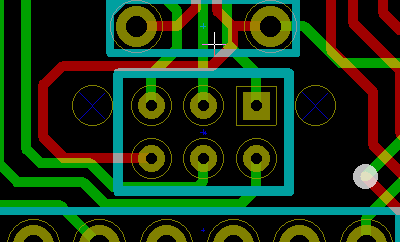

für eine Platinenserie suche ich eine Art "Steckverbinder" ohne Gehäuse
für die Programmierschnittstelle des uCs. Wir wollen nicht auf jeder
Platine eine Stiftleiste o.ä. vorsehen, sondern z.B. schlicht ein paar
Pads, auf die man einen Adapter für die Zeit der Programmierung mit der
Hand "aufpressen" kann.
Ich bilde mir ein sowas schonmal gesehen zu haben, finde es aber im
Urwald der Verbinderhersteller nicht wieder.
Wer hat Erfahrung mit solchen Lösungen, oder vielleicht
Alternativvorschläge?
Danke.
Einfache Pads auf TOP und BOTTOM, 5 oben, 5 unten direkt gegenüber.
Dann kann man eine normale 2x5 polige Stiftleiste von außen aufschieben.
Bei 1,5mm Leiterplatten funktioniert das gut mit Stiftleisten im RM2,54
Federstifte von Ingun gibt es günstig bei Ebay.
Diese dann in eine bearbeitete Plexiglasplatte pressen. Kostet etwas
Aufwand hält dafür aber super. Programmieren geht easy und wenn ein
Stift kaputt ist kann man den einfach ersetzen.

Wenn Du sie "Von Hand" aufsetzten willst, solltest Du die Pads
1) groß genug machen
2) weit genug auseinander machen
damit Du nicht zu genau "zielen" musst. Deine Intention dabei ist ja,
nicht nur den Stecker zu sparen, sondern auch schnell zu sein. Wenn das
ganze aber zu fummelig wird, sparst Du wegen der verbratenen Zeit nichts
gegenüber einem Stecker.
Des weiteren bedeutet die verwendung eines geeigneten Steckers auch
einen mechanischen Verpolschutz. Den hast Du jetzt auch nicht mehr. Du
must also entweder immer sorgfältig arbeiten, oder Dir was ausdenken,
z.B. mit Widerständen und Dioden, das nichts kaputtgeht, wenn Du mal
verkehrt aufsetzt (oder "danebensetzt".)
Alternative wäre irgendeine Vorrichtung oder Lehre, in die Du die
Platine einlegst, und den Adapter irgendwie "geführt" darauf klappst
oder ziehst.

Das ist schon eher was ich suche.
Federstifte schön und gut, vernünftig handhabbar sind die aber nicht,
man müsste sich ein zusätzliches Gehäuse als "Stecker" bauen. Für eine
Privatanwendung ok, aber ich will keinem in der Produktion eine
Bastellösung in die Hand drücken. Nach längerer suche habe ich leider
immernoch nichts entsprechendes gefunden.
Ich dachte an einen stabilen Stecker, der eben 6 "offene" Federkontakte
hat und vlt. 2 Bolzen an der Seite, die man auf der Platine zur Führung
in Löcher steckt. Das schreit nach Marktlücke.
Trotzdem vielen Dank.
In einen Kunststoffblock passende Löcher zu bohren, sollte doch kein
Problem darstellen. Wenn man dann die Stifte z.B. mit Heisskleber
fixiert, geht das sehr gut.
Schon gefüllt (siehe Bild) ;-)
Mit den beiden Bohrungen ist der Stecker fixiert, Raster ist 2mm;
Hier ist es allerdings noch eine ältere Version mit
Durchkontaktierungen. Bei spitzen Federstiften führen die zusätzlich.
Mittlerweile nehmen wir nur noch Pads (das gibt Platz auf der
Rückseite).
Chris D.

In der Industrie ist es aber durchaus Standard, mit Federstiften zu
arbeiten. Bei größeren Platinen teilweise mit Vakuumadaptern, bei
kleineren eben ohne. Sprich eine Halterung für die Platine, in die man
sie einhängen/ drücken kann. Unten die Pins rein. Alternativ zwei
Bohrungen neben den Pads lassen, so dass man den Programmieradapter
einhängen kann.
Bei Kleinserien sieht man es auch öfter (auch mehrere k Geräte), dass
eine Stiftleiste bestückt ist. In jedem Fall besser, als wenn die
gebastelte Lösung am Ende Probleme macht.
Muss man nicht. Einfach eine Platine machen lassen wo die an der
Position der Landepads Bohrungen sind. Davon 2 als Sandwich die
Federstift anlöten und ein paar Bohrungen für Zentrierstifte hinzu. Bei
den Federkontakten wird das für Massen E-tests so gemacht.
