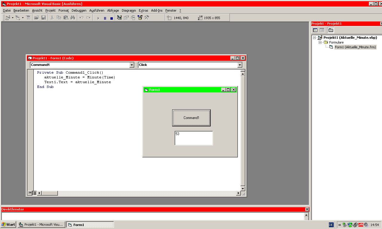

Ich habe ein Problem, in VB6 die aktuelle Zeit (nur die Minuten) aus
der Systemzeit zu gewinnen. In dem Programmstück, was man im Bild sehen
kann, wird mir die Minute auf Knopfdruck auf Command-Button geholt. Das
passiert natürlich immer nur, wenn ich den Taster drücke. Das ist auch
das, was ich erwarte und diente nur zum Test.
Frage: Wie kann ich es erreichen, daß mir die Minuten "von allein"
geholt
und aktualisiert werden, ohne einen Button oder irgendein anderes
Ereignis auslösen zu müssen? Ich dachte an dieses hier:
Do
  aktuelle_Minute = Minute(Time)
  Text1.Text = aktuelle_Minute
Loop
Das bringt mir aber die Fehlermeldung: "Außerhalb einer Prozedur nicht
zulässig"
Es muß doch auch in dieser Sprache eine Möglichkeit geben, irgendetwas
zyklisch ablaufen zu lassen....
Grübel
Paul

Einfach einen Timer anlegen (Steuerelement) und das Intervall auf 1000ms
stellen. Dort rufst du dann die Systemzeit ab und schreibst sie in das
Textfeld.
Mit dem Button könntest du dann z.B. Timer1.Enable = true setzen. Ab da
läuft er dann automatisch weiter.
OP #1912495
Prima, so geht es jetzt:
Private Sub Timer1_Timer()
End Sub
Auf den Timer bin ich doch überhaupt nicht gekommen...
Neue Sprache, schwere Sprache!
Ich bedanke mich für Eure Hilfe.
MfG Paul
