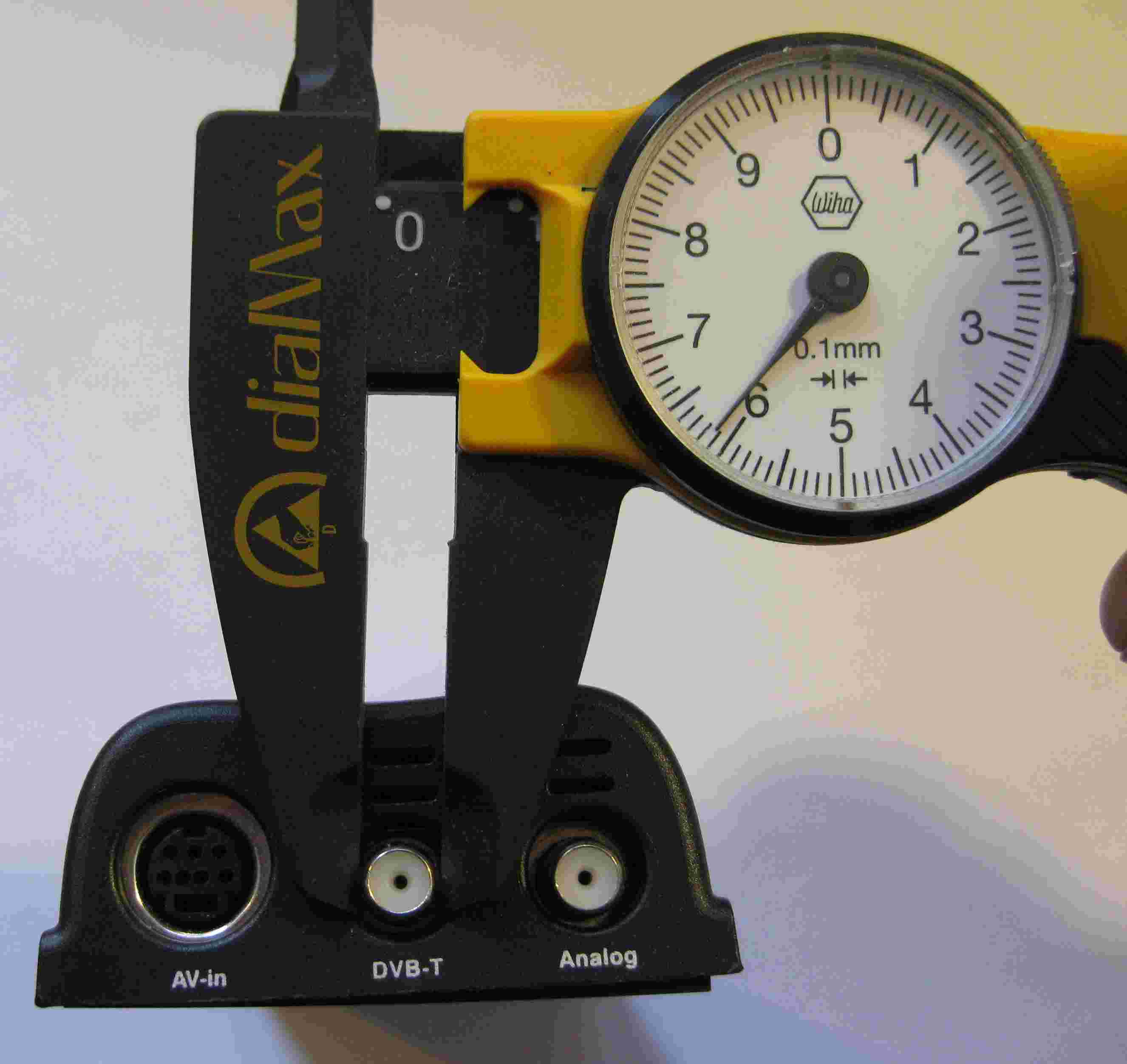

Bitte diese RF Buchse identifizieren. Aussendurchmesser Buchse ca. 6,1mm
OP #1913460

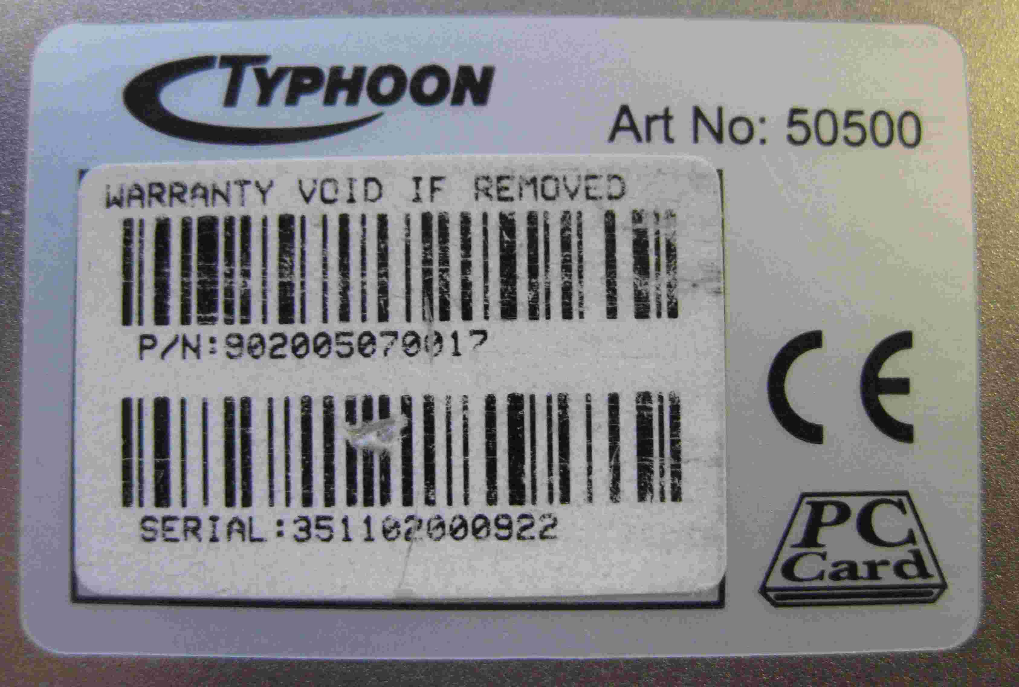

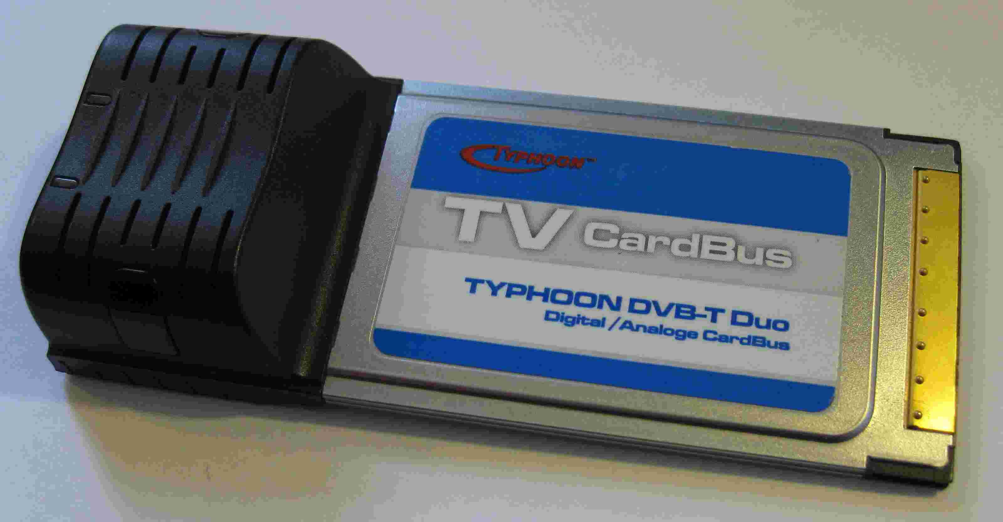

kann mir bitte jemand die RF-Buchse für den Antennenanschluss an dieser
Typhoon DVB-T Duo Cardbus, Art No: 50500 identifizieren ?
Beide Buchsen, beschriftet mit "DVB-T" und "Analog", sind identisch.
Ich möchte mir gerne einen Adapter auf ein normales Antennenkabel der
Hausantenne kaufen oder selber bauen, weiss allerdings nicht, wie der
gesuchte Stecker, den ich dafür kaufen sollte, heißt.

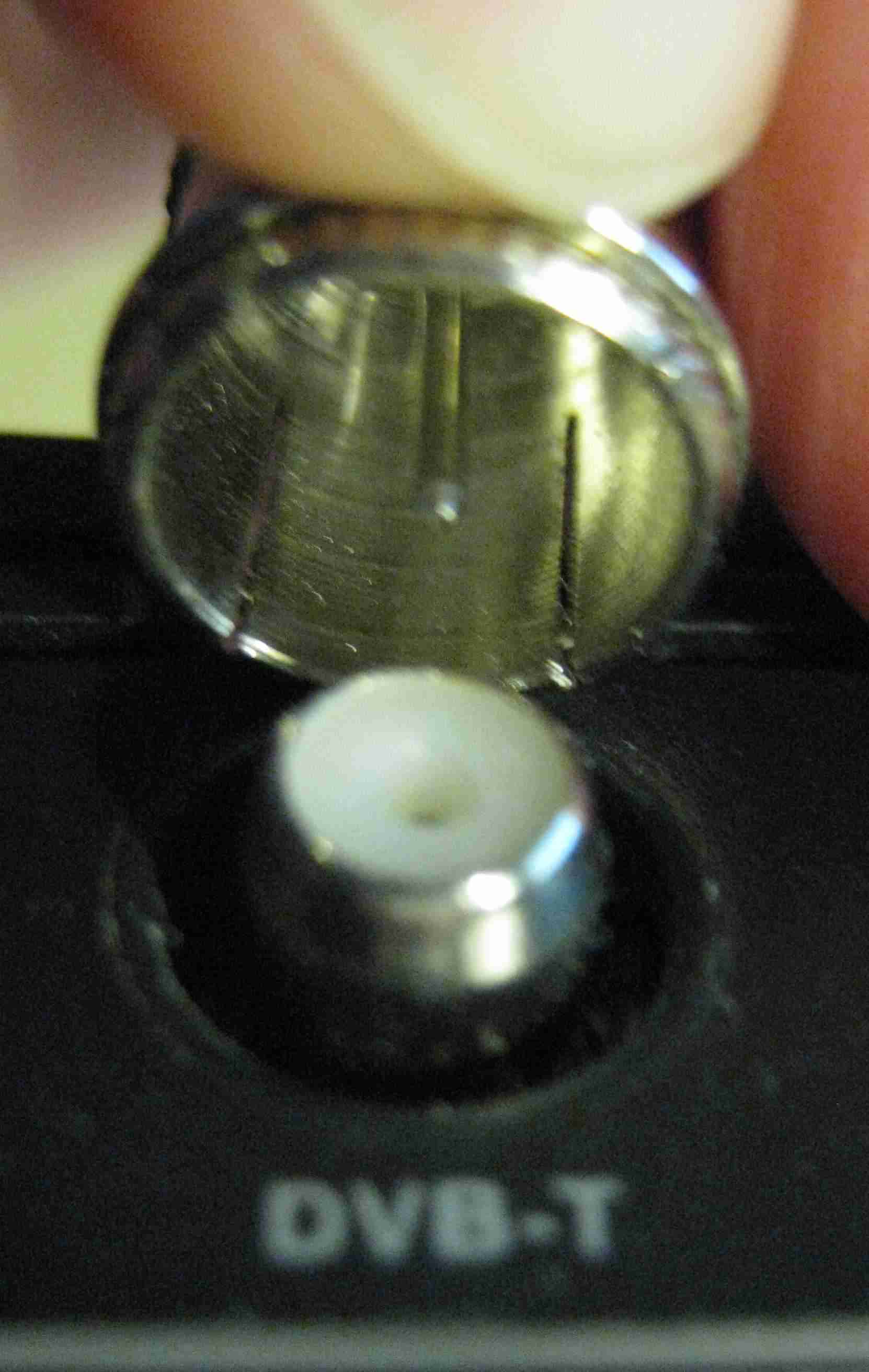

Aussendurchmesser ist ca. 6,0 - 6,1 mm. Innendurchmesser ca. 1mm. Die
Aussparung im schwarzen Gehäuse für den gesuchten Stecker ist so, daß
der Stecker einen max. Aussendurchmesser von 9mm hat.
Die Tiefe des inneren Stiftes darf nicht länger als 11,5mm sein (mit
einer Stecknadel abgemessen).
Die Buchse auf der Typhoon Karte hat kein Aussengewinde.
Die Bilder habe ich stark in der Qualität reduziert, aber ich denke man
sieht noch alles wichtige.
Danke für Eure Hilfe.
Max.

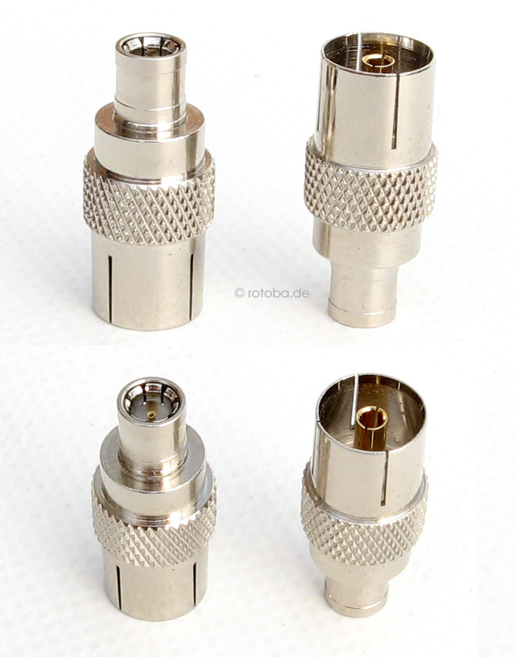

Unsinn, SMB hat eine Nut.
Sieht wirklich wie eine Eigenkreation des Hestellers aus, orientiert
sich an dem größeren IEC-Stecker für terrestrische 75 Ohm Antennendosen
und am Cinch-Stecker für Niederfrequenz.
MCX ist etwas kleiner, das sieht auch noch ähnlich aus.
Das mit dem "F-Stecker mit Schnellverschluß" hat auch was, wäre
wenigstens Normähnlich.

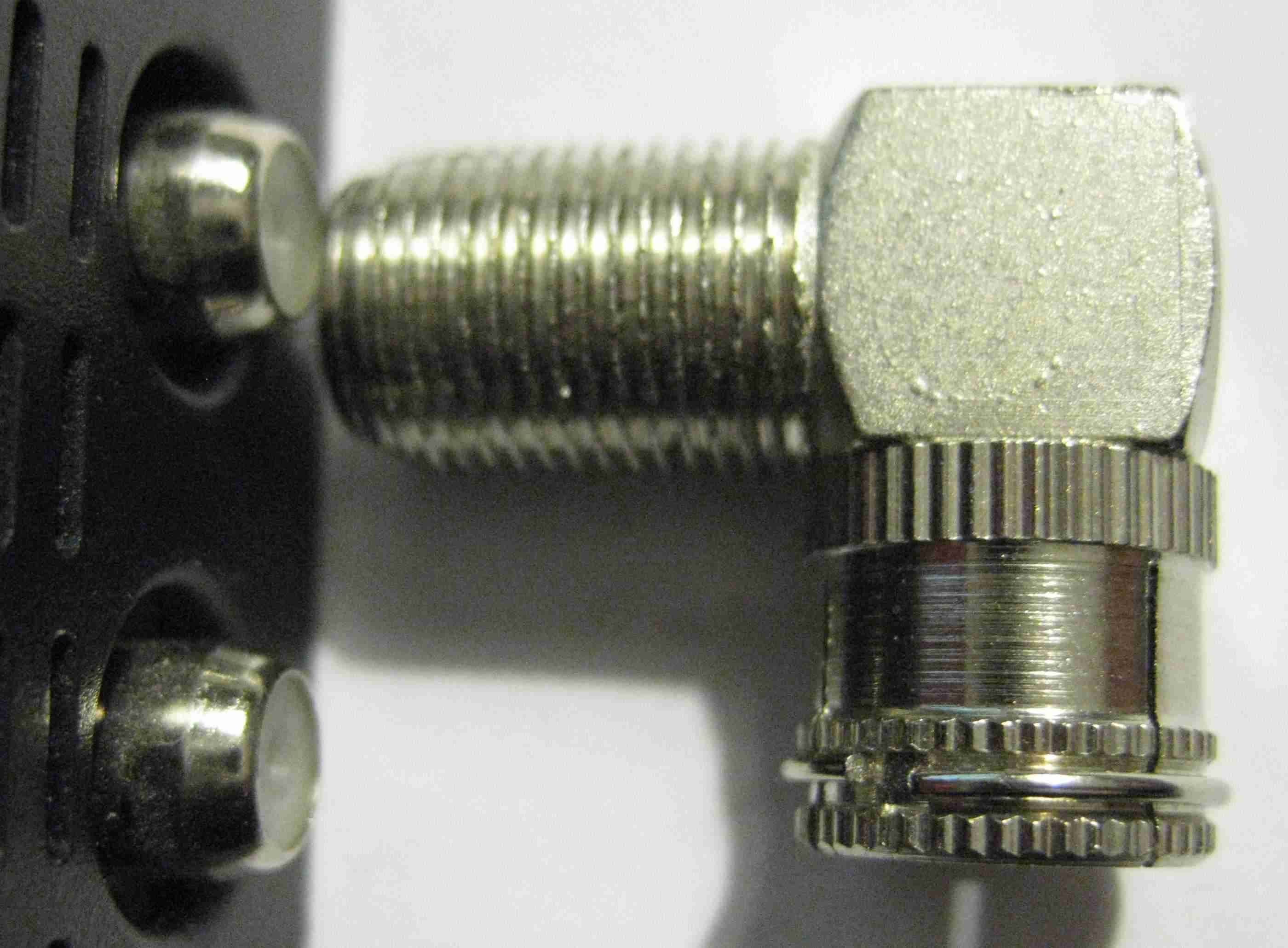

Ein Arbeitskollege hat mir heute einen F-Stecker auf F-Quick Stecker
Adapter (er und ich denken jedenfalls, daß es ein solcher Adapter sei)
mitgebracht. Das Ding ist zu groß und hat auf der F-Seite ein Gewindeund
auf der anderen F-Quick Seite ist es zu groß (siehe Bilder).
Gemessen habe ich am Aussengewinde des F-Steckers 9,3 mm, d.h. deutlich
größer als die gesuche Buchse/Stecker.
