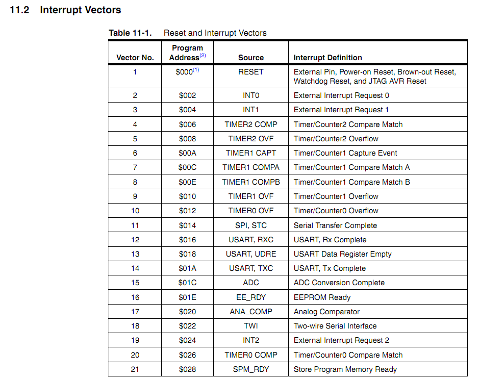

Danke für die Antwort. Ich weiß es kling blöd wenn ich jetzt sage dass
ich alles richtig gemacht habe und alle anderen haben unrecht. Aber ich
habe hier einen Ausschnitt aus dem Datenblatt des ATmega16a. Also
entweder ist tatsächlich in der headerfile ein Fehler oder im Datenblatt
oder ich bin wirklich zu unfähig. Aber hier seht selbst:(hoffe das hat
geklappt mit dem dateianhang)
Das Datenblatt beginnt mit seiner Zählung bei 1
Das Header File beginnt in typischer C-Manier seine Zählung bei 0
Das hat seine Vorteile, wenn man aus der Nummerierung des Vektors die
Adresse ausrechnenn soll, wo der entsprechende Eintrag in der
Vektortabelle gemacht werden soll.
Nur musst du auch die Zählweise verwenden, auf die das VECTOR Makro
ausgelegt ist.

und... es funktioniert.
ein Blick in die iom16a offenbarte mir folgende Code-Zeilen:
#define USARTUDRE_vect_num  12
#define USARTUDRE_vect      _VECTOR(12)  /* USART Data Register Empty */
das heißt bei USART_UDRE_vect ist der _ zuviel. Das gilt allerdings nur
für die Vektoren die das USART-Modul und das SPI-Modul betreffen.
Grüße Tarkan
