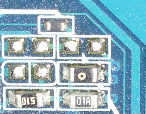

Hallo Leute. Ich habe ein kleines Rätselraten.
Das Foto im Anhang (oder unter http://ultrafx.eu/Files/Bauteile.png )
ist ein Abschnitt von einem Motherboard von GIGABYTE. Die Teile befinden
sich in der Nähe des Retention Kits des CPU Sockels. Das ist so:
Ich habe mir einen Tower-Kühler für den Prozessor gekauft und dazu ein
spezielles Kit, wodurch man diesen direkt mit dem Board verschrauben
kann und nicht an das Retention klemmen muss. Dadurch sitzt der stabiler
und kühlt dadurch besser. So der Plan.
Blöderweise hat dieses Kit 4 lange Schrauben, die verkehrt herum (also
mit dem Kopf zum Board), an die dann von der Kühler "aufgesteckt" und
mit Muttern verschraubt wird. Ich habe diese Schrauben aber nicht fest
genug in das Kit gedreht (sinnvoller wäre gewesen wenn die direkt fest
mit dem Kit verschweißt gewesen wären aber naja...) und habe mir eine
von diesen genau in diese Bauteilgruppe reingebohrt. Ende vom Lied ist,
dass ich dadurch zwei Bauteile irgendwie so pulverisiert habe, dass nur
noch die Lötstellen übrig waren.
Bei eBay habe ich einen freundlichen Verkäufer des gleichen Boards
gefunden, der mir netterweise Fotos von den Teilen gemacht hat.
Nun wüsste ich gerne, was das für Teile sind (vor allem das schwarze mit
dem silbernen Kreis und das mit der Bezeichnung 01A), und noch besser
wäre, wenn man mir noch sagen könnte, wo man diese kaufen kann. Dann
würde ich versuchen, die anzulöten und hoffen, dass ich das Board wieder
zum Funktionieren kriege.
LG, Nico.

Hast du löcher durch das Board gebohrt? Wenn ja, hast du mit Sicherheit
Leiterbahnen im inneren des Boardes zerstört. MainboardPCB's sind immer
MultilayerPCB's.
Soll heißen, wenn du die Bauteile bekommst und einlötest und du ein Loch
in der Platine hast, wird es tritzdem nicht wirklich laufen.
zu den Bauteilen. 01A Könnte nen 100 Ohm Widerstand sein.
Verweis auf
http://talkingelectronics.com/projects/ResistorsMadeEasy/SMD-Resistors-EIA-Markings.html
Das andere keine Ahnung

das würde ich aber auch so sehen.
Wenn Du in der Nähe der CPU ein Loch in die Platine gebohrt hast,
brauchst Du Dir um die Bauteile keine Gedanken mehr zu machen.

So danke. Das hat schon sehr geholfen =)
@berti: Nein, habe kein Loch im Board. Dann wäre mir wohl klar dass da
nix mehr zu machen ist.
Muss ich eigentlich genau die Teile mit den Bezeichnungen nehmen oder
kann ich auch nen anderen 100-Ohm Widerstand mit einer anderen
Bezeichnung nehmen ?

Also ich hab mich informiert und was den 0-Ohm "Widerstand" angeht, so
ist das quasi nur ein Jumper, daher ist das denke ich wirklich egal
welchen Baustein ich nehme solange er halt 0 Ohm hat. Könnte theoretisch
wohl auch einfach die Kontakte direkt zusammenlöten xD
Den 01A hab ich identifiziert als SMD-0402 100 Ohm 1%. Habe sogar
rausgefunden dass die Teile zwischen einem Power-Controlchip und dem
Sockel sind, der 01A ist ein sogenannter "Power Supply
Feedback"-Widerstand. Das erklärt auch warum der PC garnicht mehr
anging...hoffe ich jedenfalls...
Wenn ich die beiden entsprechenden Teile besorge, müsste das eigentlich
klappen...oder auch nicht.

Sicher, aber es handelt sich hier um Widerstände. In dieser
Keramik-SMD-Ausführung sind es sowieso Metallfilmwiderstände, daher sehe
ich hier keinen Grund für Besorgnis.
