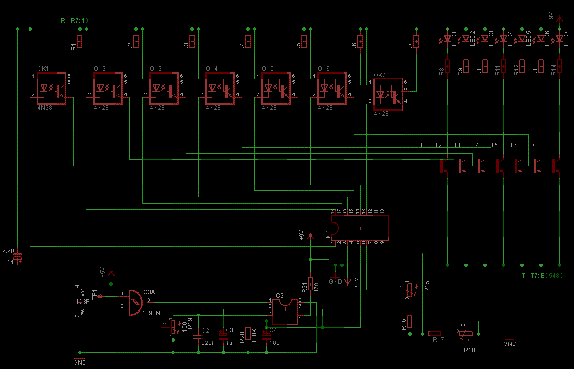

hab obigen Frequenz Spannungswandler mit einem Display Treiber
aufgebaut. An TP1 wird ein Sinussignal eingespeißt, genauer gesagt
Frequenzen von 20K-25K. Über den Schmitt-Trigger wird ein Rechtecksignal
erzeugt, das an den Freq/Spannungswandler LM2917 weitergeleitet wird.
Dieser wiederum erzeugt aus den Frequenzen Spannungen von 4- ca.5V, die
damit über den Display-Treiber die einzelnen LEDs ansteuern.
Display-Treiber und LM2917 funktionieren wunderbar. Das Ding ist nur:
Wenn ich am Ausgang des Schmitt-Trigger mit dem Oszi messe, kommt ein
sauberes Rechtecksignal raus. Das Problem ist nur, das der LM2917 daraus
keine Spannung erzeugen kann. Wäre über Vorschläge sehr dankbar...

> und wie hoch sollte die Grenzfrequenz des Hochpasses sein?
Irgendwo in der Größenordnung der kleinsten zu messenden Frequenz, der
Wert ist nicht kritisch. Ist die Grenzfrequenz niedriger, dauert das
Einpendeln nach dem Einschalten länger. Ist sie deutlich höher, liegt
das Eingangssignal für der größten Teil der Periodendauer praktisch bei
0V, also nahe bei den Schaltschwellen des Eingangs-Schmitt-Triggers des
LM2917-8, so dass die Störsicherheit evtl. etwas schlechter wird.
Edit: Eigentlich müsste auch ein einfacher Serienkondensator genügen.
Als Widerstand dient dann der sowieso vorhandene 10k-Widerstand der
Eingangsschutzschaltung des LM2917-8.
