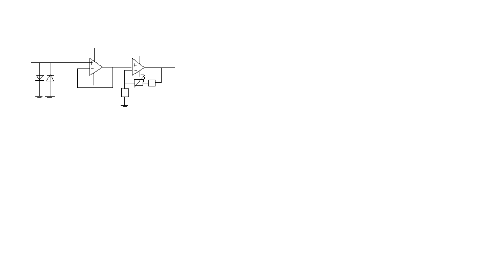

Gast #1923562
du kannst dein Signal doch vor dem Koppel C  auf der Sondkarte abnehmen
und Spannungsgekoppelt über einen Buffer OPA selber rausführen. Dann
kannst du auch die Amplitude selber bestimmen. Oder erhöhst die
Kapazität entsprechend deiner Anforderungen an die untere Grenzfrequenz.
Markus
Gast #1923878
habe mir jetzt folgende Schaltung überlegt, die ich zwischen
Signaleingang der SK und der Zelle anbringe. Sie dient dazu um die
Soundkarte zu schützen, sowie das Rauschen aus dem Signal zu nehmehn.
Zusätzlich kann mit dem 2. OP eine gewünschte Ausgangsspannung des
Signals eingestellt werden.
Leider habe ich hier im Labor keinen File converter o.ä. um das Format
zu bearbeiten. Installieren kann ich es auch nicht.
Weiß nicht was du damit meinst. Das Signal quasi speichern und
bearbeiten?
lg
adrian
