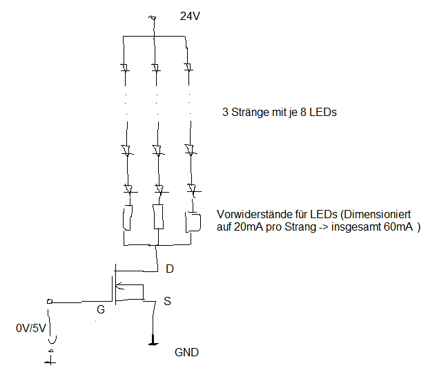

von Kabelleger (Gast)
Im Anhang ist eine Skizze zu finden. Leider nur in Paint gezeichnet,
sollte allerdings verständlich sein um was es geht.
Ich möchte eigentlich schon beim IRF510 bleiben, weil ich von denen
100stk rumliegen habe und diese schaltung einige Male bauen muss. Möchte
nicht unbedingt Geld für andere ausgeben.
Was kann ich tun, um trotzdem mit der vorgegebenen Aufgabenstellung und
den besagten Transistoren schalten zu können?

von Jens G. (jensig)
Das ist schlecht, wenn Du die Dinger 100fach rumliegen hast. Denn
eigentlich passt der nicht zur 5V-Ansteuerung.
Was Du machen könntest (abgesehen von einem Spannungsverstärker):
µC mit 6V betreiben (bis über 7V machen die ja üblicherweise mit per
Spezifikation, auch wenn die Kennwerte für solche Spannungen nicht mehr
als garantiert drinnen stehen).
Das eine Volt macht schon viel aus, weil wir damit praktisch aus dem
Knick der Schwellenspannung rauskommen.
Oder aber eine Art Spannungsverschiebung realisieren (hatte ich mal bei
einer Moped-Zündung gemacht):
- Zw. Ausgang µC und Gate Z-Diode (2V) mit K zum µC) mit 100nF parallel
schalten
- und von Gate zu +24V einen recht hochohmigen R (100k oder so).
Damit schaltet die Spannung am Gate zw. 2 und 7V, was sicher den Mosi
ein und ausschaltet.

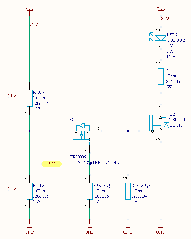

Für deinen FET brauchst du lt. Datenblatt +-20 V für die Ansteuerung.
Die 5 V vom uC reichen da nicht, damit die DS Strecke schön niederohmig
wird.
Üblicherweise benutzt man dann eine FET Treiberstufe. Hab da mal was
grob skizziert. Werte für die Rs bitte selbst errrechnen. Den kleinen
Fet zum Steuern ist aber als Bauteil schon korrekt. Die Rs an den Gates
schön hockohmig wählen ( 100k Ohm oder mehr), dürfen aber nicht fehlen,
damit die Fets auch wieder zügig abschalten.

Nur um es nochmal festhalten: der Mosfet kann mit 5V locker 60mA...
wenn es ein typischer IRF510 ist, dann ja.
Wenn man aber die Diagramme so betrachtet, dann scheint lt. Diagramm 3
(Typ Transfer Characteristic) ungefähr von einer Ugs(th)=2,3V bis 3V
ausgegangen worden zu sein (was auch meinen Erfahrungen allgemein
entspricht). Würde man das jetzt für Ugs(th)=4V (was das garantierte
Maximium ist) interpolieren, würden vermutlich bei Ugs=5V wirklich nur
paar mA fließen, was offensichtlich zu wenig wäre.
Er braucht also nur ein unglücklicher Besitzer solch grenzwertiger
Bauteile zu sein, und schon siehts faul aus.
