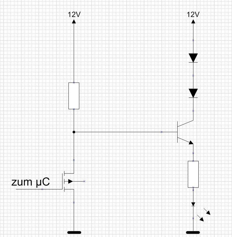

ich mache mir momentan Gedanken wie ich am besten eine LED schalten
kann, wobei diese (zusammen mit dem entsprechenden Vorwiderstand) an den
Emitter angeschlossen werden muss. Da ich die LED aber per PWM mit einem
µC dimmen will, habe ich mir eine Schaltung überlegt um dieses Vorhaben
zu realisieren. Hauptknackpunkt ist, dass die LED wie gesagt am Emitter
hängt, ist aber technisch nicht anders machbar.
Könnte das so funktionieren?

Deine Schaltung, mit den 2 Dioden, sieht nach
einem gescheiterten Versuch einer Konstantstromquelle
aus.
Da deine LED aber einen (wohl für 12V passenden)
Vorwiderstand hat, vergiss die Konstantstromquelle.
Lässt du beide Dioden weg (Drahtbrücke), funktioniert
deine Schaltung genau so (sogar ein bischen besser, die
LED bekommt 11.3V statt 10.2V).
Sie ist dann ein Emitterfolger, dem der MOSFET den Saft
abdreht.

Die zwei in Reihe geschalteten Dioden sollen einen Spannungsabfall von
ca 1.4 bezwecken. Dann fallen über dem Emitter nur noch 10.6V ab und die
Basis liegt sicher auf einem Potential (nämlich fast 12V), das dafür
sorgt, dass zwischen Basis und Emitter mehr als 0.6V unterschied liegen.
Relevant wird das, wenn der FET nicht durchschaltet. Wenn der FET
durchschaltet, liegt die Basis ja auf Masse und damit sperrt der
Bipolartransistor ja wie gewünscht?!

Auch ohne Dioden wird die Schaltung zum Emitterfolger,
wo der Emitter der Spannung an der Basis (-0.7V) folgt.

Ja mit "mehr als 0.6V" habe ich mich etwas unräzise
ausgedrückt...PN-Übergang, halt..schon klar.
Genau und würde ich nur die LED und den Vorwiderstand im Emitter haben,
so würde über diesen ja annäherend die komplette Spannung abfallen (von
Uce sat mal abgesehen) und somit würde auch kein Basisstrom mehr
fließen?
Deswegen die 2 Dioden im Kollektor und kein Widerstand, da dieser ja den
Spannungsabfall durch Wärmeerzeugung realisieren würde

> und somit würde auch kein Basisstrom mehr fließen?
Doch.
Und zwar genau so viel wie nötig
(also Emitterstrom / Stromverstärkung).
Am Baiswidersdtand entsteht der 'nötige' Spannungsabfall und
aus dem Transistor kommt die 'übrige' Spannung raus:
Wenn dein Widerstand an 12V beispielsweise hochohmige 1k hätte,
dein bipolar-Transistor ein miese Stromverstärkung von 100,
und die LED mit Vorwiderstand satte 350mA bräuchte,
dann fliessen 3.5mA über die Basis über den Widerstand an dem
3.5V Spannungsabfall entsthen würden, also könnten gar keine
(fast 12)V rauskommen, sondern eher nur 12-3.5-0.7 = 7.8V
(bei der die LED mit Vorwiderstand auch keine 350mA sondern
nur noch 220mA fliessen lassen würde, also nur noch 2.2mA
Basisstorm nötig wären, also nur noch 2.2V Spannungsabfall
am Baistransistor entstehen würden also wieder mehr als 7.8V
zur Verfügung stehen würden, es word soch so auf ca. 9V / 250mA
einpendeln).

Ich glaub ich weiß jetzt wo mein Denkfehler lag: Nach deiner
Beschreibung ergibt sich das Emitterpotential aus dem, was an der Basis
passiert. Ich war aber der Meinung es wird durch den Kollektor
beeinflusst!
Also dass sich das Emitterpotential aus 12V - Spannungsabfall im
Kollektorzweig ergibt und das Basispotential dann um 0.6V DARÜBER liegt!
Aber jetzt ists mir klar geworden! Auch deine andere Schaltung mit dem
PNP Transistor ergibt viel mehr Sinn als mein "Konstrukt"
