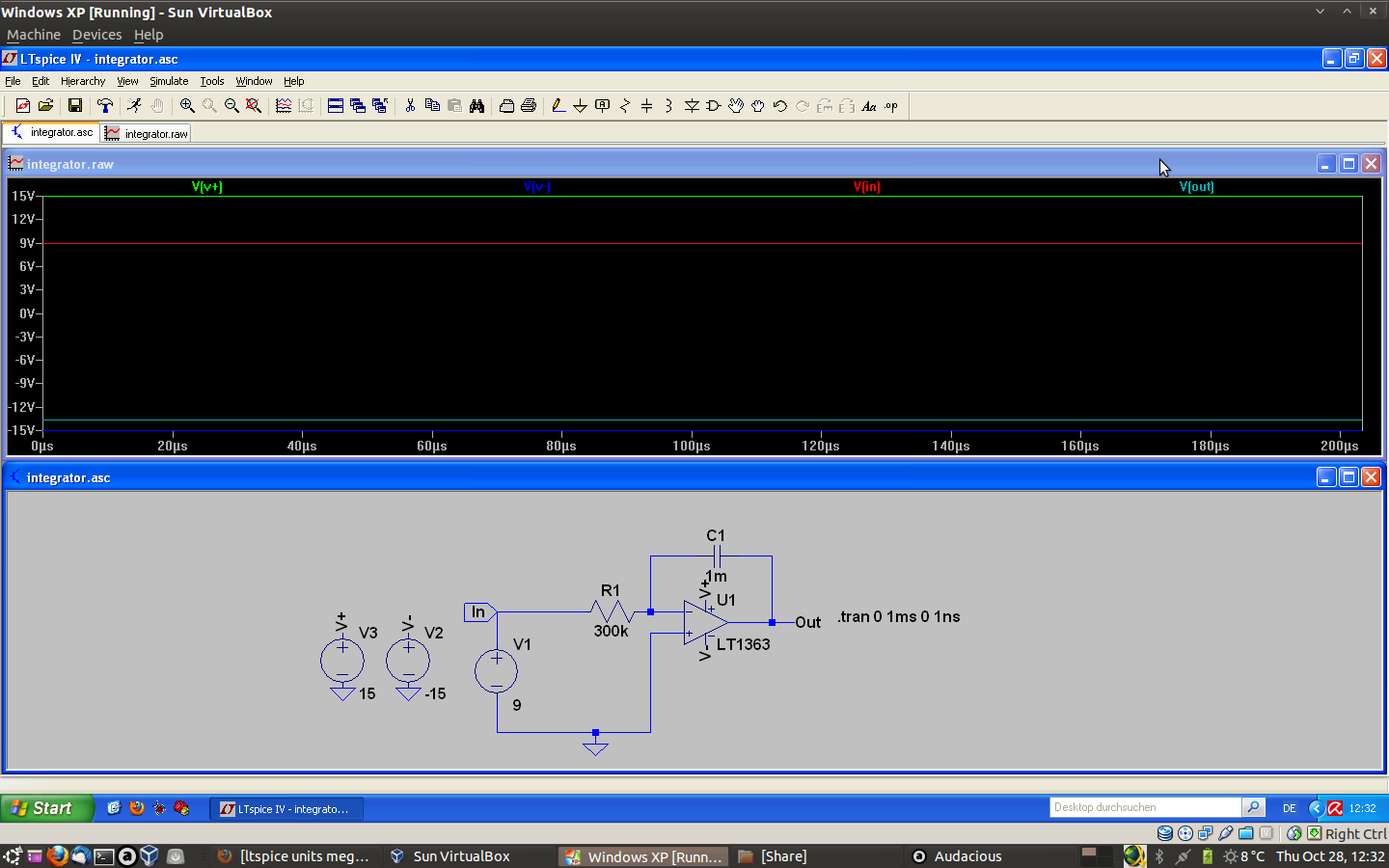

Ich versuche einen Integrator in LTSpice zu simulieren. Der Ausgang
bleibt aber konstant auf ca. V- des OpAmps.
Ersetze ich den Kondensator durch einen Widerstand, funktioniert die
Schaltung ganz normal als invertierender Verstärker.

von Michael H. (morph1)
denk mal über V- nach, da is der wurm drinnen ;) so beschaltet tut der
OPV sowieso nix
von Markus (Gast)
Ich weiß nicht was Du meinst. Kannst Du konkreter werden? Als
invertierender Verstärker läuft ja alles wunderbar.

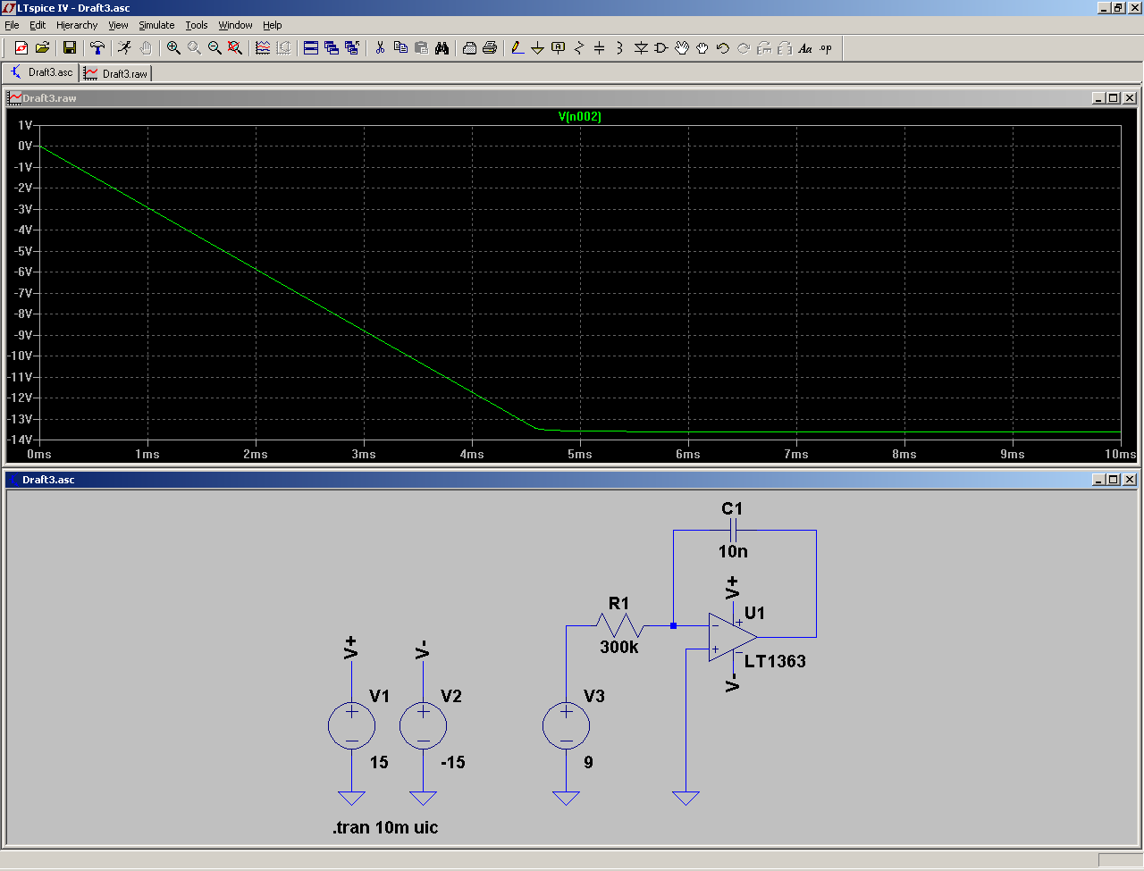

Ich würde einfach mal die Option "Skip initial operating point solution"
ausprobieren.
An V- kann ich nichts falsches entdecken.
Guckst du.
von Markus (Gast)
Danke Simon, das wars wohl.
Muss ich mich mal noch schlau machen, warum das so ist.
Weil LTSpice sonst erst den Arbeitspunkt sucht. Sprich: Er lässt
(virtuell) t->unendlich gehen, schließt ein paar Spannungsquellen kurz,
nimmt sich alle einstellenden Ströme und Spannungen und fängt dann die
transiente Simulation an.
Das willst du aber nicht.

von Helmut S. (helmuts)
Markus schrieb:
> DE schrieb:
>> Besser wäre es dem Eingangsknoten des OpAmp einen Initial Wert zu geben.
>> Den Arbeitpunkt garnicht zu berechnen ist u.U. Fehlerträchtig.
> Das ist leider keine Option, da ich LTSpice verwende und da nix ändern
> kann.
LTspice kennt selbstverständlich .IC nur hilft das hier auch nicht ganz
richtig da die andere Seite vom Kondensator nicht an Masse liegt.
Die Simulation mit .tran uic funktioniert in deinem Beispiel sehr gut.
Es gibt keinen Grund da was zu ändern.
Merke: Der Simualator kann nichts für Schaltungen die auch in der Praxis
nicht so funktionieren. Auch ein Opamp im realen Aufbau hängt sofort am
Anschlag mit deiner Schaltung.
Diese Spice-Zeilen platzierst du im Schaltplan.
Siehe Anhang.
