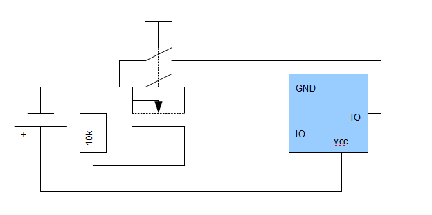

ich brauche eine Selbsterhaltungsschaltung für meinen uC. Ich möchte den
uc über einen 2 poligen Taster durch langen drücken ein und auch wieder
ausschalten können. Mit dem einen pol stelle ich die versorgung vom uC
her, den anderen port habe ich an einen uC eingang und erkenne das
signal als ein, dann setzte ich den Transistor auf "an". Die
Selbsterhaltung am besten durch einen Transistor realisieren, da ein
Relais Strom verbraucht.
da hatte ich jetzt 2 Ideen aber beide funktionieren nicht.
Die Variante PMOS hat der uC sich immer ein und ausgeschaltet, ohne
betätigung des Tasters.
Die Variante NMOS ist immer an.
Was mache ich da falsch, oder hat jemand eine andere Lösung?
Jeder µC Pin hat (ESD-Schutz) Dioden nach GND und VCC.
Zeichne die mal ein, und du wirst sehen, dass dein µC immer noch mit
Strom versorgt wird, halt über den Umweg 10K-Pulldown -> Clamp-Diode .
Schau dir wirklich mal den ==> Sleepmode an.
Oder nutz die Forensuche hier, solche Selbsthalteschatungen kommen hier
alle paar Wochen mal vorbei.

ah ja die ESD Schutzdioden und der pullup, das stimmt natürlich... danke
der sleepmode ist für mich nur eventuell eine lösung, da an VCC nicht
nur der uC hängt, das habe ich nicht alles eingezeichnet.
Zwischen "selbsthalteschaltung" und uC ist auch noch ein Buck Boost
Spannungsregler, der dann eben auch abgeschaltet sein soll.
