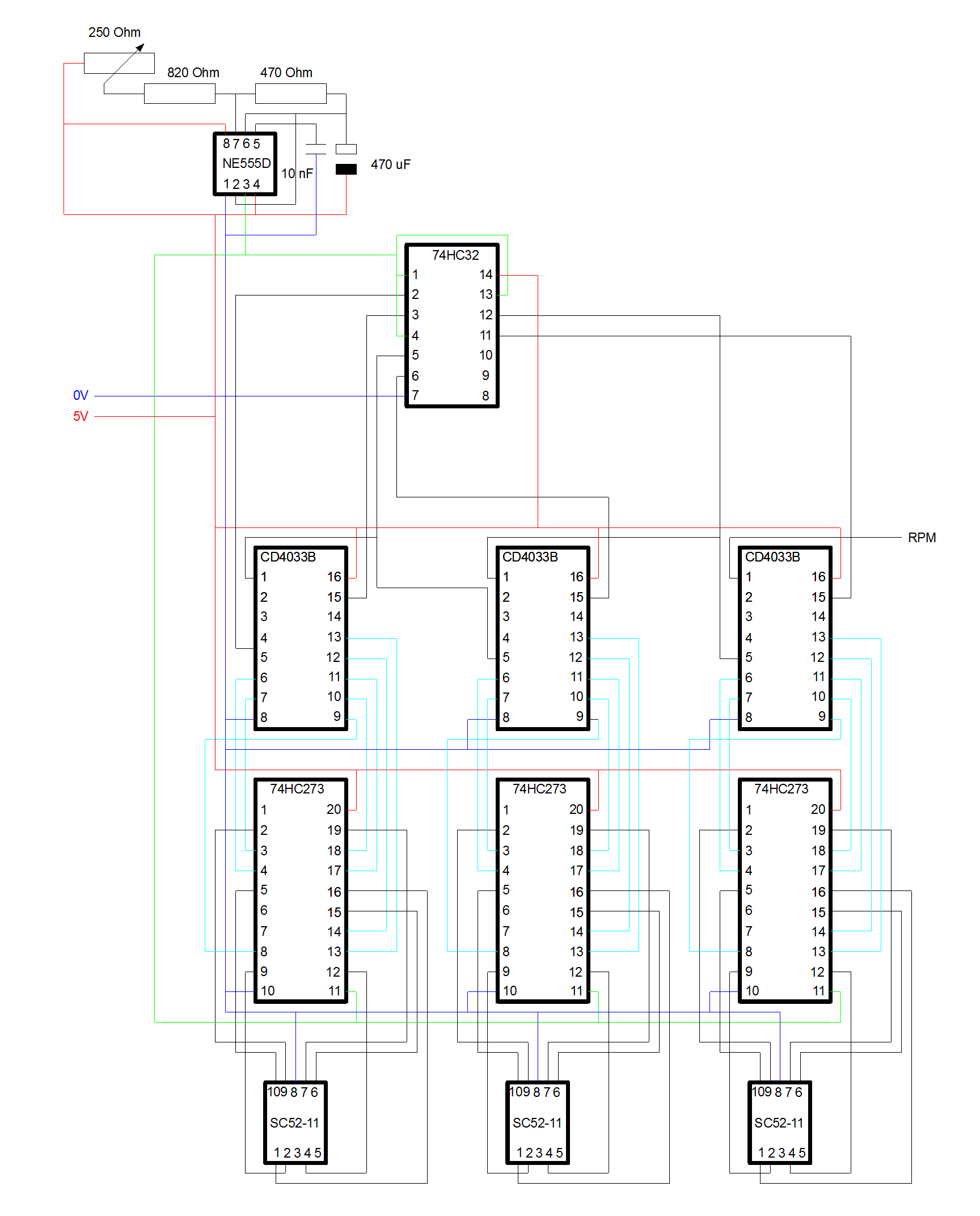

Ich habe mir mal einen counter gebaut (theoretisch zumindest) aus einem
schwingkreis mit nem 555 mit 1,66Hz zum reseten und auslesen =>
Aktualisierungsrate von (klar) 1,66Hz und eine Anzeige von 1/100 1/min,
also noch 2 nullen drann und ich hab einen schönen RPM counter. Zum
zählen selber benutze ich 3 CD4033B ICs die direkt in 7-Segment Daten
ausgeben und 3 74HC273 D-FFs zum speichern der anzeige damit der nicht
die ganze zeit hoch zählt, sondern nur den Endwert anzeigt der dann auf
SC52-11 Anzeigesegmenten ausgegeben werden soll. Soweit die Theorie.....
Nun hab ich mir alles schön aufgemalt, und es stellt sich mir die frage
ob das so auch funktioniert wie gezeichnet, und vorallem ob ich noch
irgendwelche Widerstände benötige um die Bauteile untereinander zu
verbinden, aber vorallem intressiert mich ob der 74HC273 überhaupt
geeignet ist um die Anzeige zu befeuern und wie sich die anzeigen
verhalten (wie Dioden/LEDs.....?)
Im anhang ist ein vorläufiger Verdratungsplan und die Pinbelegung der
ICs
Kritik, Vorschläge und Verbesserungen an dem projekt bitte hier^^
p.s.:ich bin nicht so der freund von diesen programmierbaren dingern und
auch nicht von informatik, daher lieber die guten alten ICs
#1915555
mach doch bitte einen ordentlichen Schaltplan z.B. mir Eagle...
Ich zumindest werde mir Deinen nicht extra ausdrucken und in Handarbeit
die Signalnamen an die IC-Pins schreiben, um die Logik verfolgen zu
können.
Gruß aus Berlin
Michael
#1915580
Also "ungenutzt" bei CMOS-Eingängen geht schon mal nicht, die müssen
alle auf einen definierten Pegel, GND oder VCC gelegt werden.
Gute alte Schaltungstechnik, die Mikrocontrollerleute von heute werden
die Nase rümpfen, aber funktionieren wird das schon.
Ein nahegelegener Abblockkondensator für die Betriebsspannung sollte
aber mindestens noch dazukommen, sonst zählt die Schaltung jeden Knacks
auf der Netzspannung mit.

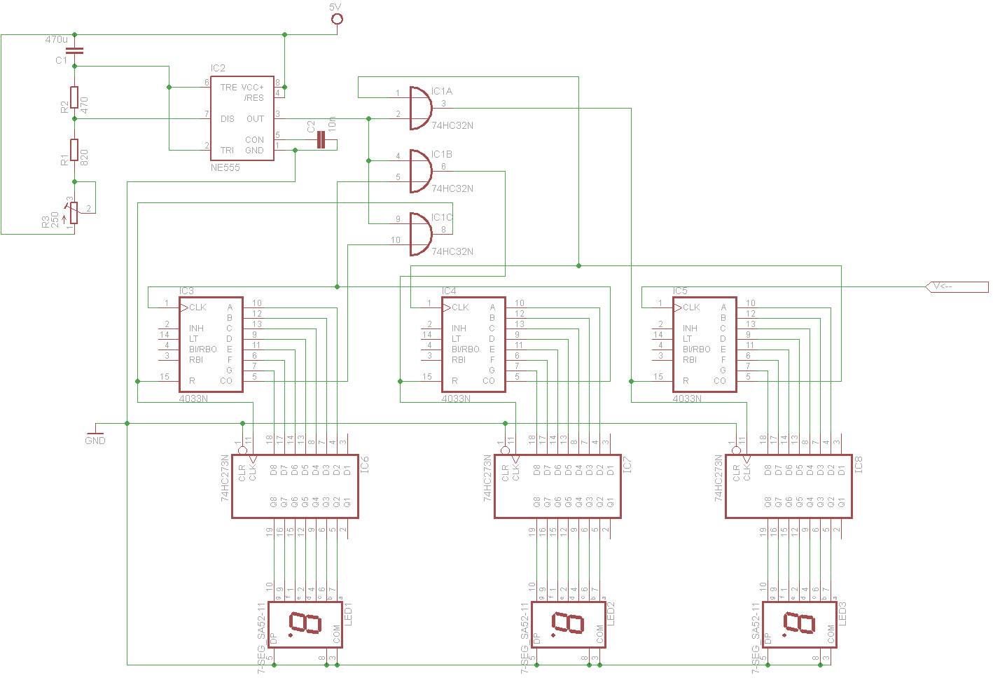

Gast #1915777
Habe auf michaels anweisung hin mir eagle besorgt, installiert,
reingefuchst und den plan erstellt, allerdings noch genau so wie vorher
beschrieben.
@ lothar: ich arbeite mit etwa 1000-15000 RPM was bedeutet das ich mit
etwa 18-250HZ arbeite, wo ich sagen muss das eine aktualisierung alle
0,6s nicht ideal ist, aber ausreicht eine aktuelle anzeige zu haben bei
(für mich) ausreichender genauigkeit. nächste möglichkeit wäre in meinen
augen gewesen die aktualisierung auf 6 sec hoch zu bringen und eine
weitere anzeige hinzuzufügen, allerdngs finde ich 6 sec etwas viel.
Wenn du was besseres weißt sag mir bescheid.
@Christoph: Ich weiß leider nicht was diese pinne bewirken, daher mein
gedanke "nix dran keine wirkung" (so oder so ähnlich). Welches Potential
muss denn wo dran?
Allgemein steht noch die frage offen ob, und wenn ja dann wo ich
widerstände setzen muss, und ob das latch ausreicht um die anzeige zu
betreiben.

Gast #1922245
Wie gesagt, ich mag diese uCs nicht, daher schön groß, damit man
versteht was er da tut.
Nun noch die fragen:
Reicht das latch für die anzeige?
Muss da noch nen Widerstand zwischen Latch und Anzeige?
Welches Potential muss an pin 2,3,4,14 des 4033er?
Gast #1922298
Die clk inputs von IC[6-8] müssen alle sammt an eine Leiterbahn, sonst
siehst du an den niederwertigen Stellen immer ne 9 oder 0?!
oder hab ich da jetzt nen fehler?
Gast #1922416
Würde demendsprechend dann 470 Ohm Widerstände nehmen.
Habe auch nochmal Datenblätter und alles gewälzt, Latch reicht auch für
die anzeige aus, muss daher keinen extra LED-Treiber verwenden.
Nun nur noch wissen wie ich die 4033b (IC 3-5)verkaben muss, also die
offenen enden und dann kann ich das basteln beginnen^^

Gast #1922558
Also CLR noch auf VCC, und einen 10 mF elko vor die gesamte versorgung,
oder sollte ich die Spannungsglättung doch eher vor jeden einzel IC
setzen?

Gast #1923317
Mir fällt gerade was auf, also wen ich das so richig sehe gerade:
gezählt wird doch solange der NE555 ausgang auf low ist. und das soll
1/100s sein... das Poti vermute ich mal ist zum eintrimmen der
1/100s´gedacht...
könnte es sein, dass aber genau während dem entladen des Kondensators
der NE555-Ausgang auf low ist und gezählt wird?! Dann hätte das Poti
keinen Effekt darauf hat wie lange gezählt wird, sondern viel mehr
darauf, wie lange nicht gezählt wird. Ein abstimmen in dem Sinne wäre so
nicht möglich.
Gast #1924016
Wenn die berechnung die ich an dieser Beispielschaltung gefunden habe
korrekt ist benötige ich bei poti und widerstand zusammen 901 Ohm, so
einen widerstand gibt es nicht zu kaufen, also poti her, außerdem kann
ich damit noch ungenauigkeiten in den anderen Bauteilen ausgleichen..
Die formel die zu der Schaltung gehört (laut
http://www.themt.de/el-0230-time-49.html) ist f=1/(ln2*c*(R1+2R2))schön
umgestellt, manche werte festgesetzt und schon hat man 901 raus.
Sollte aber was an der berechnung nicht stimmen könnte es sein das du
recht hast, ich hab mich da voll auf die website verlassen.
#1925041
Und nun rechne das mal mit realen Bauteilen durch.
Elkos haben typisch -20% .. +50% Toleranz.
Und langzeitstabil sind sie in keinster Weise.
Mach die Schaltung hochohmiger und nimm nen guten 3,3µF
Folienkondensator.
Deshalb nimmt man auch heutzutage lieber MCs. Da pappt man einen Quarz
dran, z.B. 10MHz und schon steht die Messung auf 5 Digits ganz ohne
Abgleich.
Peter
