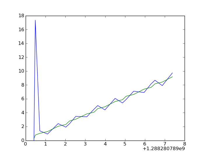

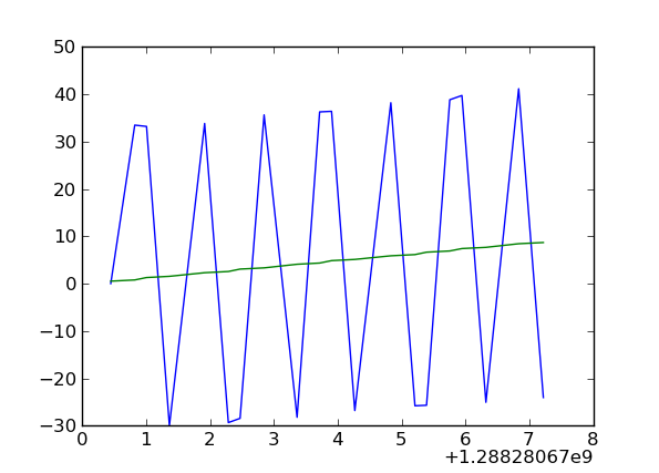

Gast #1915484
So, hier noch zwei kleine Bilder auf denen man sieht, dass die blaue
Linie, die der grünen folgen soll, es auf dem einen Bild gut tut und auf
dem anderen Bild sehr groß springt, aber "tendenziell mitgeht" oder wie
man das auch immer formulieren mag.
@ U.R. Schmitt: Darum geht es mir ja. Ich will es loswerden.

Gast #1915511
Uaaaaargh ....
also, U.R. Schmitt, es sieht so aus als ob ihr Recht habt. Nach Peters
hilfreichen Hinweisen habe ich den Code etwas verlschlankt und gesehen,
dass die Ergebnisse schlechter werden. Daraufhin habe ich einfach einen
wilden Delay zusätzlich eingebaut (wie von Karl-Heinz vorgeschlagen) zur
printf-Zeile und nach einer kurzen "Einschwingzeit" folgt der Wert
ziemlich gut der Linie.
Ich muss mich bei euch entschuldigen für die Hühner die ich
aufgescheucht habe von wegen "Speicherproblem", "Timingproblem" und so
weiter --> meine Regelung ist nicht ordentlich gebaut.
Ich habe vorher alles in Python implementiert und getestet, aber für den
uC musste ich relativ viel skalieren um in den Ganzzahlen bleiben zu
können und da hat sich dann sicherlich irgendwo ein 1000-er-Faktor
eingeschlichen oder ich hab ihn vergessen oder was auch immer.
Also, ich weiß jetzt wo ich suchen soll, danke euch allen und wünsch
euch einen schönen Abend!
Grüße
Philipp
