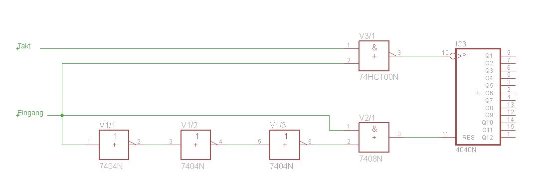

Ein Freund hat mir heute mal folgende Schaltung gegeben und mich
gefragt, wann der Zähler einen Reset Impuls kriegt. Ich hab ihm gesagt,
dass es wohl nur möglich ist, wenn am Eingang ein Low auf High Sprung
auftritt, aber kanns ihm nicht erklären.
Zudem bin ich mir auch nicht ganz sicher ob des überhaupt stimmt, vor
allem wegen den 3 Nicht Glieder und der Und verknüpfung
würde mich über eine kleine Erklärung freuen,
liege Grüße Georg

Das sieht für mich so aus als wenn die untere reihe 7404N zur
verzögerung des signals benutzt wird. Da diese bauteile typischerweise
6ns verzögerung von low nach high haben und 20 ns von high nach low
heißt das 18ns verzögerung nach oben und 60 ns nach unten --> ein puls
muss mindestens 18ns lang sein damit ein resetpuls kommt, und ein
kürzerer nichtresettender darf nur alle 78 ns gesentet werden damit es
zu keinen überschneidungen kommt und trotsdem resettet wird.

Georg schrieb:
> Ich hab ihm gesagt,
Ja, ist so.
Wenn am E 0 anliegt, dann ist beim 08 an Pin 1 eine 0 und an P2 eine 1.
Wenn jetzt der Übergang bei E auf 1 erfolgt, dann taucht die sofort beim
08 an P1 auf. Nach drei Gatterlaufzeiten vom 04 wechselt V1/3 auf 0 und
sperrt somit den 08 wieder. Da gibt dann einen kuzren High-Puls der
Länge der drei Gatterlaufzeiten am Ausgang des 08.

Korrektur meinerseits, hab die 7404N falsch interpretiert^^
sie kehren das Signal insgesamt um, so das an dem & immer Hi und Low
anliegen, jedoch wird dirch die reaktionszeit der -1-Gatter die Änderung
am unteren Zweig später eintreffen als am oberen.
Wechsel von 0 nach 1, der obere Eingang des & geht augenblicklich auf 1,
unten liegt eine 1 an. Nachdem die Änderung die 3 -1-Gatter passiert hat
(2 mal von 1 auf 0 (20ns) und 1 mal von 0 auf 1 (6ns) --> 46ns) wechselt
der zweite Eingang des von 1 auf 0.
Der RST ist durch diese Vorschaltung also auf positive Flanken
eingestellt.

super erklärung, danke
Das NAND Gatter ist denk ich nur dafür da um zu erreichen, dass nur der
Takt bei E = 1 aktiviert wird oder ?
Ich mein, bei nem NAND isses ja so, dass ne 0 hinten rauskommt, wenn
alle auf 1 stehen und der Takt ist ja low aktiv.
das hast du richtig erkannt, heißt erst E einschalten (alles resetten)
und dann kann der takt erst durch
