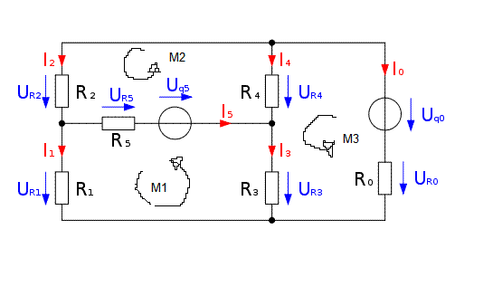

Grüss euch Leute,
ich hab da mal eine mathematische Frage, ich war mir nicht sicher, wo
das hin gehört, deshalb hab ich es mal hier rein gepostet, weil es ja
Grundsätzlich um die Berechnung von linearen Netzwerken (mit
Widerständen, Spannungs- und Stromquellen) geht.
Ich weiss nicht, ob ihr die beiden genannten Verfahren kennt. Wir hatten
das grade heute an der FH.
Beim Maschenstromverfahren z.B. trägt man in die Diagonale der Matrix
die Summe der Widerstände in jeder Masche ein. In alle anderen Felder
trägt man die gemeinsamen Widerstände ein (bisschen kompliziert zum
erklären).
Als Beispiel das Bild im Anhang (von Wikipedia kopiert; bitte
entschuldigt meine händischen kritzeleien, ich hatte grade kein besseres
Tool als Paint und ein Touchpad vom Notebook zur Verfügung...).
Die Matrix sähe so aus (M1..3 sind meine selber definierten Maschen):
Wobei wie gesagt in der Diagonalen die Summe der Widerstände in der
Masche ist und in den anderen Feldern neben der Diagonalen die Summe der
gemeinsamen Widerstände zwischen den betreffenden zwei Maschen, wobei
das Vorzeichen negativ ist, wenn der Maschenumlaufsinn gegensinnig
verläuft.
In der ganz rechten Spalte ist die Summe aller Spannungsquellen jeder
Masche eingetragen, wobei das Vorzeichen negativ sein muss, wenn die
Spannungsrichtung mit dem Maschenumlaufsinn übereinstimmt.
      I1           I2          I0            Summe_Uq
M1   R1+R3+R5     -R5         -R3               Uq5
M2   -R5        R2+R4+R5      -R4               -Uq5
M3   -R3          -R4         R0+R3+R4          Uq0
Soweit so gut. Angenommen, man möchte nun den Strom I1 berechnen. Dann
gibt man die Matrix in den TR ein, und ruft eine Funktion, die bei
meinem  HP-Rechner als RREF bezeichnet ist, auf. Heraus kommt dann eine
Einheitsmatrix, wo alle Felder 0 sind, die Diagonale lauter einsen, und
in der ganz rechten Spalte stehen dann, von oben nach unten, die Werte
der Ströme I1, I2 und I0.

#1915931
Die Gleichungsloesungsverfahren nach Gauss, mit den Matrizen ist der
Standardweg. Es gibt eigwntlich keinen Anderen. Die Matrizen sind
lineare Algebra. Dazu gibt es Buecher. Geh doch mal in eine Buecherei.
Dort kann ich emfehlen :  Schaum, Lineare Algebra. Ich hab's grad nicht
vor mir.
OP #1915942
Dass die Matrix schlussendlich auch nichts weiter ist, als ein lineares
Gleichungssystem, ist mir schon klar. Nur: mir genügt es nicht, zu
wissenn, dass ich die Matrix in den TR eintippen kann und dann mit RREF
diese Einheitsmatrix berechnen kann. Wie wäre das Vorgehen, wenn man
das, was der Rechner da tut, von Hand machen würde? Genau dieselbe
Matrix, nur einfach von Hand dann die Einheitsmatrix ausrechnen. Oder
kann man das far nicht?
OP #1915946
Die Matrizen sind aber viel eleganter ;)
Es ist mir zu einfach, nur was in den Rechner zu tippen und das Ergebnis
abzulesen. Das bringt doch nichts; man sollte doch schon ungefähr
wissen, was dann vor sich geht, wenn sowas berechnet wird. Oder nicht?
Persönliche Seite #1915952
Ja, klar sollte man die Rechenschritte verstehen. Das lernst du (bzw.
haben wir) aber nicht in ner Elektrotechnik-Vorlesung, sondern in einer
Mathevorlesung.
Kam bei uns lustiger Weise auch erst später, als der E-Technik Prof das
eingeführt hatte, haben wir genauso viel verstanden wie du :)
Die Einheitsmatrix ist da ein Resultat des Gaussalgorithmus.
Du willst ja, dass am Ende sowas wie
I1 = 5
I2 = 10
da steht. Genau das sagt
( 1 0 ) (I1) = (5)
( 0 1 ) (I2) = (10)
aus*.
*) Bitte als 2x2, bzw. 2x1 Matrix lesen
