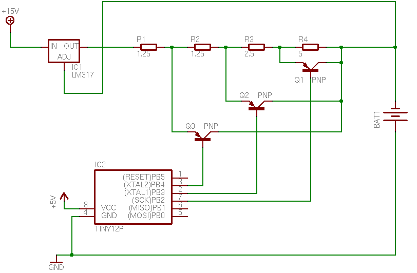

um NiMH Akkus zu laden möchte ich gerne einen Strom begrenzen. Es sollen
vier Werte möglich sein:
- 125mA
- 250mA
- 500mA
- 1A
Die Spannung am Eingang (IN-Pin des LM317) beträgt 15V, die Nennspannung
der zu ladenden Batterie (BAT1) liegt zwischen 1,2V und 12V (1-10
Zellen).
Eine Strombegrenzung kann man leicht mit einem LM317 realisieren, indem
man einen Widerstand einbaut an dem beim gewünschten Strom eine Spannung
von 1,25V abfällt.
Ich möchte diesen Widerstand durch einen Mikrocontroller verändern, also
der Mikrocontroller soll vorgeben ob der Akku nun mit 125/250/500/1000
mA geladen wird. Dazu habe ich mir überlegt, mehrere Widerstände
einzubauen und diese ggfs. mit Transistoren zu überbrücken (siehe Bild
im Anhang).
Nun meine Fragen:
- Macht das so Sinn? Falls nicht, wie würde man es "richtig" lösen?
- Geht es anders einfacher, oder eleganter?
- Welche konkreten Transistortypen würdet Ihr für Q1, Q2 und Q3 nehmen?
- Wie könnte ich mit einem Mikrocontroller einen stufenlos regelbaren
Ladestrom realisieren?
Danke & Gruß,
groki

> Das wird wohl laufen
Du hättest dir die Schaltung vielleicht vorher mal angucken sollen.
Der LM317 wird mit 15V versorgt, der uC mit 5.
Also kann der Ausgang des LM317, an dem die PNPs die Widerstände
überbrücken sollen, höher als 5V liegen, nämlich dann wenn die
Akkuspannung über 5V geht (und das wird sie, er meint bis 12V laden zu
können (was natürlich nicht stimmt, bei Nennspannung 12V können Akkus
bis 20V benötigen um den gewünschten ladestrom durchprügeln zu können,
und der LM317 braucht in Strombegrenzungsschaltung noch mal 4V für sich,
macht 24V, aber egal)).
Wenn nun der PNP über 5V liegt, liegt seine Bais ünter 5V weil der uC
gar nicht mehr erzeugen kann und höhere Spannungen ablieten würde nach
5V, also leiten die PNPs.
So geht's also nicht.
Mindestens Pegelwandler wären nötig, um die PNPs schalten zu können.
Aber auch dann muß man bedenken, daß die Durchlasspannung eines
bipoalr-Transistors zumindest über 0.1V liegt, manchmal 1V, und das bei
gerade mal 1.25V ADJ Spannung des LM317. Es wird also viel ungenauer
geschaltet als gewünscht.
Eine Parallelschaltung wäre günstiger.
Noch günstiger wäre es, den LM317 in den Masseanschluss des Akkus zu
legen, aber dann wird er Probleme haben, die Akkuspannung zu messen.
Zudem sollte man noch darüber nachdenken, daß ein LM317 bei 1A aus 15V
an einen 1.2V Akku (Einzelzelle) immerhin 12 Watt verbrät.

Zur besseren Vorstellung: Die 12V des 317 brettern durch die B-E Strecke
in deinen Tiny, was der wohl wenig lustig finden wird. Wenn du das
Prinzip beibehalten willst, solltest du die Basen mit NPN-Transistoren
gegen gnd schalten

vielen Dank für die Kommentare, ich sehe ein warum es nicht geklappt
hätte!
Ich werde es wohl so machen wie Jörn vorgeschlagen hat, also nochmals
die Basen mit NPN-Transistoren gegen Masse schalten.
Den Tipp die Widerstände parallel zu schalten werde ich auch aufgreifen,
ist in der Tat günstiger da auch dann eine geringerer Strom pro
WIderstand fließt. Wie es mit dme Spannungabfall und der Verlustwärme
aussieht werde ich mal durch Experimentieren herausfinden.
Könnt Ihr mir noch konkrete Transistortypen empfehlen mit denen ich das
Ganze realisieren kann?
Für die NPN Transistoren müssten BC547 reichen, oder? Welche PNP
Transistoren würdet Ihr vorschlagen?
Danke,
groki

Hallo HildeK,
die BC547 sollen ja auch "nur" die Basis der PNP Transistoren gegen GND
schalten. Wenn die BC547 in Emitterschaltung geschaltet sind, fließt auf
der Kollektor-Emitter Strecke der BC547 nur der Kollektor-Basis-Strom
der PNP Transistoren oder? Und da sollten doch 100-200mA dicke
ausreichen, für PNP Transistoren die bis zu 1-2A schalten?
