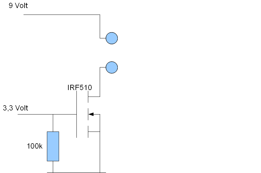

folgendes Problem ist bei mir aufgetaucht:
Es soll ein Lüfter angesteuert werden. Dieser soll an zwei Klemmen
angeschlossen werden.
Ist er abgeklemmt, nd gebe ich das Steuersignal an meinen IRF510, dann
messe ich die volle Betriebsspannung zwischen den Anschlussklemmen.
Klemme ich jedoch die Last, also den Lüfter an diese, so bricht die
Spannung auf 0,7 Volt zusammen und der Lüfter weigert sich anzulaufen.
Über Ideen, wodran dies liegen kann und Abhilfevorschläge freue ich
mich.

Das ist kein LowVoltage Typ, Um den sauber durchzusteuern brauchst du
10V am Gate. selbst LV Typen brauchen Typischerweise 4,5V Gatespannung.
In deinem Fall wäre ein NPN Transistor besser + Basiswiderstand.

Also der Lüfter ist richtig herum gepolt, daran liegt es nicht...
...und was den IRF510 angeht, so besitzt er eine Vgs Threshold Voltage
von min. 2,0 bis max 4,0. Müsste er dann nicht eigentlich schön
durchsteuern, wenn ich ihn mit 3,3 Volt ansteuere?
Welche Alternativen würden sich denn anbieten, die mit 3,3 Volt Vgs
arbeiten können, am besten ebenfalls im Bereich der MOSFETS, um meinen
Lüfter anzusteuern?
Ziel muss es sein, möglichst verlustarm einen Strom von rund 300mA im
Dauerbetrieb sowie (für eine andere Anwendung) bis ca. 1 Ampere im
Pulsbetrieb leiten zu können.

Nur zu testen: Häng das Gate mal auf +9V, dann sollte der Lüfter lüften.
3V3 erscheinen mir reichlich wenig..
Was mir noch aufgefallen ist: Braucht so ein durchschnittlicher Lüfter
nicht auch eine Freilaufdiode?

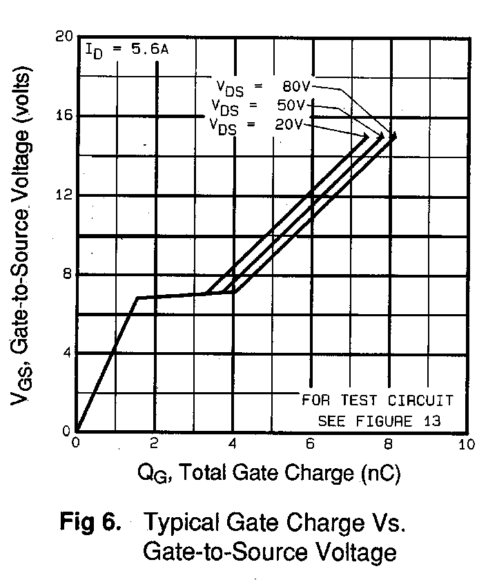

Das ist als Minimum zu verstehen, wo er anfängt zu leiten. 2,0 bis max
4,0 V ist nur der Bereich, in dem die einzelnen Exemplare streuen
können.
Auserdem wird diese Spannung für gerade mal 250µA Drainstrom angegeben.
Wenn Du Pech hast, dann läßt dein Exemplar bei 4V gerade mal 250µA
strömen.
Auserdem geht er nicht plötzlich vom nichtleitenden in den leitenden
Zustand über, sondern das ist ein schleichender Übergang.

Also wenn der Lüfter schlicht am Netzgerät hängt, läuft er bereits bei
ca. 4-5 Volt an.
Wird also wohl an der Durchsteuerung liegen... un die Freiluafdiode ist
natürlich vorhanden, hab ich nur aus Faulheit nicht ergänzt, da sie mit
dem Problem nichts zu tun hat.
Welche Alternativen MOSFET's könnten denn funktionieren?
mfg
Gast #1919792
Nein, siehe Bild, der Transistor stuert erst voll durch wenn die
Gate-Ladung groß genug ist, im Bild der zweite Knick in der
Gateladungskurve bei 7V V_GS
Vishay SUP85N03-3m6P oder SUP90N03-03
Fairchild FDP8860
