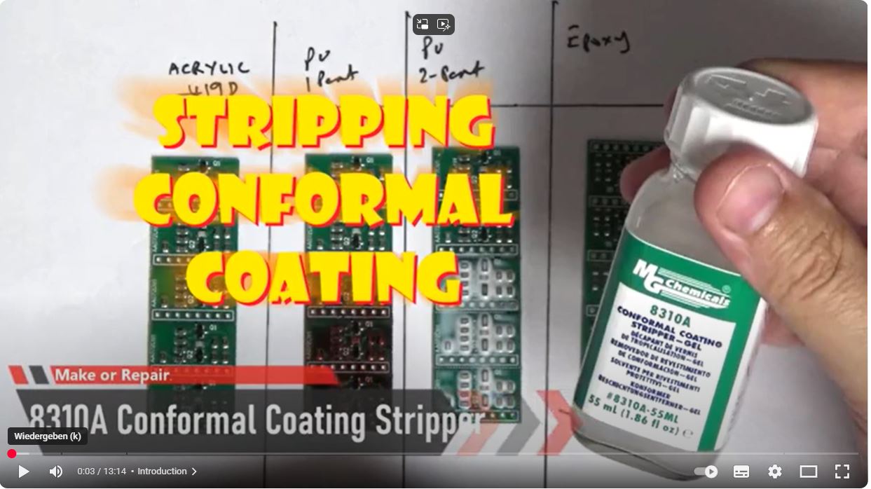

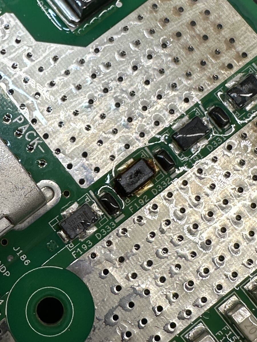

Guten Tag,
kann mir jemand sagen was da hilft da der Stift von Reichelt keine Wirkung hat. Ich müsste 16 Stk. wie der F193 von der Platine entfernen, aber die sind alle überzogen mit dem Lack. Platine selbst ist ein BMS von Pylontech US5000 wenn die schon mal wer Repariert hat.
Wahrscheinlich: Nichts, deine Platine hat keinen 'gelb-braunen' Schutzlack (Kolophonium oder PU-Lack Plastik70) sondern einen klar durchsichtigen (vmtl. Epoxidharz, dasselbe Zeug aus dem die Platine ist).
Wenn du das chemisch auflösen könntest, wäre die Platine auch weg.
Ja, du kannst mal conformal coating stripper probieren https://www.ebay.de/itm/164770571555 aber das wird nichts anderes sein als Reichelts Stift https://www.reichelt.de/de/de/shop/produkt/lackentferner_conformal_coating_remover_pen_9_0_g-57785 und wirkt nicht gegen Epoxy.

Danke für eure Rückmeldung werde das so mal probieren und sonst muss ich wohl die Platine schrotten.
Ich habe das jetzt bestellt beim RS und gebe Bescheid, wenn es funktioniert hat.
Ja das Mittel 8310A hat TOP funktioniert. 2x Einpinseln jedes Mal ca. 2-3h einwirken lassen dann abwaschen und evtl. auch mit Alkohol reinigen.
